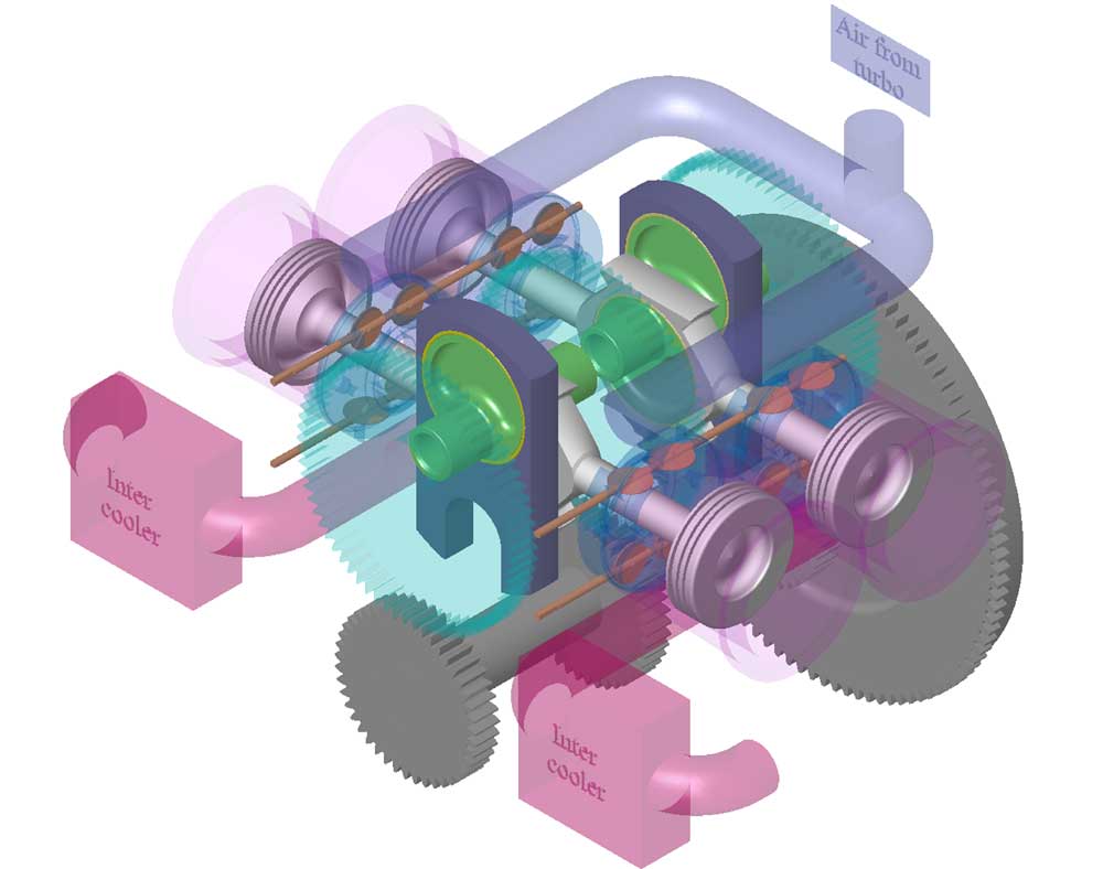

Вуль мог бы соединительный вал и не ставить на этот вариант.
Андрей, Вы серьезно или так шутите?  😱
BSM сказал(а):
Симметрия силового механизма и маховик на соединительном валу - сильные технические решения
Две фразы в одном выступлении, которые категорично противоположны. Так все-таки сильные решения или можно было без них? Или это просто наиболее оптимальный способ отбора мощности в конкретном конструктивном варианте?

Ну сами посудите, добавлено по лишнему ползуну с краев 🙂
Все по его схаме. Зачем тогда вал? ;D
В этом варианте - самый конструктивный, два спаренных эксцентрика имеют промежуточную опору вращения, которую без зубчатого соединения ничем не "соединишь".
Поэтому вал получает полное право на существование, да и еще с тремя колесами...

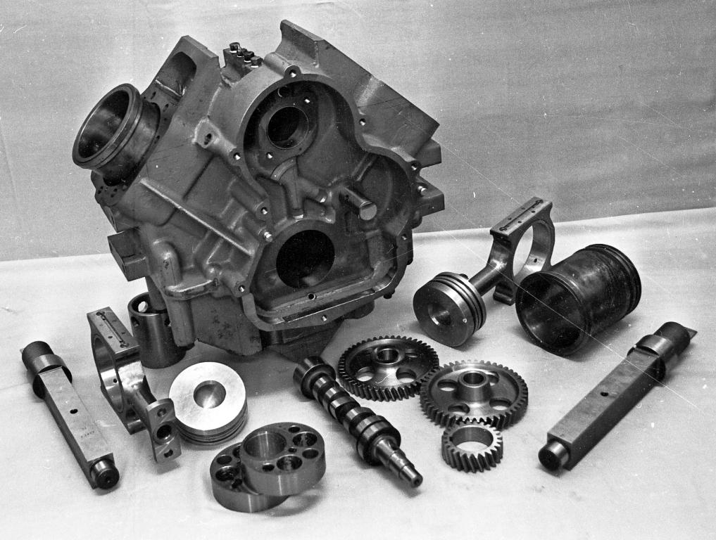

Исполнение данного БСМ с совмещенными эксцентриками близко к решению на ЗИЛовском бесшатуннике - разъемный КВ и цельные совмещенные эксцентрики.
В каждом конкретном случае решение выбирает конструктор - цельный КВ или цельные спаренные эксцентрики. Я свой выбор сделал на цельном КВ и разрезных спаренных эксцентриках. Для сравнения можно попробовать представить вариант с цельными эксцентриками и разборным КВ для таких же хода, диаметра поршня и размеров картера. Уверен, что второй вариант был бы хуже.

Зиловцы забыли КВ положить...
То же самое. Д штоковых подшипников такой же, что и Д цилиндра!  🙂
А ведь Баландин говорит о МЕНЬШИХ диаметрах  штоковых подшипников, необходимых для БСМеханизма!
