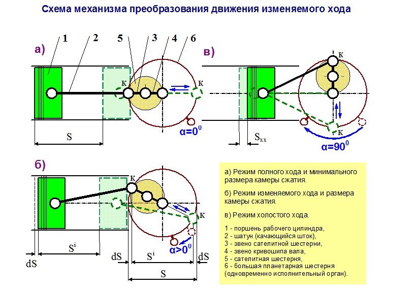

На одном из закрытых форумов я рассказывал о схеме двигателя (или компрессора), который в зависимости от режима может работать как бесшатунная и как шатунная поршневая машина. Кроме того по команде управляющей системы при вращающемся КВ поршень любого цилиндра может свести свой ход к малым колебаниям, выключившись из работы.
Настало время рассказать об этом устройстве здесь. Есть ли интерес к этой инициативе?

Владимир Александрович, узнавать новое всегда интересно.
     Представляю одну из своих запатентованных разработок по механизму преобразования движения изменяемого хода.
     Механизм предназначен для применения в компрессорах и в поршневых ДВС.
С эвольвентным  зацеплением зубчатых колес необходимо выбирать длинноходовые конструкции. С зацеплением Александра Викторовича Становского применимы все соотношения.
Принцип работы легко уяснить из рисунков.
     Максимальный ход и минимальный размер камеры сжатия соответствует рисунку а). В таком виде механизм повторяет одну из известных схем БСМ с сателитной шестерней внутреннего зацепления без ползунов.
     В компрессоре это положение характерно для режима максимальной производительности и максимального давления сжатия.
     В ДВС это положение соответствует максимальной степени сжатия в цилиндре и максимальному ходу поршня. В ДВС переменной степени сжатия режим реализуется при оборотах близких к малому газу.
     Рисунок б) демонстрирует промежуточные положения механизма, когда большая планетарная шестерня поворачивается управляющим органом на угол а. С ростом угла а  размер камеры сжатия увеличивается, а ход поршня уменьшается. Растет и угол отклонения штока, который в этом случае превращается в шатун.
     Для компрессора эти промежуточные положения означают изменение производительности и давления нагнетания сжатого газа.
     Для ДВС – изменение степени сжатия и рабочего объема цилиндра. Чем выше режим, тем больше значение угла а и наоборот.  Таким образом в бензиновом ДВС с наддувом можно изменять степень сжатия с 15 на малом газе до 8-9 на максимальном режиме.
Тем кто любит рассуждать о вреде отсутствия плеча момента в положении ВМТ здесь подарок – на всех промежуточных и на максимальном режиме в ВМТ присутствует плечо и момент на КВ
     Рисунок в) показывает, как поршень при вращающемся вале может быть выключен из работы. Для этого управляющий орган поворачивает большую планетарную шестерню на угол 90 градусов и поршень начинает колебаться возле точки среднего значения хода с удвоенной частотой . Если большую шестерню повернуть не на 90 градусов, а примерно на 75, амплитуда холостого хода увеличится в два раза, но частота колебаний наоборот уменьшится в два раза.
     Цилиндр в данном случае, хоть и выключен из работы, но готов в любой момент выйти на полный режим, т.к. колебания поршня сохраняют смену порций масла в канавках поршневых колец и на нижней части зеркала цилиндра.
     Слабое место механизма – присутствие зубчатой пары. Эксцентриково-циклоидальное (ЭЦ) зацепление А.В. Становского реально решает вопросы его прочности.
В остальном судите сами.
И которую Баландин признавал неработоспособной! 🙂

Механизм, Владимир Александрович, интересный.
Два замечаения сразу. Первое правда я уже сказал -
Вы, Владимир Александрович,  как и все против зубчатых зацеплений, а тут... 🙁
Второе: отбор мощности идет от планетарной шестерни?
Если так, то тоже не очень хорошо...
Всё бы ничего... Только весь выигрыш от сокращения рабочего хода будет уничтожен (с перевыполнением) снижением степени сжатия. Так что такой механизм только для гидромашин - там среда несжимаемая....
Ну почему, изменяемая СС вещь очень выгодная. Даже там где ее сделали получили существенный рост экономичности
(двигатель СААБ и др.) Только вот в серии пока строить эти двигатели никто не отважился...
Да кто бы спорил... Главное же не просто изменять СС, а сделать это с умом...
Проблема то в том, что в предложенной схеме при сокращении РХ происходит увеличение объема "камеры сгорания" т.к. поршень в положении ВМТ существенно не доходит до обычного положения и оставляет больший объем для сгорания газов. А кто видел график зависимости КПД от СС? Вот то-то и оно... Кто-то предложит городить дополнительные механизмы "поджатия"? Ну и флаг тому в руки! Как говорится "клин клином вышибается, а геморрой геморроем не лечится"
:IMHO
У Рикардо ИМХУ оный есть. 😉 А для бензинок одна из бед - при прикрытом дросселе СС снижается, это одна из причин меньшего КПД зажигалок по сравнению с дизелями(у тех СС практически постоянна)
