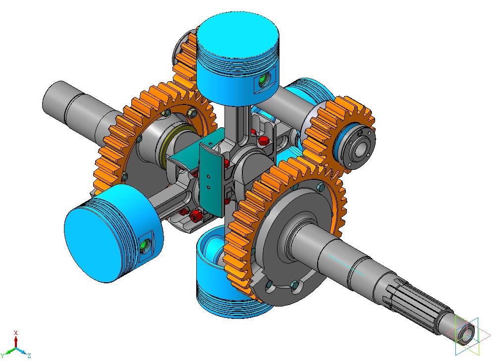

BSM сказал(а):
Да, хорошо сделано. По мотивам МБ - 4. Даже противовесы показаны!
         Вроде получилось вставить полноразмерный рисунок.
         Прямо учебное пособие для конструктора. Бери и конструируй. Только накладки ползунов нужно сделать плавающими и все.
         Плюс к этому родные чертежи МБ-4, которые поместил в сети Голубков, можно использовать со всеми размерами и допусками.
         Для тех у кого золотые руки, светлая голова и тугой кошелек - красивый результат и минимальные риски.
         Ради этих людей мы сегодня здесь.
А что, такое сочетание встречается в нашей среде?  :-?
Чаще возможно такое - руки золотые+голова светлая-тугой кошелек.  😀

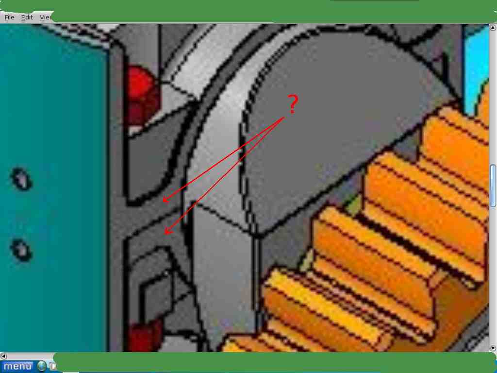

Судя по чертежам Голубкова, накладки здесь и были плавающими в поперечном направлении. Толщина накладки 6 мм (с покрытием - 7 мм) и опирается она на цилиндрическую поверхность ползуна.
Крепится она двумя"дохленькими" винтиками, соосными оси цилиндра.  🙂
Двигатель прошел длительные заводские испытания... 🙂
    В том то и дело, что автор твердотельного 3D сборочного чертежа не подумал или не понял, что здесь должны быть плавающие накладки. Поэтому пришлось уточнить этот момент на вский случай.
Просто в Книге их нет, а чертежей Голубкова он не видел.
