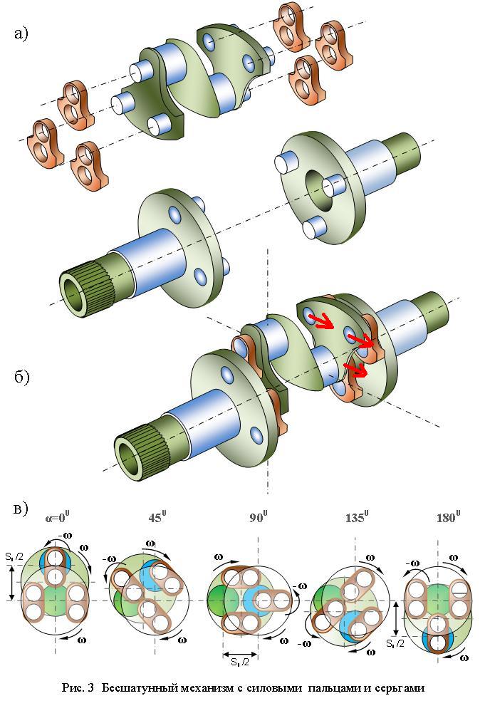

Нашел в Интернете публикацию своего последнего патента по БСМ с параллельными кривошипами (серьговый вариант).
http://www.findpatent.ru/patent/242/2420680.html.
Рисунки, правда, почему-то получились блеклыми. На бумаге они намного четче.

Vladimir_V сказал(а):
Нашел в Интернете публикацию своего последнего патента по БСМ с параллельными кривошипами (серьговый вариант).http://www.findpatent.ru/patent/242/2420680.html.
а что в этом случае соединительный вал не нужен
Соединительный вал - старый верный слуга, серьги - новичек... 🙂
Varan сказал(а):
что то сумлеваюсь я в этом, и чем это подтверждается
       При наличии двух, трех, четырех и более одинаковых подвижных звенньев и узлов их вращения, разнесеных от общего центра, все точки соединенных между собой валов будут вращаться строго синхронно - принцип параллельных кривошипов.
То что, Владимир Александрович, все будет вращаться, я не сомневаюсь.  🙂
Но детали вращающиеся по "неправильным" траекториям (наример - шатун) создают много проблем любому механизму. Определить их степеь важности проще все на испытаниях... 🙂
Опять таки появляются "лишние" элементы между КВ и кривошипами - соединительный вал то, он в стороне, честно делает свое дело, а тут Вы на пути потоков мощности ставите серьги... :-?
        Так что, получается серьги свое дело делают не честно?
        Я так понимаю, "лишние" элементы - это когда убрал их и хуже не стало. Серьги являются полноценными силовыми элементами и никак под это определение не подпадают. Каждая из них в общей группе выполняет четыре функции сразу - 1. передает рабочие усилия, образующие крутящий момент, 2. точно синхронизирует вращение всех трех подвижных частей составного вала между собой, 3. гасит крутильные колебания, 4. устраняет необходимость в соединительном вале, его опорах и двух зубчатых парах.
        Однако в такой конструкции сложнее решаются вопросы уравновешивания, т.к. все три составные части вала вращаются в одну сторону и только серьги в противоположную, но они маленькие и противовесы требуемой массы на них не повесишь. Нужны другие решения.
        Можете предлагать варианты. В том, который я начал было проектировать по ТЗ мне пришлось для обеспечения полного уравновешивания ввести дополнительную опору с ЦОЭ (центральный опорный эксцентрик).

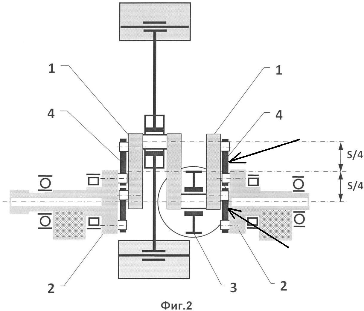

Посмотрел материалы по МБ-4. Владимир Александрович спасибо за информацию. Сравнил 2 конструкции двигателей М-11 и МБ-4. В условиях войны, да и в мирное время выбирают более простой по конструкции двигатель. Опять прихожу к выводу что Владимир Илларионович правильно выбрал 2-х тактную схему с подпоршневым продувочным насосом. 2-х тактный БСМ с прямым впрыском может реанимировать интерес к бесшатунной схеме. Двигатель должен иметь большой рабочий объём и прямой привод на винт.
BSM сказал(а):
Это элементы, которые добавили туда, где их раньше не было в работающем механизме. Не лишние, а дополнительные.
Может быть я что то не понимаю? Но я думаю, что эти элементы именно лишние и без синхронизирующего вала эта конструкция работать не будет. Каким образом серьги указанные стрелками смогут передать вращающий момент, в том угловом положении валов, которое показано на рисунке? Какая неведомая сила удержит правую часть верхнего вала (на рисунке) от того, что бы она не сместилась по направлению действия силы от поршня? Владимиру Александровичу спасибо за ссылки по чертежам двигателя МБ-4.
  Для этого надо посмотреть на рисунок в сообщении №3327 от 05.03.12г
http://www.reaa.ru/cgi-bin/yabb/YaBB.pl?num=1190034246/3300
В основе - принцип работы параллельных кривошипов между валами со смещенными осями вращения.
       Это тоже должно быть понятно из рисунков по ссылке для разных положений по углу поворота вала.

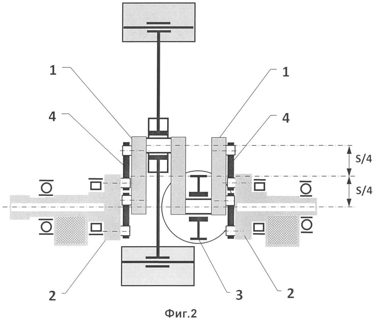

Указал стрелками направление перемещения.
