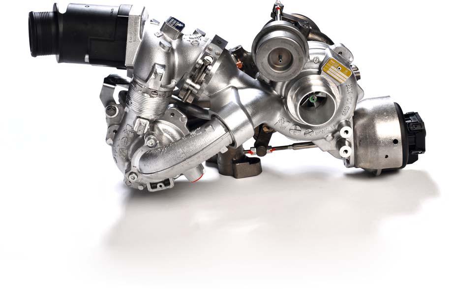

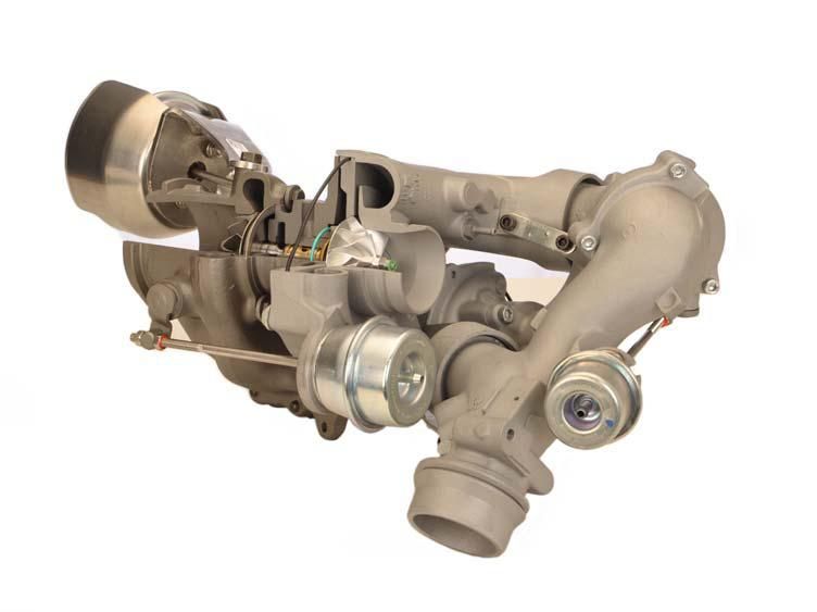

Так например фирма Mersedes-Benz начала выпуск легкового автомобиля с дизельным двигателем ОМ651 с ДСТ (двухступенчатым наддувом) (см. приложение 1) рабочим объёмом 2,14 л и мощностью 150 кВт. А фирма Volkswagen разработала дизельный двигатель Р4 рабочим объёмом 2 л с ДСТ (см. приложение 2) и топливной аппаратурой common-rail, предназначенный для микроавтобусов и лёгких грузовиков. Двигатель развивает мощность 132 кВт. Крутящий момент составляет 400 нм при n = 1500 мин-1.
И таких примеров масса, и кому нужну ваши потуги, господа доморощенные, вы никогда не будете допущены к основным фондам предприятий, и тем более вам ничего не дадут там переделывать, так как вы там не работаете. Кому сейчас интересно, кто на улице или в интернете митингует, разве только ветру... .

Основное направление увеличения мощности современного дизеля - наддув, современные системы наддува обеспечивают пи-ка = 4.5
в 2Д200 тоже есть наддув (низкий наддув). Только обеспечивается он не за счет газовой турбины, а за счет увеличения объема продувочного цилиндра...
Что гораздо дешевле и лучше.  🙂

перетяжеление поршневой группы дизельного двигателя это заблуждение, присущее людям, которые никогда не работали с дизелями и не правильно оценивают их предназначение. Основная масса дизелей сориентирована не на мощностные характеристики а на эксплуатационные, т.е. на повышенный моторесурс и высокую экономичность, так как на плечах дизелей лежит основная тяжесть обеспечения экономики
  Как обычно перепутана причина и следствие. НАДДУВ никак не увеличивает ресурс. Приходиться изрядно побороться, чтобы его сохранить на приемлимом уровне за счет массы доработок и специальных и потому дорогих масел. Причинами применения наддува в дизелях является их высокая фондоемкость, 40-60% это стоимость топливной апаратуры и отсюда стимул повышения её одтачи за счет наддува. Игра стоит свечек. И конечно рабочий процесс дизеля с воспламенением после ВТМ позволяющий повышать экономичность на переходных режимах особенно, путем увеличения полноты сгорания.
Но они исправно работают и в легковых и даже в гоночных автомобилях, опережая зачастую своего бензинового конкурента по мощности, и тем более по экономичности.
  В наших условиях покупка легкового А/М с дизелем не оправдывает его покупку. Из-за существенно более высокой цены. Если конечно есть возможность покупки левой солярки, то да.
Только один этот агрегат тяжелее, дороже  и больше, чем весь 2Д200.  ;D
