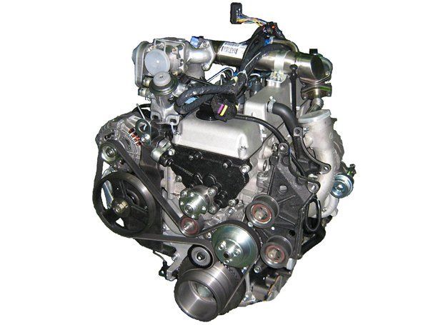

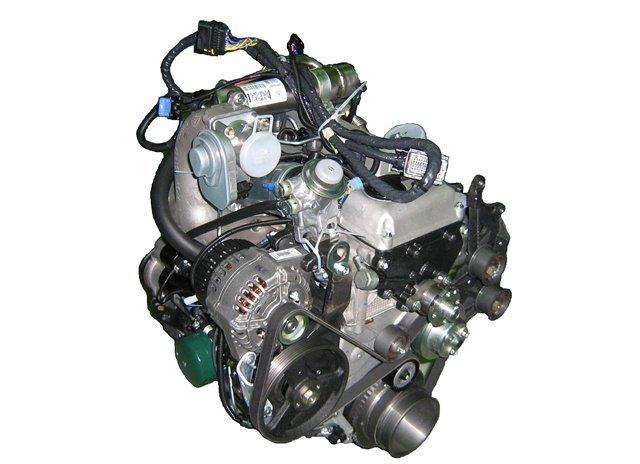

Ваши предложения ни Мироновичу, ни Шишкину не нужны, как и все остальные вместе взятые, тем более что и названные "граждане" там ничего не определяют. Сегодня ЗМЗ выпустил партию дизельных моторов ЗМЗ-51432 СRS с "коммон-реэл", мощность выросла до 120 сил. У Ивековского мотора мощность "всего" 116 сил, и расход топлива на 20 грамм больше. В общем пока есть ажиотажный спрос, но видимо недолго осталось ждать падения интереса, скоро мотор начнет  сыпаться.
Сам по себе мотор неудачный, хотя и "крепкий". Разработка НИКТИДа (ОАО НИКТИД, образованный в 1960 году как филиал НАТИ ... ), но там уже никого и ничего нет, и теперь завод расплачивается в полной мере за это уё. Прежняя версия ЗМЗ 514-10 не ходит больше 100000 км, разваливаясь на наномолекулы.
Господин Ворогушин как всегда бредит несбывшимися глабальными пожеНаниями: "а если бы да кабы, да во рту росли грибы... "
