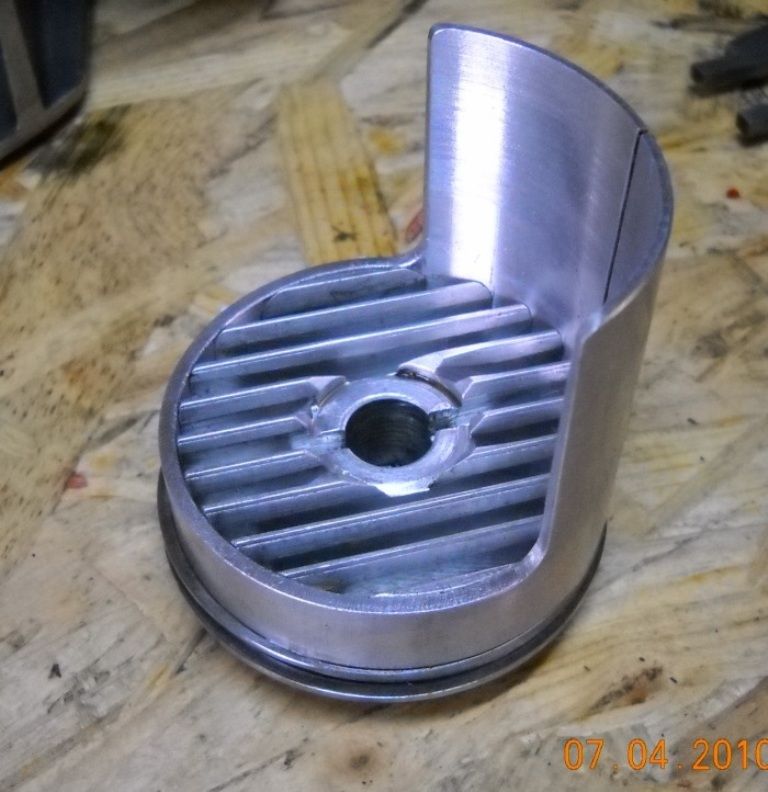

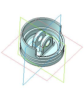

Кроме того, поршень БСМотора все таки не тоже самое, что поршень КШМотора. Он и по продувочным окнам работает по другому... 🙂
Вот тут никакой разницы быть не должно.
Конечно не одно и тоже, поршень совершенно другой. Разве это не заметно, Андрей?

Он и по продувочным окнам работает по другому...Вот тут никакой разницы быть не должно. Андрей Миллер писал(а) Сегодня :: 18:49:15:Кроме того, поршень БСМотора все таки не тоже самое, что поршень КШМотораКонечно не одно и тоже, поршень совершенно другой. Разве это не заметно, Андрей?
Это понятно, но я имею ввиду динамику поршня БСМ. Одно дело работать по окнам с прижимной силой на тронке поршня, другое, когда поршень висит на штоке.
"Похоже, но не одно и тоже".... 🙂
На КШМовском поршне, Вы бы такие вырезы бы сделать не смогли! ;D
