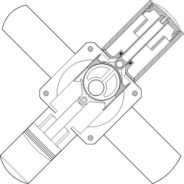

    52,8 КБ · Просмотры: 144
Скажем так - это суперкороткий рабочий ход, поэтому можно собрать механизм таким способом.
     Меня собственно заинтриговало отсутствие продувочного насоса и впускного патрубка. По прилегающим поверхностям я вижу, что на цилиндр можно одеть хомут с приваренными к нему впускным и выпускным каналом, но почему они не показаны? По сути дела эта деталь, при отсутствии продувочного насоса, одна из самых важных. Супер короткий ход тоже выбран из соображений организации почти плоской продувки без петли с небольшим изгибом потока. Заодно и поперечные габариты минимальные.
      Смущает очень высокая оборотность - 18000об/мин. Средняя скорость,правда, только 13,2 м/с, но берет сомнение, что при супермалом время-сечении можно продуть диаметр 72мм, да и свеча, срабатывая 300 раз в секунду, недолго согласится работать.
      Остальные решения понятны и предсказуемы по опыту построенных моторов.
Можно "изобрести" разборный коленвал ради цельного эксцентрика.  🙂

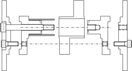

    12,4 КБ · Просмотры: 156
      С центральной частью рисунка все понятно. Поясните, пожалуйста, роль торцевых план-шайб и отсутствие выходных полувалов? Радиус полувалов больше 15мм, поэтому, на мой взгляд, он будет пересекать радиус центра (15мм) тела стяжного болта.

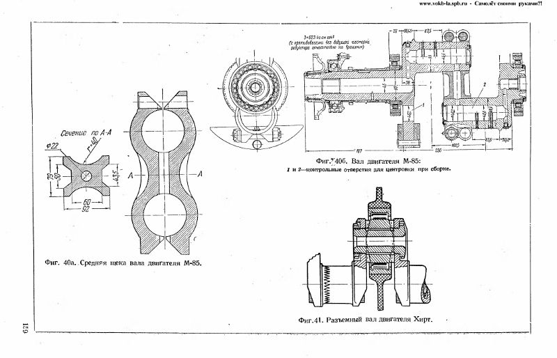

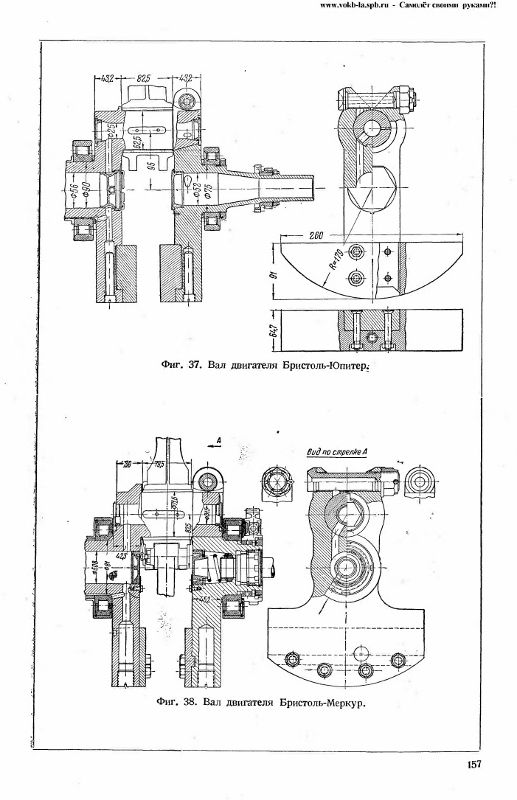

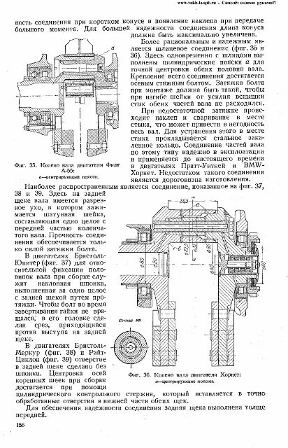

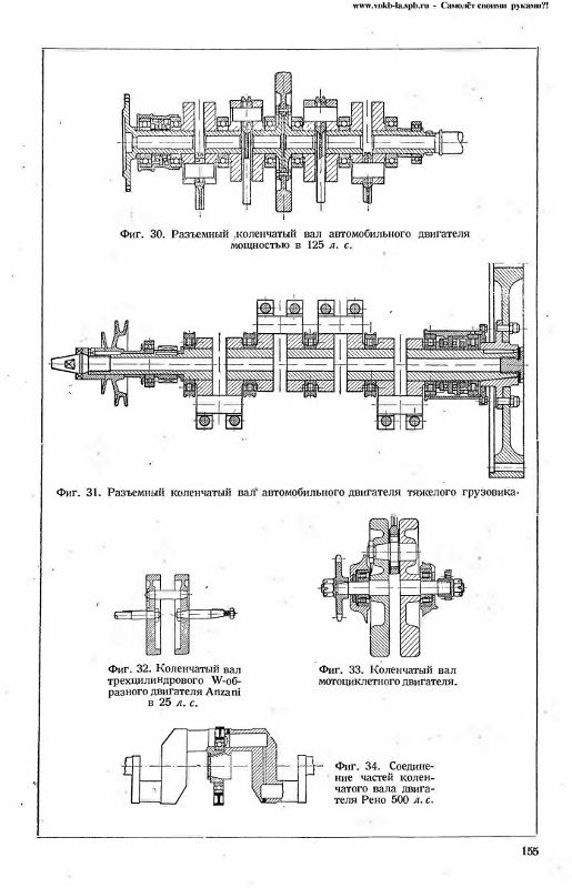

Датут совсем не так важно, как делать разборный вал, опробованых вариантов море, от просто прессовой посадки шейки КВ в щеку коленвала, до Хиртового соединения, как показано у Володи. На прессовой собирали  коленвалы с шарикоподшипниками ещё в 70- годы гонщики-раллисты, у Сингуринди в книге "Подготовка автомобиля к соревнованиям" это подробно описано. Гиморно только. В 3D графике игольчатые подшипники выглядят не плохо, вопрос в том, как монтировать. Ответы есть в книге 1941 "Авиационные двигатели, конструкция и рсчёт деталей", где показаны самые хитрые КВ английских и немецких авиамоторов. Всё придумано до нас, надо только найти. Ну и конечно неплохо и самим придумывать.
Чтобы не быть голословным, несколько страниц с примерами, которые опробованы на реальных моторах.
Не имеет смысла давать пояснения. Это просто эскиз, один из незаконченных вариантов разборного КВ.
Или делать разборным коленвал, что добавляет много геморроя с КВ, у которого диаметр штоковой шейки равен 29мм, радиус кривошипа равен 14,5 мм.
Совершенно верно, Саша. Но не все можно применить. Поэтому оказалось, что в моем конкретном случае, проще делать цельный КВ и разборные эксцентрики. Собственно, это момент мы уже обсуждали, повторяемся. В таких случаях нужно просить оппонента прорисовать деталь в размерах. После этого все становится на свои места.
