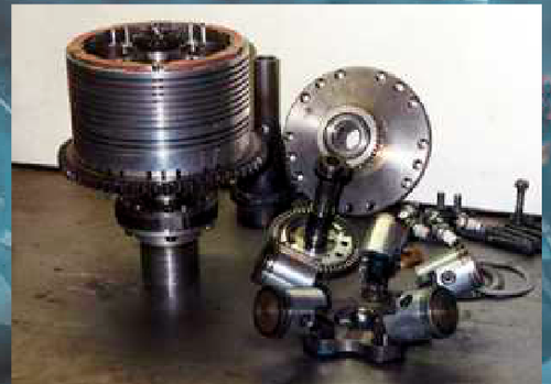

Бесшатунник это-  фото двигателя  разобранного. Видны поршни 5-ти цилиндрового двигателя соединенные шатунами с деталью, которая является частью механизма преобразования

Бесшатунник это-фото двигателяразобранного. Видны поршни 5-ти цилиндрового двигателя соединенные шатунами с деталью,
В бесшатунниках шатунов нет! 😡
   В этом ДВС действительно ничего не шатается - только осевое движение аксиальных штоков. Игис не точно выразился. Но в аксиальных машинах передаточная характеристика не фонтан и КПД их ниже чем КШМ в этом весь фокус.
Ну тогда не нужен был бы поршневой палец, а он есть.
На фото АПД с механизмом Жирондена (синхронизатор - зубчатое колесо). В АПД НАМИ синхронизатор был ШРУС.
Двигатель технологически сложный (шаровые вкладыши, например) и дорогой. А преимуществ мало или нет вообще... 🙁
