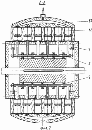

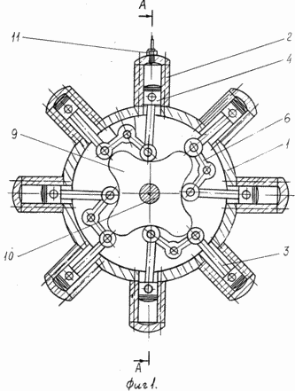

       Как вам нравится такое решение по кулачковому ДВС отсюда:
http://www.ntpo.com/techno/techno1_7/engine_95.shtml
Про недостаточную контактную прочность можно не говорить. Обговорено 10 раз.
      Кинематика.
      За один оборот вала 4 двойных хода поршня.
      Своеобразно предлагается решить вопрос передачи нагрузок - ряд поршней с общей камерой сгорания и много много опорных роликов.
      В качестве плюса можно отметить передачу усилия на сжатие в соседнем цилиндре через качалку, а не через два роликовых контакта и вал. То есть на кулачковый вал передается только сила, формирующая полезный крутящий момент в зависимости от угла контакта.

Но это шатунный двигатель!
       Конечно шатунный. И в одном ряду, если заменить головку, можно расположить сразу три парных цилиндра с процессом Костина.
       А вообще, ты прав Андрей. Отсасывающая молоко машина по этой схеме будет отлично работать.
