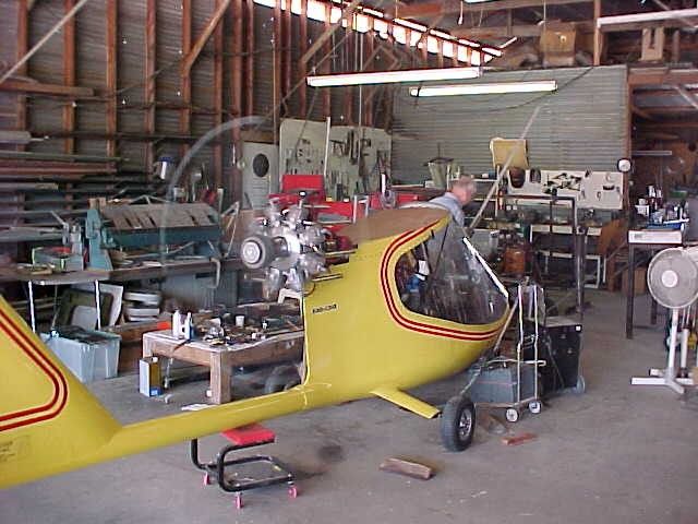

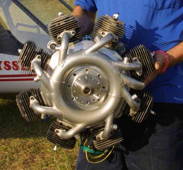

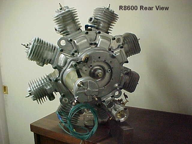

Один энтузиаст сделал в 2003г. бесшатунный "кулачковый"
8 цилиндров 600 кубиков 28кг
60 сил на 3000 об - редуктора не надо (на фото с разными выхлопными). Диаметр порядка 500 для улучшения обдува.
С "моими" цилиндрами оценочно 70лс, 1000 кубиков, 32кг.
Делать такое можно только под заказ.
>- сложность впускной-выпускной системы (8 цилиндров звездой, как-никак).
у него лепестковые клапана + внутренняя нагнетающая крыльчатка, выпускная в итоге выродилась в 8 патрубков.
>- зажигание. Магнето на 8 цилиндров готового не купишь - надо мотать самому.
незачем - батарея, генератор + распредедитель
