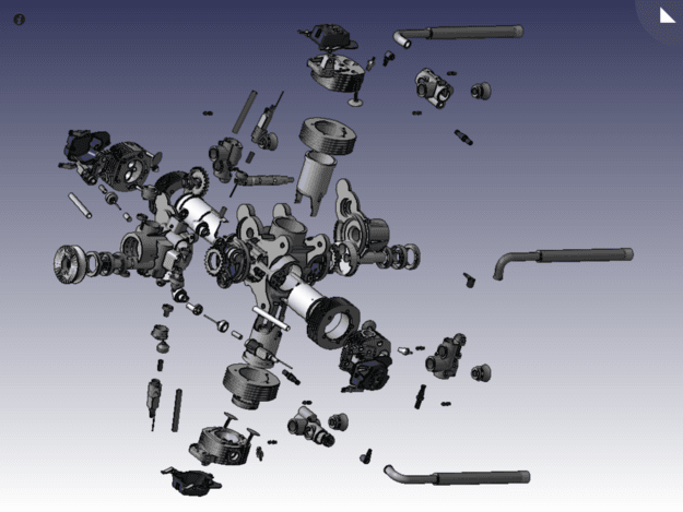

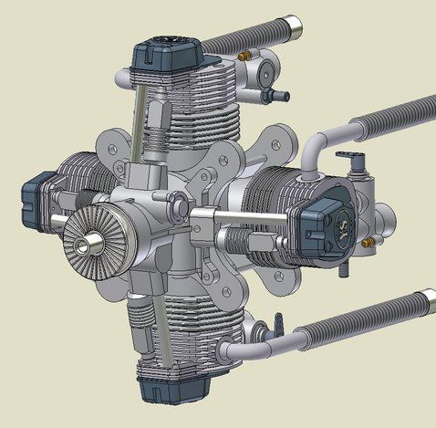

3. Есть 3D сборка 4-тактного немецкого бесшатунного авиамодельного в стиле Баландина. Пока мы в форумах рубимся они делают 😉 Могу сбросить кому ентересно.
    42,5 КБ · Просмотры: 169
    37,4 КБ · Просмотры: 181
3D сборка 4-тактного немецкого бесшатунного авиамодельного в стиле Баландина. Могу сбросить кому ентересно.
Конечно интересно! Можно мне на
miller_amida@mail.ru
Интересует механизм, хотя похоже, что это кулиса. 🙁

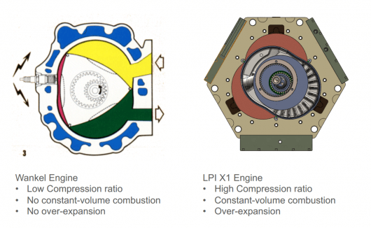

Ликвидпистон - Александр Школьник, ныне канадец и таких примеров немало. 3-мерный принтер Эден придуман в России, теперь в Израиле фирма стоимостью 6млрд. А ProEngineer, а гугле... Список бесконечен. Придумают и линяют туда где мозги больше ценят 🙁
    61,1 КБ · Просмотры: 170
Во! А я это "чудо" ни разу не видел(LPI X1). Интересная конструкция.
Мультик http://liquidpiston.com/technology/how-it-works/
В дизельном варианте 40-70квт мотор весит 3.3 kW/kg
или 0,22303 кило на лошадинную силу
Тихий - без клапанов + перерасширение выхлопа
- из рекламы на стенде получили КПД до 50% (75% от термического) но это при изготовлении из супер материалов, на очень узих режимах
если сделать всё из материалов похуже и на бензин, тоже работать будет неплохо. Вопрос толька цены при серии + масла он будет наверно есть всёже больше поршневого.
Проблема данной конструкции - вал отбора мощности выходит в окружении выхлопных труб.
Господа, эти люди ничего в РПД не понимают совсем.
У ВАнкеля на два оборота ротора - три оборота вала.
А здесь один к одному.  🙁
Дальше просто - берешь внутренний диаметр статора и считаешь скорость перемещения, вздыхаешь и отправляешь рисунок на полку... :'(
50% КПД? Ну - НУ...
Сама схема работоспособная и может иметь массу вариаций.
И я о том же. Обсуждали эту схему на "Роторной ветке". По мне, так лучше его делать с боковыми клапанами и приводом оных через кулачковую шайбу. Разгружаем ротор от чрезмерных тепловых нагрузок, правда упадёт мощность, зато выше надёжность подшипника эксцентрика. С уплотнением "прийдётся репу почесать". Схема интересная.
Господин Медведев обещал на форуме заняться развитием малого бизнеса, так что скоро заживём. Наладим производство новых, всевозможных двигателей и протчая, протчая, протчая.
2 двигателя у них на стенде работают. Сама схема работоспособная
Разумеется, работают. Но вопрос на каких оборотах и с какими потерями и ресурсом...
Этот НЕВанкель уступает Ванкелю по всем статьям..
Неужели еще кто то клюет на такую лажу?! 🙁
У Сейрича ротор вообще не крутился (не скользил) внутри корпуса и то трение было большое, что его в итоге и погубило.
А здесь ... 🙁
Спасибо, Валерий! Очень интересный классический Баландин в авиамодельном исполнении. Единственный недостаток в этой схеме - неравномерное чередование вспышек(рабочих ходов). Но для высокооборотного авиамодельного мотора такой недостаток не будет иметь принципиального значения.
