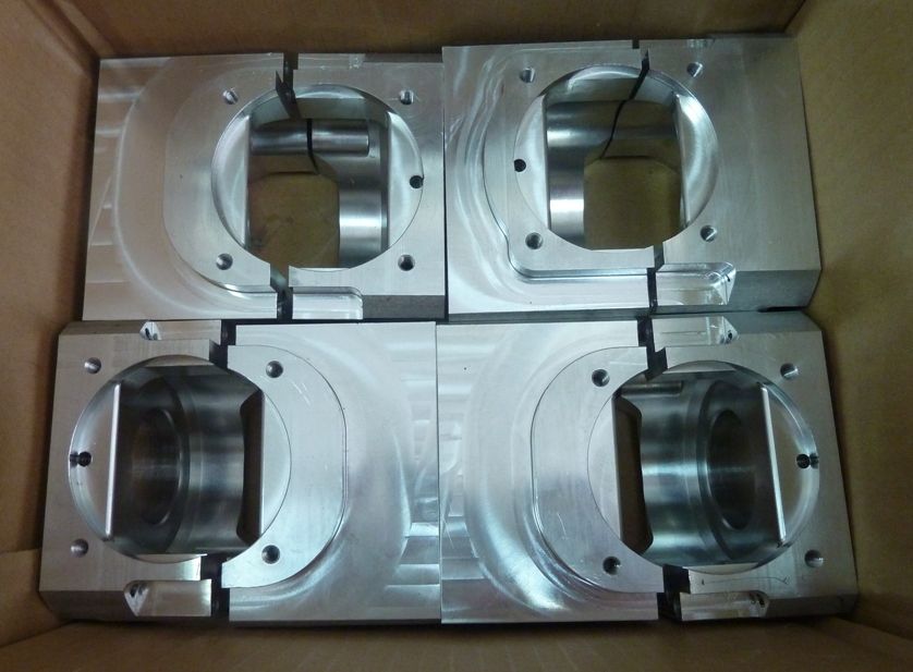

Ребят, пока тут идёт грызня я отправляю еще 4 сборочных кита за рубеж. И продолжу в 2014 по 5-6 комплектов в месяц. Это пока без всякой рекламы из рук в руки. Отлажу движок и начиная с 50-го займусь более активным маркетингом. Несколько человек мылятся в дилеры. И инвестор нафиг не нужен. Компьютерный анализ ( с помошью ADAMS www.csoft.ru/catalog/soft/msc-adams/adams-2012.html ) обычного Баландина показывает огромную силу на ползун при 50% ходе, бум разбираться, может где ошибся.

Компьютерный анализ обычного Баландина показывает огромную силу на ползун при 50% ходе, бум разбираться.
   Валерий, это явная ошибка. На 50% хода ползун цилиндра, где идет такт рабочего хода, при условии абсолютной жесткости системы, полностью разгружен и находится в середине промежутка перекладки на противоположную сторону направляющей, а в условиях конечной жесткости элемнтов БСМ и корпуса силы определяются по системе канонических уравнений, приведенных в книге С.С. Баландина.
   Если хочешь иметь точные цифры нагрузок, то в программу надо заводить именно эти уравнения.
   Если близкие к реальности, то достаточно воспользоваться приближенным (инженерным) методом расчета, который приведен С.С. Баландиным в следующем разделе.
