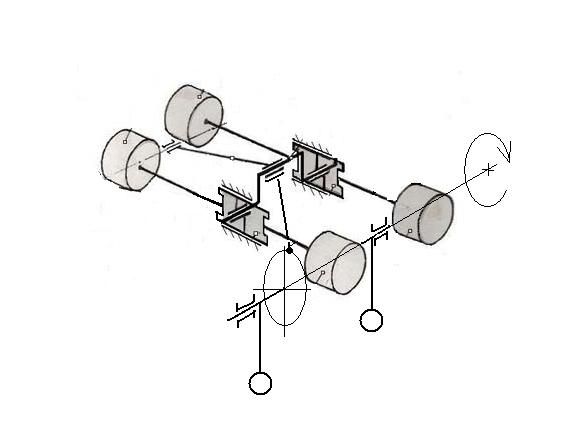

Но если нашим "детишкам" хочется оппозитку, при минимуме подшипников, то можно совершенно элементарно для них предложить "поиграть" со схемой, принципы которой основываются на моною же ранее "выведенных принципах". На рисунке: качалку можно заменить крейцкопфом, вал отбора мощности производит съем с центральной точки планетарного вала, как угодно, хоть шатуном, хоть той же шестерней, предварительно пропущенной через "гаситель крутильных колебаний". в общем, пространства для тверчества, хоть отбавляй ...  😉

... КШМ очень мало чуствителен к смещению оси цилиндра. Если бы этого добится в БСМ...
В Баландинской схеме НИКОГДА не добиться этого.

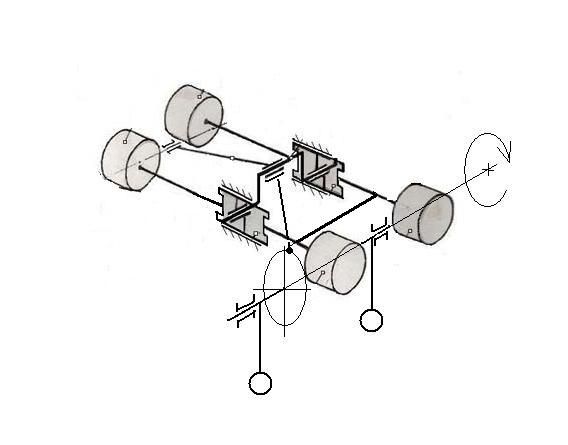

... перемычку забыл поставить.

Однако по располагаемой мощности рядный будет выглядеть предпочтительнее
Модельные рядные одинакового объёма в диапозоне 56-220 кубиков в среднем на 14% тяжелее и на 17% слабее. И один цилиндр затеняет другой.
Самоустанавливающийся поршень на штоке (в плоскости, перпендикулярной оси цилиндра)? Или поршнИ
Думал о 2 перпендикулярных пальцах в штоке. Но такая податливость возможно перебор. В немецком модельном поршни закреплены в кольцевой щели плоской "тарелочкой".

ведь можно только гадать...нарисовано 2% двигателя, без цилиндров, крейцкопфов, компоновки, развала и прочего.
    В данном случае достаточно указанных в тексте двух слов на компоновки "крест" и "оппозит". Этого вполне достаточно, чтобы сделать качественные выводы и увидеть плюсы с минусами.
     Не поможет. Дайте вспышку в один цилиндр и проследите как его весь перекосит и поломает. Совершенно сырая и нерабочая схема с большими проблемами в уравновешивании.
Только  Вы уж дайте детишкам посчитать подшипники то ;D
Если у меня нарисовано 7 подшипников и еще пара будет (или не будет) на соединительном валу, то у Вас подшипников столько же (кривошипы на одном подшипнике стоять не могут).  ;D
Это уже не говоря о работоспобности конструкции... ;D
