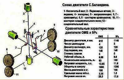

про положительный результат- слишком смело, уже писал - ранее опубликованные результаты Ваших исследований-неотрицательные-т.е не хуже и не лучше современных на то время поршневых двс близких по размерам и назначению(см. Бесшатунные двигатели - 2. Ответ #11292 - 16.05.15 :: 17:32:16.)
...причем не только нашими...
"Не Ваши" результаты по бсм покойного Баландина - хуже, чем у "кшм- аналога":
(общеизвестная таблица, придется повторить...)
Но что делать с положительными результатами реальных испытаний... Бросить?
Этот Ваш неотрицательный результат - принять к сведению...
повторюсь, заслуга в получении неотрицательного результата (приемлемых эффективных показателей Ваших опытных двигателей) не БСМ, а РП Кушуля-Костина с СС=11-12.
"НЕ наши результаты" к сожалению есть только у самого Баландина. И они очень неплохие - мех. КПД 0,932 на деталях М11 в 1936 году надо еще умудрится было получить....
При этом оба двигателя быстроходностью не блистали....
Так как (насколько я знаю) было обеспечено прямое сравнение этих двух двигателей - ОМБ и М11, то эти результаты надо оценивать серьезно.
Теперь о наших результатах - наиболее ценным является Каспий 65. То что аналог взятый для сравнения МЗМА 407 плохой, я не согласен. Это хорошо исследованный мотор старого поколения  как раз подходил для только что родившегося лодочного БСМотора.
ВАЗ 2108 тогда ни самого, ни его данных достать было невозможно.
И если уже брать за аналог его, то надо и вложится в доводку БСМотора на том же уровне!
на кой ляд им быстроходность в 1936 году, если винт крепился прямо на колено...(по крайней мере у М11, "Баландин", ИМХО, и не пытался "летать")

М11 на 1580 об/мин мех. КПД - 0,845, у ОМБ на этих оборотах - 0,932.
На стр. 33 (рис. 30) есть расходы топлива: мин. расход у М 11 на 1400 об/мин 260 г/лсч, мин - 240 г/лсч.
У ОМБ лучше! 🙂
Ну а с ростом оборотов у БСМ все становится только лучше....
остается лишь принять к сведению, с определенной поправкой "на ветер".
Там есть что принять к сведению!
Где еще можно узнать, что М11А на бакинском бензине работать не мог (при СС = 5). Кстати, на рис. 34 по винтовой х-ке у ОМБ было тот же расход - 225 г /лсч....
Из "нетленки"стр. 33.
Из характеристик видно, что удельный рас- ход топлива двигателем ОМБ на эксплуатационных режимах на 6—12% меньше, чем двигателем М-11 А.

простим лукавость автору в данном случае, а также в случае табл 4, стр 37 где сравним расходы при примерно одинаковых оборотах и нагрузках:
омб мощн. 86л.с.  ge=243г/лсч,  бакинский бензин, о. ч. не нормировалось (практ.=70), плотность 0,743—0,749
м11г мощн.90 л.с. ge=245г/лсч грозненский бензин,  о. ч. не нормировалось(практ.=60), плотность 0,695—0,715
У ОМБ лучше!
Разница в плотностях топлива-ок 6.%- должна учитываться при сравнении уд. расходов омб и м11г, которые разнятся на величину того же порядка -ок 8%:
разница в оборотах и мощности в таблице 4, стр 37 - поправка на ветер и точность измерений тех лет.

Цифирь и Ваша и мэтра говорит в лучшем случае о неотрицательном результате... тем более, что Вы и сами заметили что на самой востребованой характеристике разницы-то и нет...
