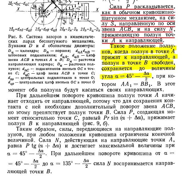

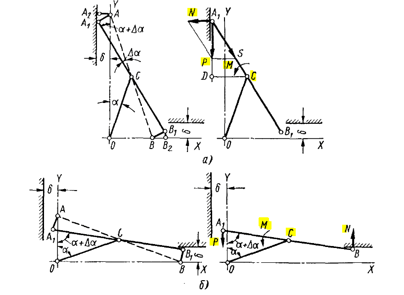

На рис.9б из книги Баландина ясно видно, что Баландин раскладывает силу Р не по правилам КШМ, а через момент на  ПКВ (промежуточный коленчатый вал). Для сх.а рис.11 действуют ДВЕ силы (в т.А и в т.В), и их суммарный момент прикладывается в ДВУХ точках - А и В.
    18,3 КБ · Просмотры: 178
Вот этот рис.7 - ПРАВИЛЬНЫЙ. Как только в схеме появляется второй ползун, разложение "по КШМ" становится НЕПРАВИЛЬНЫМ.
    7,8 КБ · Просмотры: 202
При внимательнейшем прочтении Баландина видно, что автор верно шёл в начале рассуждений, но сработало "правило отличного студента" - ведь в книгах везде написано, как раскладывается КШМ, и всё тут явно как в книге.  Если раскладывать по КШМ, то рисунок будет таким:
То есть Баландин не ДОДУМАЛ разложение, сработало как бы "знание" курса КШМ - ведь везде написано, как правильно раскладывается КШМ,  ну не увидел, что [highlight]БШМ не является частным случаем КШМ[/highlight], хотя и указал и момент, и силу N в т.В.
    4,6 КБ · Просмотры: 145
ВЫ не внимательны :~~)
Если "боковая сила перешла на ползун В, то почему она у Вас действует на ползуне А,?!!!
"Не ищи Джавдета у Сухого ручья, его нет там!"....(С)
Боковая сила действует на ползуне А [highlight]СОГЛАСНО[/highlight] разложению КШМ.
Если разложение сил [highlight]КАК в КШМ[/highlight], то каким образом в КШМ она может ПЕРЕЙТИ на т.В? Этот переход означает, что сила Р раскладывается уже не по правилам КШМ. Оденьте очки, уважаемый.
Заметьте, как ловко Баландин ушёл от правила КШМ после 45гр..
    78,7 КБ · Просмотры: 158
