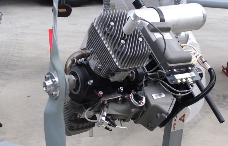

Вот фото российского двигателя АПД-500 на 50л.с. для беспилотников
http://mir-robotov.ru/sky/4401
Еще интересная информация об отечественном проекте:
http://vk.com/wall-3551694_1042688
Энтузиасты не перевелись и это радует. Хочется пожелать им всяческих успехов.
    55,7 КБ · Просмотры: 205
2Ц 2Т оппозитный мотор, инжекторный. Ничего нового, парамотористы "штампуют" подобные "шедевры" давно. Цилиндры взяты от австрийского Ротакс-503 (снят с производства), а точнее - российского РМЗ-500. Коленвал, поршня думаю, тоже родом оттуда. Но за что выбрасывать более восьми штук зелени - мне лично непонятно. 😱
Насыпали кучу датчиков и иностранных комплектующих, вот и цена...
Где и как обеспечена высотность 6000 м непонятно. 🙁
Андрей, куча датчиков стоит копейки. А вот заявленная мощность 50 л.с. может быть снята на высоких оборотах, например, Ротакс 503 выдает 50л.с. при n=6500 об/мин. АПД-500 безредукторный, а это значит, что с винтом D=1.0м максимальные обороты могут быть примерно 4000об/мин, где располагаемая мощность 30-35 л.с. Дальше можно не рассуждать. 🙁

Дааа энтузиасты ... 50л.с. - 500 тыс.руб. и еще в четыре раза дешевле импортных аналогов эт надо ж уметь так врать, даже роторный англичанин на 2 лимона деревянных не тянет.
