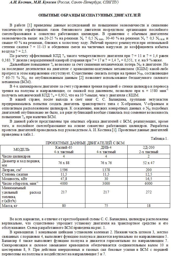

Да, Владимир Илларионович, кое что предоставил. Так как мои знания "компьютерных технологий" ниже всякой критики, то с опубликованием информации у меня бывают некоторые сложности. Например, я перегнал статью по БШмам с характеристикой мощности мехпотерь Владимиру Александровичу, а на сайт, через Радикал она почему то не лезет! Если Владимир Александрович сможет ее разместить на сайте, то будет очень здорово! Там во общем все уже известное ранее, но достаточно плотно скомпоновано....

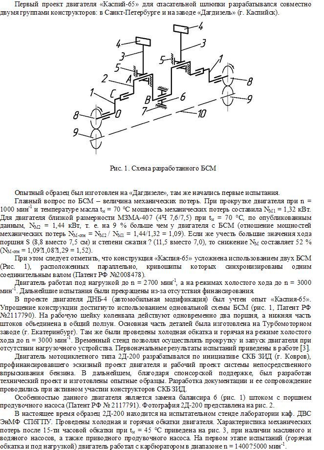

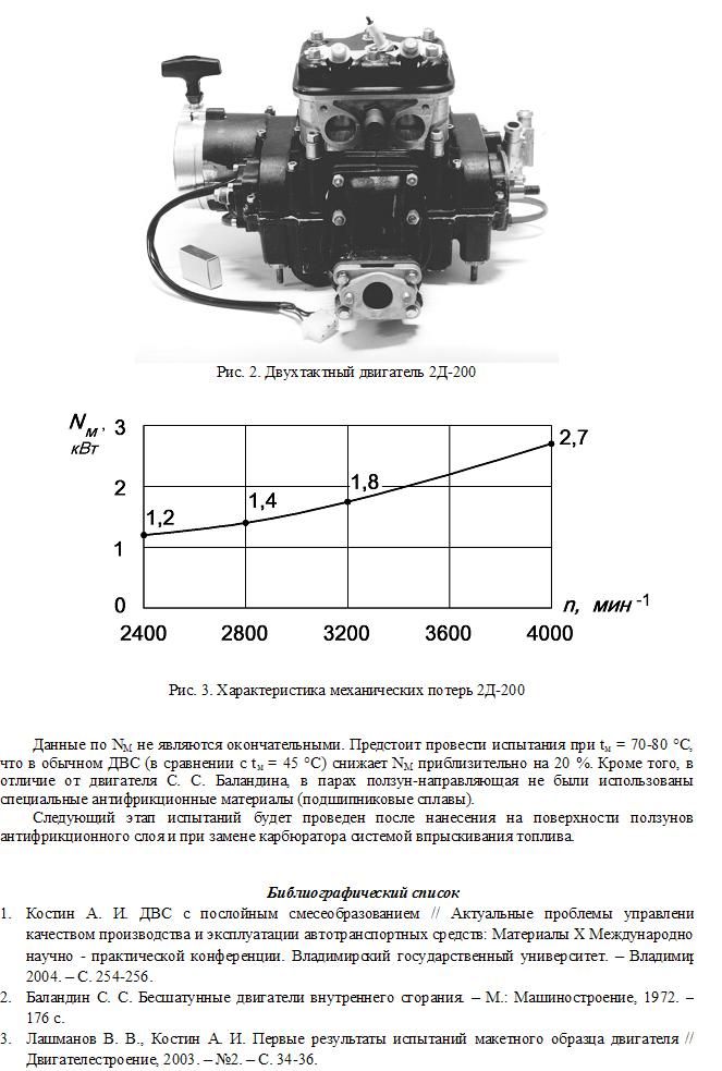

Вот и про мощность механических потерь можно прочитать, кто забыл или вообще не знал что это такое.
Спасибо, Владимир Александрович, за помощь. Хочу только добавить, что в Каспии 65 стояло два механизма, как на рис. 1, но соединительный вал был один. Вот этот двигатель и был длинноходным 7.6 см на 8,8 см. И с ним (как и с 2Д200 )никаких проблем по мехпотерям не было.
Что касается ДНБ - 4, тотам на одной шейке стояло два штока с поршнями, и КВ был один на 4 поршня. Но и давление на направляющие были сразу от двух поршней. Поэтому там были определенные проблемы, решение которых потребовало большего количества работы...
