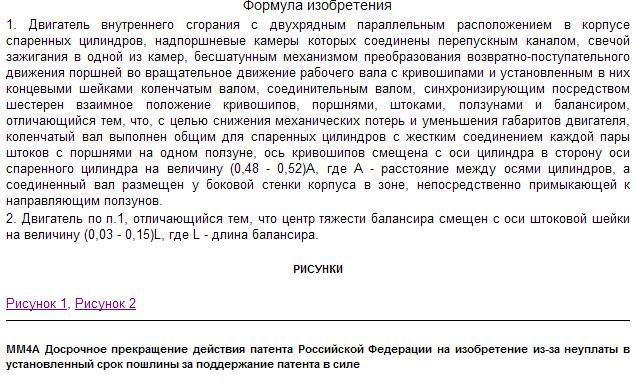

Не статья, а сплошная подгонка под то, то что хочется видеть "проектировщикам".
И потом, зачем на спасательную шлюпку ставить бесшатунный двигатель, кому там нужна экономия топлива: спасателям, или спасаемым.  ;D ;D ;D
Главное в такой лодке, чтобы она не переворачивалась. Для этого у нее должен быть двигатель большой массы, который лежа на "дне" плавсредства, не давал бы лодке в шторм  опрокидываться. А наши "проектировщики" (во имя технического прогресса) хотят всех утопить.
Да они и сами это поняли, поэтому больше и не поддерживают в силе свой патент. Осталась только презентовать то, что им уже не принадлежит, а другим это просто не нужно.
