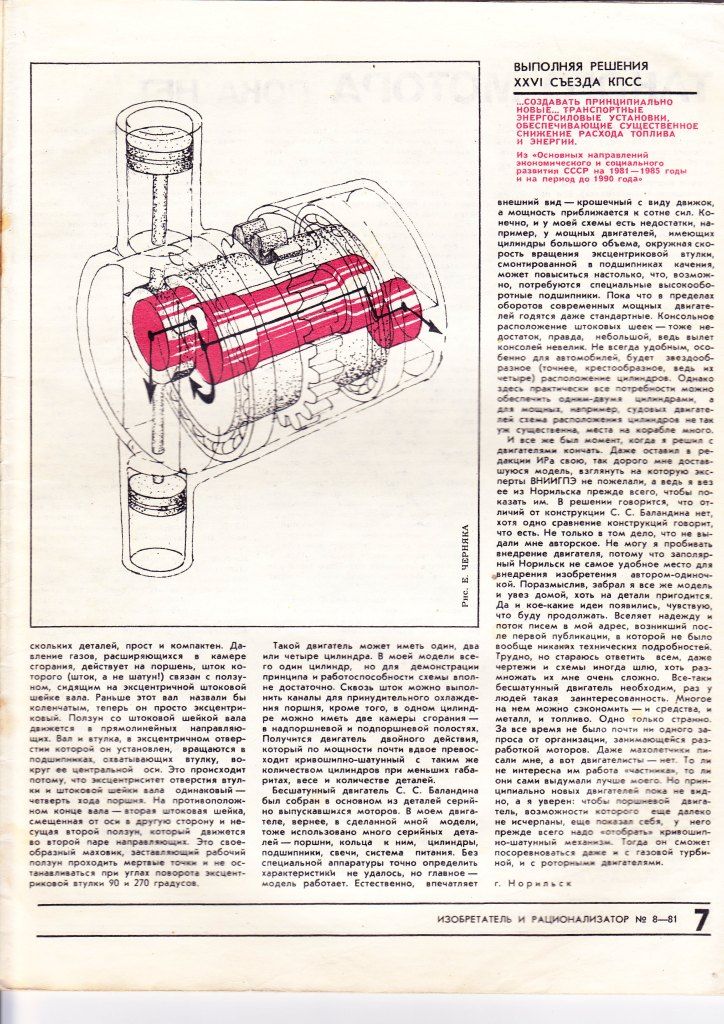

fc сказал(а):
За ссылку на сканы спасибо.
В этой ссылке намного больше полезной и достоверной информации, чем в журнальной статье. Одно дело, когда пишет автор и совсем другой винегрет получается у журналиста. Журнал найду.
P.S. Известно, что основным свойством человеческой памяти есть забывать. Я не исключение. Журнал нашел, записывайте - ИР №8 за 1981 год. стр.6 "Последнее слово еще не сказано". В.Хасьянов шофер
Еще один P.S. Однако я поспешил сослаться на забывчивость. Все-таки первая информация о В.Хасьянове была в ИРе №7 за 1980 год! :~)

cloud сказал(а):
...Журнал нашел, записывайте - ИР №8 за 1981 год. стр.6 "Последнее слово еще не сказано". В.Хасьянов шофер
Спасибо.
Точно, собирал я макет этого двигателя из фанеры примерно в те годы по рисунку из журнала, потому и журнальной статьей интересовался. Хотел убедиться, этот или нет. Этот. Правда не пошел макет в таком виде, клинило его, пришлось пару деталей видоизменить, пару добавить. Макет весело крутился от давления на имитаторы поршней, но раскрутить его за вал не удавалось, проблему запуска так и не решил. Была идея пневмозапуска, но сырая. Тем всё и закончилось. Потом макет выбросили при переезде на новую квартиру.

Двигатель В. Хасьянова вспоминаю каждый раз, когда вижу двигатели с консольными  Кв: одна щека Кв, шейка и два подшипника с одной стороны КВ. И все прекрасно работает! Все двигатели газонокосилок, мотопомп определенного диапазона мощности именно такие.
