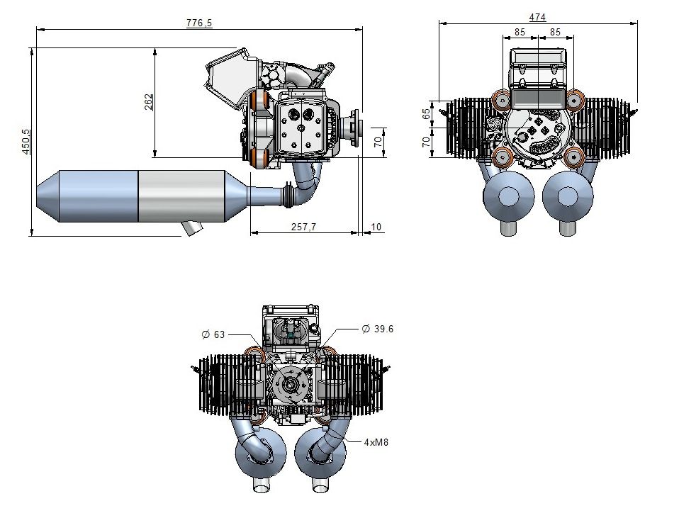

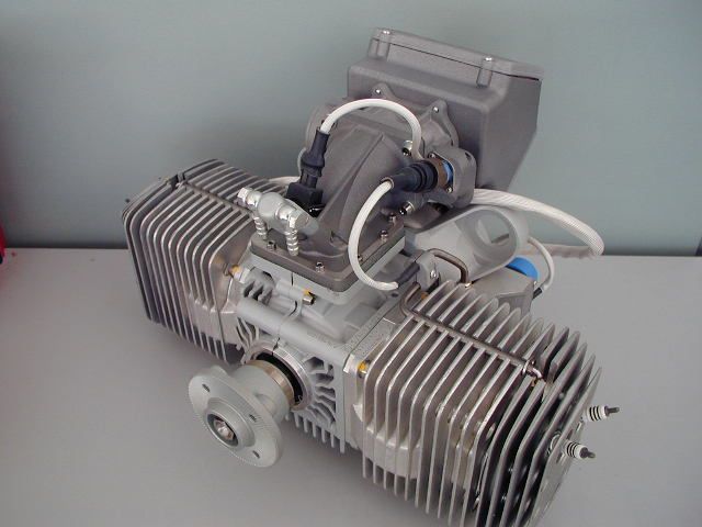

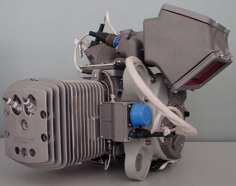

Представляю для знакомства малоизвестный у нас итальянский впрысковый двигатель Zanzottera 498Hs, который продается фирмой для БЛА. 44л.с, при весе 18,9 кг, поперечный габарит 47см. Характеристики на сайте компании http://www.zanzotteraengines.com/en/engines/498-hs.html
Частникам он не по карману - 18000 евро сам двигатель 3000 евро блок управления + аксесуары и это все без доставки и таможенных платежей. Поэтому они в основном даже у себя продают его организациям, строящими БЛА.
Характеристики очень хорошие. Двигатель отличает наличие стартер-генератора в одном агрегате, что экономит вес и упрощает конструкцию.
Однако он проигрывает аналогичному бесшатунному варианту. При тех же диаметре и ходе поршня и равных параметрах рабочего процесса бесшатунный вариант, как показывает конструктивная проработка и расчет параметров, будет иметь мощность 48 л.с., вес 13,4кг и поперечный габарит 34см.
На сайте приведены характеристики и других двигателей компании.
