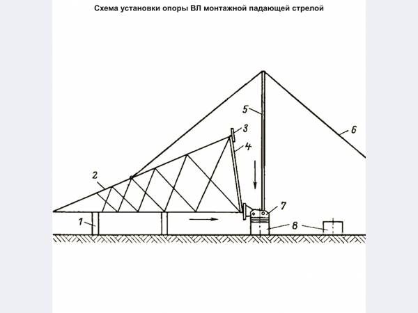

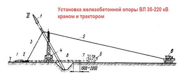

А я за вас порадоваться не могу - ветка показала вашу полную техническую несостоятельность как специалиста по обсуждаемым вопросам.
     Он даже в примере с подъемом высоковольтных опор принцип увеличения угла приложения нагрузки выдает за "закон рычага". Каша в голове. Горит синим пламенем, также ярко как с "законом рычага" в БСМ.
       Вот где подлог и дезинформация.
А в чем передергивание? Правило рычага в данном примере работает четко: при изменении угла приложения силы - меняется плечо его действия.
     В том то и дело, что первичным в данном случае является угол приложения силы. Его можно увеличить и не изменяя высоту точки перегиба троса. Достаточно перенести ее вперед.
