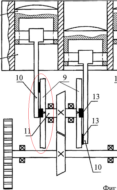

Недавно был получен патент вот на такой двигатель. Механизм преобразования движения тоже с ползунами, но работающими по другому. Все остальное как у КШМ
Вот КШМ и надо было оставить в покое... :IMHO
Владимир Александрович, согласитесь, 50% что по углу поворота, что по ходу поршня, что по прямому ходу, что по полному (с обратным) всё равно 50%. Так что Ваше предложение ни про что))
     Если с первого раза не удается схватить суть - это еще не беда. Посмотрите в книге С.С. Баландина на график Рис.85 Стр.85 "Зависимость перемещения поршня от угла поворота кривошипа". Там Ваш вопрос хорошо просматривается. Возьмите участки угла поворота 0-45 и 135-180 градусов и посмотрите сколько долей полного хода пройдет поршень. Результат - 0,15+0,15=0,30 или 30%. Здесь все очень просто.

И какой консольный диск выдержит давление вспышки? Да и ползуны проживут недолго...
Да за каким-то второй вал с зубчатой передачей... Слишком сумрачный гений творил.
    54,3 КБ · Просмотры: 152
   Вот, вот. Еще обратите внимание на коническое зацепление в одной плоскости.
