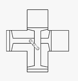

Владимир Илларионович мне непонятно, что такое полноценный и неполноценный БСМ. Поясните пожалуйста.
Владимир Александрович, Вы же знаете о чем идет речь  😉
К полноценным БСМ я отношу Парсонса и Баландина.  :IMHO
    59 КБ · Просмотры: 183
А к неполноценным или, извините за грубость, "кастратам" отношу подобные варианты. При всем уважении к автору.
      В принципе с неоптимальностью выбранной схемы можно согласится. Я себе тоже задавал вопрос - почему Вуль совместил две самостоятельные схемы. Схему с совмещенными эксцентриками и схему с соединительным валом. Недостатки и той и другой сложились. Плюс присутствие паразитных ползунов, которых могло быть в два раза меньше (один вместо двух). Ответ знает только Вуль.
      И все же та работа. которую он проделал вызывает у меня уважение. Вероятно сейчас он уже оставил это направление. Ничего не слышно. Подпитки нет, а на энтузиазме далеко не уедешь.
       Я бы БСМ с силовыми серьгами тоже отнес к полноценным. По крайней мере могу это доказать с фактами в руках, не смотря на то, что он еще не опробован на реальном двигателе.
       В частности, схема с силовыми серьгами, как и схема С.С.Баландина, позволяет делать шести и восьми цилиндровую звезду, а это один из признаков ее совершенства.

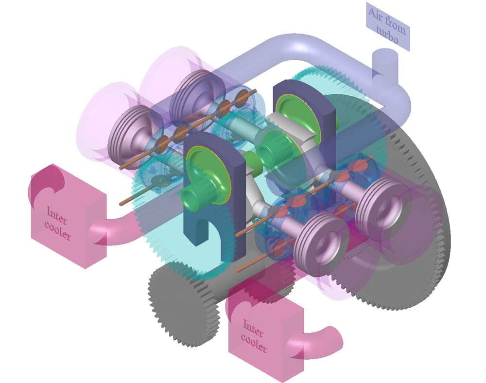

Не оптимальны, опять же на мой взгляд, не только обе компоновочные схемы (оппозит и V-образная четверка) у А.Вуля, но и те варианты БСМ, реализованные при участии А.Миллера.
В данном случае у Вуля правильнее было бы назвать не совмещенные эксцентрики, а эксцентриковый КВ. И таковым он выполнен для минимально возможной длины КВ.
Серьги, соединительный вал с шестернями или просто цельный КВ с эксцентриками - не имеет значения, главное наличие или отсутствие в схеме БСМ паразитных ползунов.
А я очень хорошо понимаю Алексея Вуля. Когда конструируеш и строиш двигатель, многие проблемы видятся по другому. Например, мы тоже всегда ставили соединительный вал. Даже в проектах с эксцентриками. Жесткость КВ небеспередельна и агрегаты надо чем то приводить. Все опять таки решают мощность мехпотерь и трудоемкость изготовления.
Наш пример - Каспий 65 с тремя линиями валов, который показал мощность мехпотерь меньше на 9% аналога с КШМ, показывает, что все далеко не так однозначно...
Двигатель Владимира Илларионовича достаточно уникален -  его схема не требует вообще никаких валов, кроме КВ и эксцентрика. Все решено с этими деталями. Но уплотнения штоков и большой размер по оси делат его авиационное назначение основным....
Разумеется, все это мое мнение...
Силовые серьги, Владимир Александрович, можно применять в любой схеме БСМ, где убрали  соединительный вал. Это дополнительный элемент, который может дать (или не дать) дополнительные преимущества....
