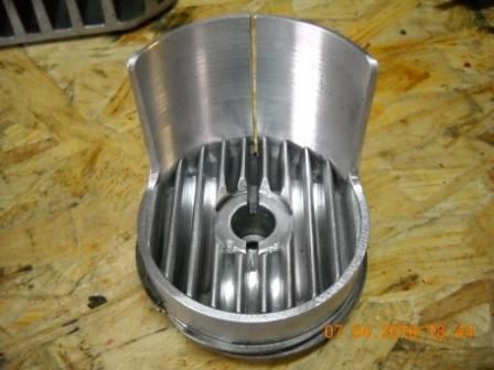

BSM сказал(а):
Такие поршни могут быть только у бесшатунника
Совершенно верно. Если бы это был БСМ 4Т, то поршень был бы высотою 25мм. Оставленная часть юбки закрывает выпускные окна, когда поршень в ВМТ.
Открою страшную тайну - поршень имеет стальное днище -
    30,9 КБ · Просмотры: 140
И вот такую вставку -
    24 КБ · Просмотры: 150
Вот и получается, что в БСМ 2Т, весь возможный выигрыш в размере по оси цилиндра сьедается этой юбкой.
Я бы сделал весь поршень из стали, с кольцедержателями, а юбку из пластика. В цилиндрах некоторых бензопил есть пластиковые вставки, закрывающие продувочные каналы со строны зеркала цилиндра. Серьезное упрощение в изготовлении цилиндров...

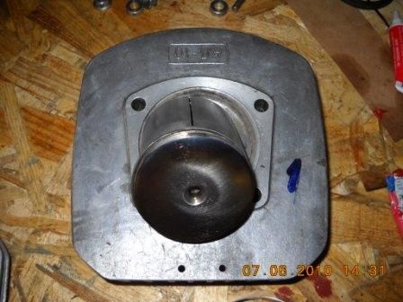

cloud сказал(а):
Для эксперимента нужно использовать как можно больше готовых деталей, поэтому применил цилиндры от "Восхода". Доработал, обрезал гильзу и переделал выпуск газов...
У меня не получится, при всем желании, ибо переделать нечего.
cloud сказал(а):
А вот такие у меня поршни применены. Вам гдето попадались подобные?
Тоже переделали? Или таки лили/точили/пилили? И кольца мне ЛЮБЫЕ серийные не подойдут.
А вот поршни лил, точил, фрезеровал. Вы, уважаемый, оказывается, не ориентируетесь в простых деталях.
