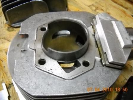

А по поводу серийных деталей... Вы, извиняюсь цилиндры тоже сами лили? И поршни? И кольца? А технологией хонингования "в гараже" не поделитесь
Цилиндры лить самому? Нет, конечно. Хотя более двадцати лет назад, в Вашем возрасте сейчас, такое желание было. Изготовил литейную модель и на этом закончилось. Понял бессмысленность затеи.  Для эксперимента нужно использовать как можно больше готовых деталей, поэтому применил цилиндры от "Восхода". Доработал, обрезал гильзу и переделал выпуск газов – вместо двух каналов сделал выпуск в одну трубу.

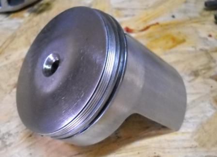

JohnDoe. А вот такие у меня поршни применены. Вам гдето попадались подобные? Кольца от подвесного лодочного "Привета".

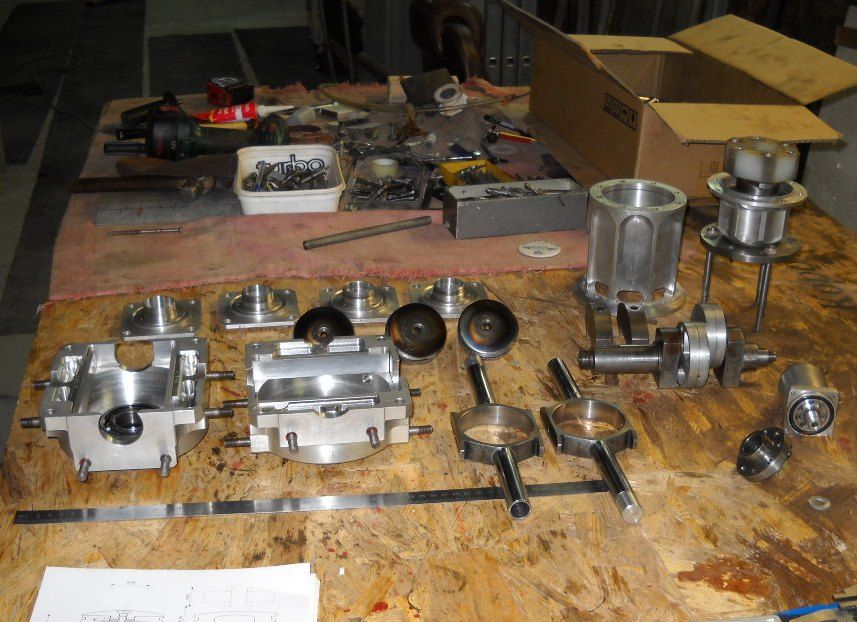

А это и т.д. JohnDoe будь ласка, отметьте стрелочкой серийные или даже "стандартные" детали. Шариковый подшипник №206 не отмечайте. Линейку металлическую длиной 500мм тоже отмечать не нужно.
Такие поршни могут быть только у бесшатунника. Юбка нужна для того что бы закрывать окно и не вырезана только в этом месте, а тронка естественно нет...
