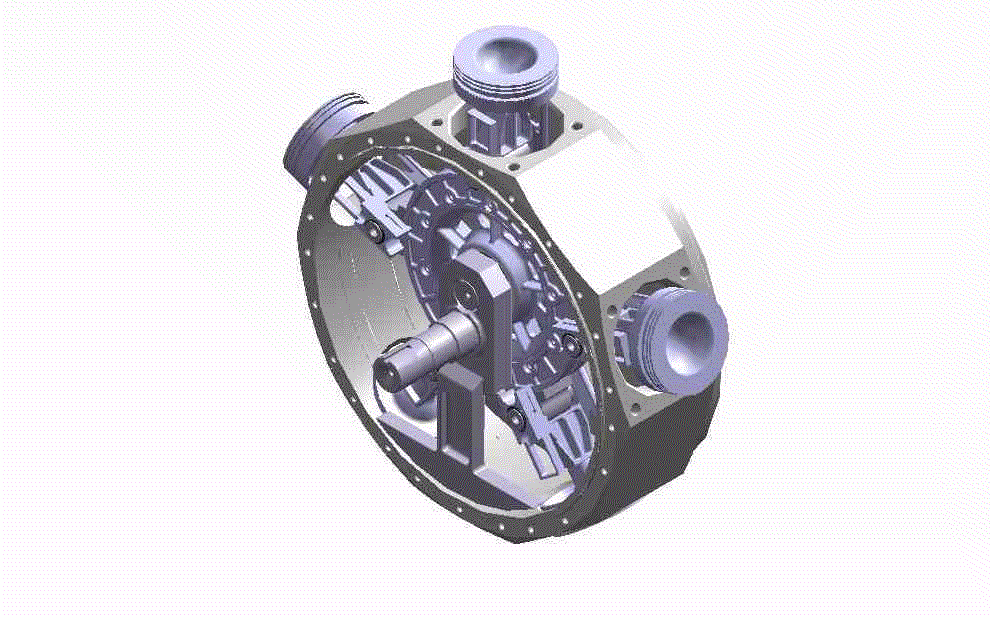

Только лучше статически определимая Бишатунная звезда
Лучше синица в руках, чем журавль в небе.

Непонятно, какая там кинематическая схема, но на первый взгляд там есть лишние подвижности, которые могут выйти боком, а мотор при этом встать раком.

     На первый взгляд оригинальная схема. При более внимательном рассмотрении выявляются критические недостатки:
1. Очень маленький ход поршня. Максимум половина от классических ДВС, где ход поршня равен 2R кривошипа.
2. Крайне массивное опорное колесо и, соответственно, потребная масса противовесов.
3. Недопустимо высокие скорости скольжения на опорном колесе из-за его большого диаметра.
4. Массивный полушток, заменяющий шатун. Ползуны и цапфы с двух сторон, плюс траверса на штоке.
5. Опорные сухари с большой поверхностью - это хорошо, но их смазка возможна только принудительно под давлением. Динамическая теория смазки не подходит. Эффекта всплывания в масляном слое не будет.
Она то точно не заклинит ни при каких обстоятельствах.

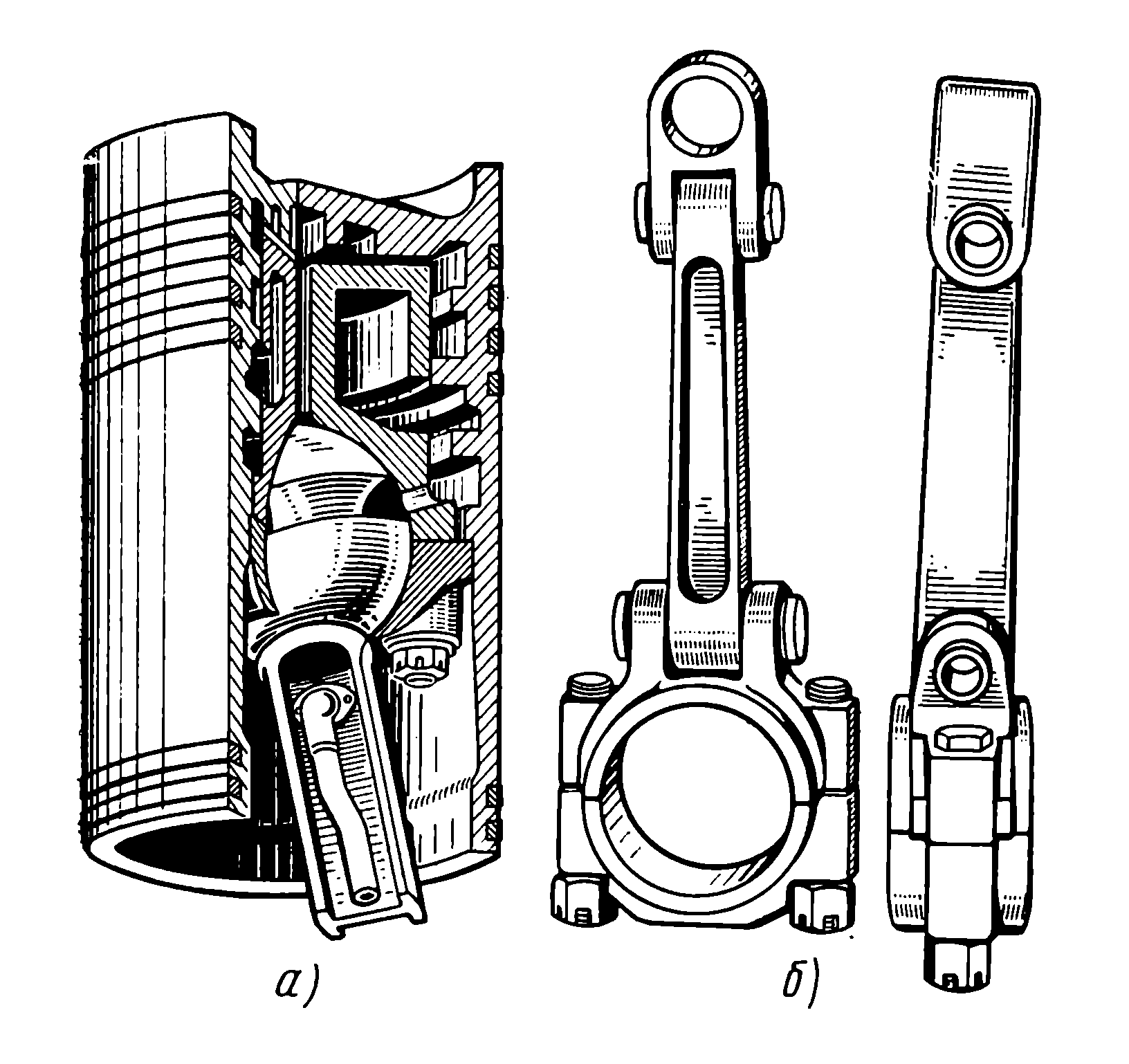

Кстати, насколько я понимаю, чтобы избежать заклинивания, нужно по возможности сделать механизм статически определимым. Причём для БШМ это примерно также по сложности, как и для КШМ (хотя никто это не делает в серийном производстве, берут точностью изготовления).
Знаю редчайший случай, описан в книге Л.Н.Решетова "Самоустанавливающиеся механизмы" (на рисунке шатун с дополнительными шарнирами справа): в Комсомольске-на-Днепре (УССР, Полтавская обл.) один мастер сделал такие шатуны себе на "Москвич". После их установки на двигатель нижняя головка самоустанавливалась по шатунной шейке, а верхняя головка по поршневому пальцу. В результате уменьшилось трение двигателя, особенно при запуске, и двигатель стал намного легче запускаться и поршни стали меньше изнашиваться, т.к. перекос их был исключен как класс.
Слева на рисунке шатун с шаровой головкой. Тоже самоустанавливающийся, однако система с лишней подвижностью - вращение поршня вокруг своей оси. Она может быть в некоторых случаях безвредной (и даже полезной, для равномерного износа поршня), но не всегда.
Никакой оригинальности нет. Как и у Руггера. Все скучно и обыденно.
Короткий шатун есть в любой крейцкопфном схеме, только для того что бы на несколько см снизить сумасшедший размер по оси цилиндра. Оттуда же и сверхкороткий ход.
Путем этих компромиссов получили хоть что то похожее на звездообразный двигатель.
Гидродинамический эффект может быть спокойно получен, только давление смазки должно быть 20 - 30 кг/см, как это и сделано в нормальных крейцкопфных ДВС.
