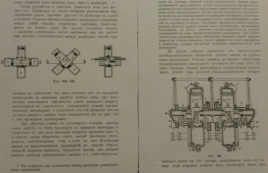

У Балдина есть только один рисунок (схема) бесшатунника, вроде бы Бурлет. ПО моему его тут где то выкладывали.

Книга обзорная по ДВС тех времён, библиотека политехнического музея (Москва)
    115,6 КБ · Просмотры: 113
Бесшатунник без ползунов и направляющих, получается. Опирается поршнями на цилиндр.
Кстати, навеяло тут книгой Л.Н. Решетова про самоустанавливающиеся механизмы. По поводу схемы Баландина с планетарным коленвалом. Все страшно боятся перекоса коленвала в нём и поэтому нужно шестерни вала синхронизации и кривошипов делать с микронной точностью, они очень чувствительны к зазору, а соответственно и к износу и т.д. и т.п.
А почему бы не сделать там подшипники планетарного коленвала (в кривошипах) сферическими? Одновременно и вкладыши в штоках тоже сделать сферическими. Тем самым мы сделаем коленвал самоустанавливающимся, и ему будет глубоко плевать (ну, в определённых пределах) как на перекос между кривошипами. А сферические вкладыши на штоках позволят поршням не клинить при перекосе коленвала. Не все избыточные связи исключены, но несколько самых злобных.
P.S. Вообще, убрав избыточные связи в БШМ можно резко упростить требования к его точности и исключить возможность клина как такового (ну, кроме перегрева поршня, когда он тупо полностью выберет зазор в цилиндре).
P.P.S. Это меня так книга Л.Н.Решетова вштырила, не обращайте внимания   :~)
