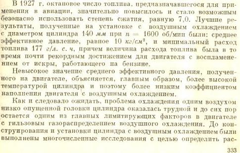

Вы только пишите, а мы для Вас картинки собираем. Пожалуйста, двигатель с гильзовым газораспределением воздушного охлаждения. Обратите внимания на год.
    46,4 КБ · Просмотры: 118

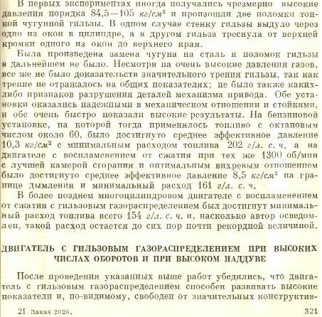

А это двигатель с водяным охлаждением.
    70,2 КБ · Просмотры: 120
