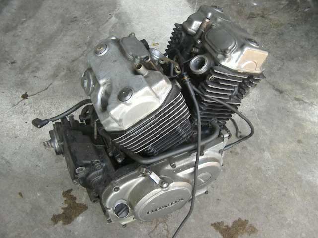

У меня сейчас у приятеля в Америке лежит 500 кубовый V-образный моторчик от VT500 в хорошем состоянии пробег 16 000 миль. Отдаст за 70 долларов, вот вам для экспериментов как раз. Посмотрите в гугле что он из себя представляет. Компрессия в цилиндрах 130.

Да, нам бы такой моторчик, Иваныч друг мой давно мечтает в готовый у- образник поставить бесшатунный механизм.
хоть параметры поподробней сообщите.

У этого 6-ть передач коробочка и кардан на выходе. Водяное охлаждение.
У меня есть мануал, но сканировать нет времени, сейчас занят.
Всё можно в гугле найти. Такой же есть и на 750 кубиков в районе 150 долларов.
Да...а, интересно, все это. Но двухголовастик для бесшатунника точно не подойдет. А равно все, что переделывается из чего-то во что-то уже плохо, от нищеты это.

Вы наверное имели в виду компрессию 13, а не 130.
"Denis"
Считаем кольца: сверху два компрессионных, а внизу наборное маслосьемное. Я не уверен, что именно так, но судя по тому, что лежит в основании нижней канавки (плохо видно, толи буртик, толи кольцо), то это часть сборного маслосьемного кольца, куда еще в среднюю часть канавки засовывается эспандерная пружина, которая и разжимает эти половинки в разные стороны.

Кольца в БСМ находятся в гораздо более выгодных условиях, у них нет "валкости"- наклона кольца, свойства, которое наблюдается при перекладке тронкового поршня.  Кольцо в БСМ перемещается всегда строго по оси !!!
А это, очень существенный момент, в смысле увеличения ресурса поршневого кольца.
Посчитали правильно. Такие поршни на авиационных оппозитах применяются с 1930-х годов, начиная с Континентала А-65, который на Кабе стоял. Так вот у этих моторов трение тронка существенно меньше трения колец. В процесе износа эллипс едва заметен. Кака я уже отмечал, меняют ЦПГ на этих двигателях при строгом соблюдении регламента задолго до понижения компрессии и повышени ярасхода масла, вне зависимости от техсостояния. делается это из сображений благополучного долета до следующего ремонта с учетом всех факторов статистики. А механический КПД у этих моторов при максимальном диаметре цилиндров превышает 0.90. Это одна из причин, почему они догоняют дизель по удельному расходу топлива при том, что индикаторный КПД у них все же ниже. Если  советских книжках про это не написано, это их (книжек) головная боль.
