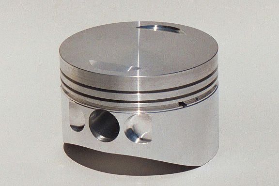

Работа поршневх колец в двигателе с БСМ абсолютно ничем не отличается от функций, которые они выполняют в двигателях КШМ.

Условия работы колец в бесшатунном двигателе совершенно те же, что и в традиционном, где всегда стремятся высоту их по возможности уменьшить.  Дальше некуда.

Давайте плясать от того, что объединяет: 50% всех механических потерь относится к трению поршня (в сборе с кольцами). Надеюсь в этом, наши точки зрения совпадают.
Да в древних дизелях, когда на поршень навешивали по 5-6 колец, баланс  (в том числе и по Орлину) был где-то 70/ 30  = кольца/поршень. С уменьшением числа колец до трех, и уменьшения до минимума длины шатуна, баланс трения стал смещаться до 50/50, а в быстроходных вариантах ДВС и того меньше 25/75 %.
Цифры везде разные, потому как жизнь и задачи меняются. Осталась неизменной только средняя скорость поршня 10-15 м/сек., добавим тронкового.
Поршень Лайкоминга, и любого другого поршня в масле не купается, это фантазия. Там трение колеблется от полусухого до полужидкостного, но никогда оно не доходит до жидкостного. Эта роскошь присутствует только в гидродинамических подшипниках. А поршень иногда даже работает и всухую. Так что извините.

Считаем кольца.
    30,6 КБ · Просмотры: 154
