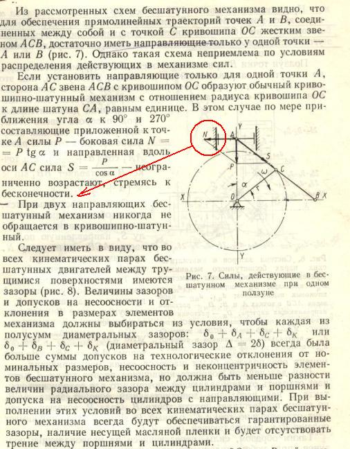

О конечности бесконечных величин у Баландина.
    145,8 КБ · Просмотры: 224
И вернувшись на страницу назад...
    157,5 КБ · Просмотры: 226

Вот что я имел ввиду Володя. И никуда Вы от этой силы не денетесь в механизмк с избыточными кинематическими связями.

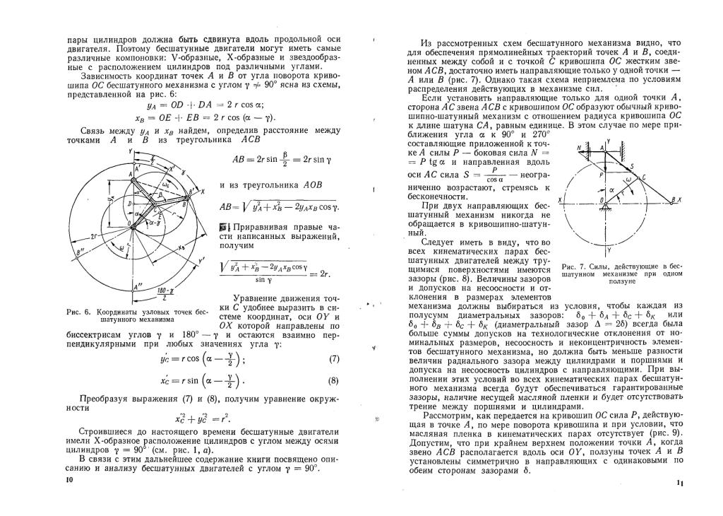

И хоть и пишется дальше по тексту, что с двумя направляющими все будет хорошо, но это никак не связано с плечем АВ, которое расклинивает механизм в точке  смены знака ускорения,  точка  "О".
  • Мне не нравится
Reactions: BSM

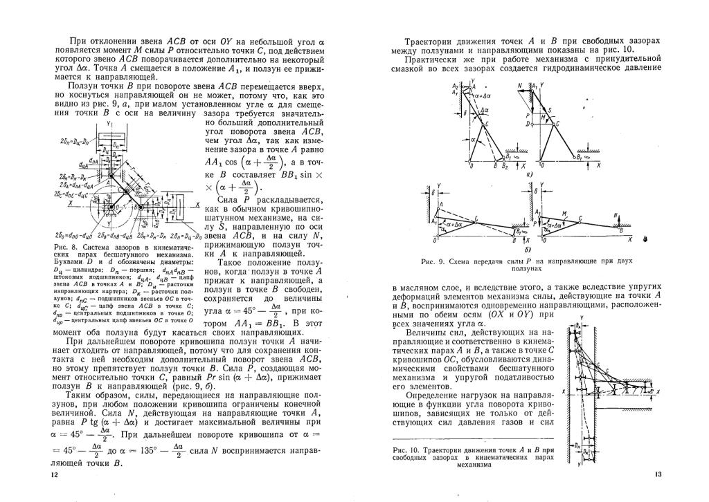

Кроме поясняющей схемы, описанной самим Баландиным, есть еще и собственные соображения на этот счет.
В Баландинском механизме есть центральная точка "О". Так вот, достаточно ей отклониться в любую сторону (толи из-за неточности изготовления, толи из-за тепловой деформации ... ), это немедленно приведет к появлению очень значительных по величине сил (стремящихся к бесконечности), действующих на поршень или крейцкопф. Тоже самое произойдет, если радиус кривошипа (ОС), и звено АС (равно как или звено СВ) не совпадут по длине, даже в пределах половины допуска.
Питинг, подклинивание, как раз и начинаются из-за этого. И Вы никогда не сможете преодолеть разрушающее действие этой силы, пока не исключите из силовой схемы механизма точку "С", или "О" - избыточную кинематическую связь. Баладин оперировал другими двумя точками, точкой А и точкой В, но эти его полумеры как раз и привели к тому, что никто еще на сегодняшний день не сделал надежно работающего бесшатунного механизм (стр. 14 рис.а).
P.S.
Если Вы заметили, в прилагаемом к рисунку тексте, Баландин обращает внимание на зазоры !!!, вот как раз в них-то и зарыта вся ЗОБАКА. Стоит сделать их минимальными, все сразу начнет клинить. А кому нужен такой механизм, в котором все будет работать, если зазоры в нем будут размером в лапоть.
