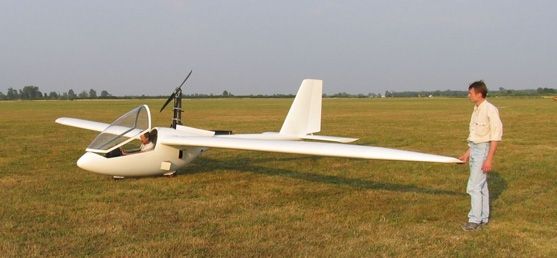

Сколько ни видел переделок Бланика под моторы, всё какие-то уродцы,  мотоустановка соизмерима с фюзеляжем по сопротивлению , а то и больше.От "Гламура" недалеко ушли. Хочется мотопланер, сделать самому подобное Бланику вряд-ли удастся (с первой попытки точно, хоть и есть опыт трех самолетиков). Выход видится в переделке Бланика, но не в надстройке над ним "сторожевой вышки", а в установке двигателя в фюзеляже ,за спиной, трансмиссии на винт(либо зубчатый ремень, либо вал с угловым редуктором) .Винт возможно на обтекаемом пилоне над фюзеляжем. Боимся мы трансмиссий, а америкосы ещё 70 лет назад сделали Кобру, и неплохой был истребитель. И винт нужен с регулируемым шагом,либо с автоматом шага, тоже придумано 70 лет назад. Если в чем не прав, поправьте.
"И винт нужен с регулируемым шагом,либо с автоматом шага,"-на фига попу гармонь....

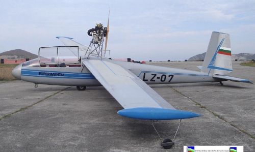

Извините я ,в основном , читаю ,просто зацепили зацепили . Какие на... "циркули", крыльями за полосу цеплятся это уже не циркули , и летают они (Бланики с моторами ) прекрасно. Про 100 норзе ровер тоже бред.... С 503-м 2м/с всегда . Не Як-52 ,конечно ...Ну так и задачи разные
"Сколько ни видел переделок Бланика под моторы, всё какие-то уродцы"-ну так "не от жиру" . Конечно как у белорусов - идеально, только если работает....
Вот например с ротаксом 582. Отлично летает. И зачем его прятать в фюзеляж.
Задача ,обучение,  без буксировщика, отлично выполняется. Рекорды не ставить.
Для рекордов с моторами есть масса других, западных . Но денег стоят не меряно. 😉
    23 КБ · Просмотры: 271
Только не российские
-82 кг с мотором 15лс.

Очередной  типичный пример "лишь бы как нибудь летать" . Отмазки типа "не от жиру" уже не очень проходят. Иметь Бланик тысяч за 15 уё и изуродовать  силовой установкой с дельтика, это либо крайняя нужда типа "война, патроны надо везти", либо криворукость запущенная.Либо халявный Бланик. Понимаю пацанов с мыслями "лишь бы скорее в воздух". Но людей которые летают в удовольствие не первую сотню часов , а именно такие и летают в основном на таких аппаратах- не понимаю.Согласен ,что стоимость переделки "по уму"  с сохранением планерных качеств выше, и повозиться надо, но так оно того стоит :IMHO. А винт с изменяемым(до нуля) шагом ..., как альтернатива убираемой мотоустановке .
