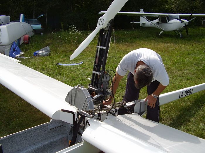

"Башню" убирать однозначно, вверх должен подниматься пилон каплевидный в сечении, вверху угловой редуктор(может подобрать что-то с подвесных моторов) и винт флюгируемый.

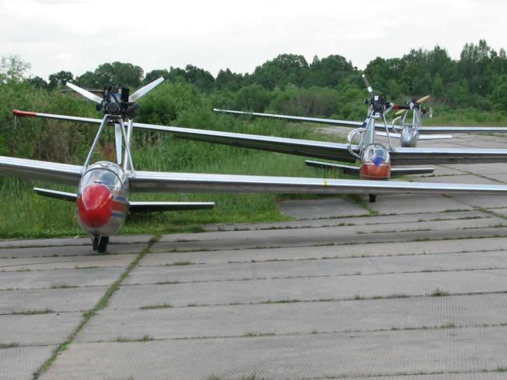

Вообще то , по мне так оптимально , с передней СУ(маленькой, не М-332), и флюгируемым  винтом 😛 , фотку не знаю как поставить -"тяжелая очень" , реально парит и взлетает даже вдвоем сносно...Он кстати где то на форуме есть.Ну а если помечтать , турбинку бы, маленькую-маленькую,сильненькую-сильненькую,и чтоб не сгореть ...
"вверху угловой редуктор(может подобрать что-то с подвесных моторов) и винт флюгируемый. "  с простыми то редукторами проблемы, а ногу от лодочного...??? А охлаждать как?А по хвосту или голове этим редуктором не получить...

🙂насчет турбинки не знаю , а впихнуть в нос 503 или 582 , ось винта поднять по максимуму, это вариант, тока центровка поползет, кг около 50 на носу....
"вверху угловой редуктор(может подобрать что-то с подвесных моторов) и винт флюгируемый. "с простыми то редукторами проблемы, а ногу от лодочного...??? А охлаждать как?А по хвосту или голове этим редуктором не получить...
А как охлаждается Ротаксовский...., да и если нормальный редуктор, какие проблемы, на подвесных больше 250 сил передают ...и работают . А по голове скорей и ощутимей получить (мне так кааца) моторюгой ,что на куриных ножках за затылком.

Бланикман сегодня калдовал над своим Виватом, летать наверно не терпитса, а не в интернете сидеть, вот фотка за него.

Овчинка выделки не стоит. Во первых На Бланике с мотором летают уже как на самолете, а выпаривают, если потоки мощные, двигатель на холостых молотит. И переделка Бланика удел в основном самоделов.
И до флюгирования винта обычно дело  не доходит. Может я не прав. Спорить не буду.
