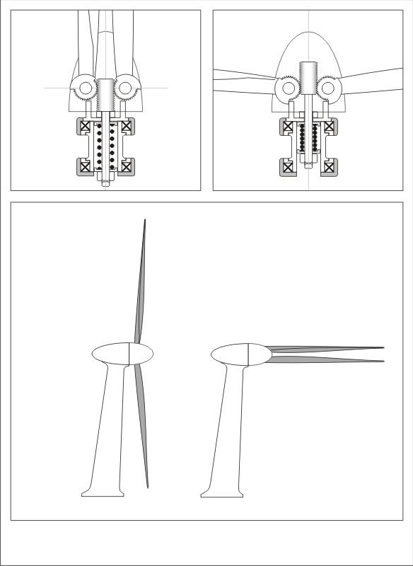

Бланик с мотором?
а если мотор всунуть внутрь а снаружи ниче не убирать?...  :~)
    31,4 КБ · Просмотры: 287

Идея с использованием углового редуктора от лодочного мотора-вполне здравая.Мы использовали угловой редуктор Вихря-М,с ним же на с-те КАИ-60.Поначалу были проблемы с его охлаждением,но решили.
