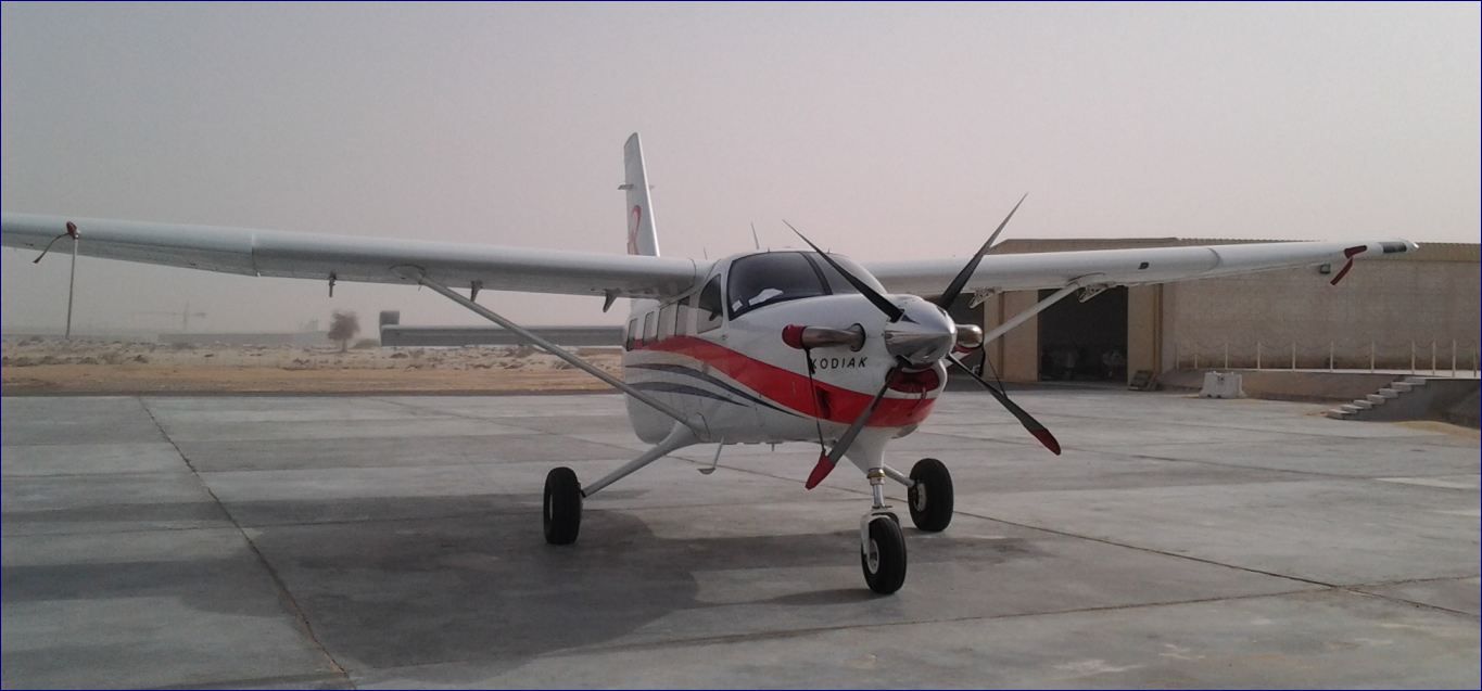

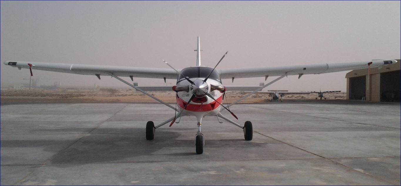

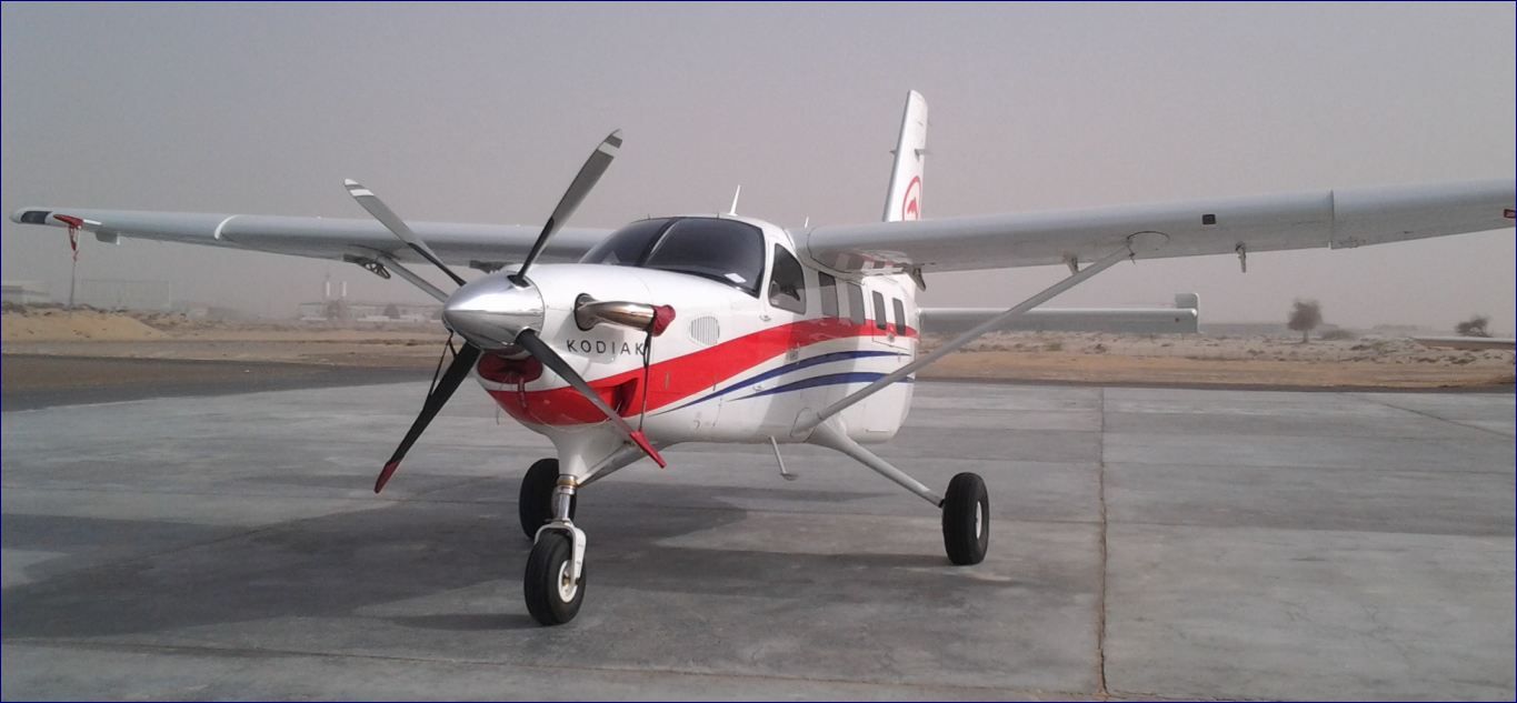

    77,8 КБ · Просмотры: 121
    73,1 КБ · Просмотры: 122
    76,2 КБ · Просмотры: 123
