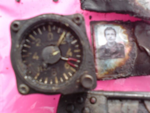

Со всеми категорически согласен. Веню себя за то что вовремя не подсказал Диме на слабые места. Когда встречаличь и он мне рассказывал про свои доработки вокруг было много народа, дети постоянно пытались залезть в кабину и я не смог тщательно осмотреть самолёт. Потом у него были три вынужденных посадки, две по отказам и всё внимание было направлено на их устранение. По перегрузке повторяю нашли акселирометр. Даю фото. Вторая стрелка со шкалы отрицательных нагрузок слетела при ударе.

А не могло получиться, что зафиксированная перегрузка возникла как раз при открытии парашюта?
Не думаю чтоб кто-либо в здравом уме  возил на Птенце 5+. Да и можно ли на нем вообще достичь такой перегрузки? Акселерометр, думаю, зафиксировал  перегрузку  в момент удара о землю.
Кстати вариант, который нельзя исключать.... Перегрузки на раскрытии парашюта очень большие, но переносятся легко организмом человека из-за их кратковременности, чем например при пилотаже.

Насчёт перегрузки. По словам очевидцев самолёт выполнил косую петлю и на выходе дал ещё и разворот с большим креном. Вот и считайте петля как минимум 3.5 а с разворотом мин ещё 2. При ударе о землю перегрузка была 2, стрелка показывающая текущую перегрузку впечаталась именно на 2. Если бы перегрузка была при ударе, то эти стрелки сошлись. Как правило при авариях стрелка минусовой перегрузки слетает со своей шкалы как и в нашем случае... Дай бог чтобы их больше не было!
