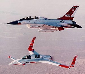

Ну как и заказал наш многоуважаемый Топик Стартер -хардкор так хардкор. Как насчет такой незамысловатой игрушки?
Называется она "Беркут"
До сих пор не превзойденная в своем классе модель. Сложно - но... очень интересно. Будете самым первым обладателем такого истребителя на долгие годы по всей территории Быв СССР

Тоже неплохо - но было бы интересно узнать где летает самый первый такой истребитель CCCP. Знаю обладателя и строителя (двадцать лет уже как тому) такой игрушки по имени Миша Касьян кстати еще один "дилетант" - Музыкант из Кишенева ... Во прикол так прикол - но он строил его и летает в Калифорнии

Как насчет такой незамысловатой игрушки?Называется она "Беркут"
Такие игрушки точно не для начала. Ну или если есть лет 10 точно впереди   🙂
