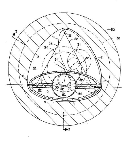

Игорь,
Вы зря отбросили схему РПД в котором в качествк ротора (поршня) - овал (или фигура ограниченая ЧЕТЫРЬМЯ круглыми дугами), а в качестве статора  цилиндра) - трохоида (или фигура ограниченая ШЕСТЬЮ круглыми дугами).
Она имеет мНоЖеСтВо преимуществ в сравнении с Ванкелем:
- первое и главное - в ванкеле острый грифель елозит по цилиндру, а в "ВМТ" вообще как долото его коробит (+ отжимается от цилиндра, нарушая компрессию...), когда в схеме Овал-Трохоида ротор как рычаг упирается в угол трохоиди плавно огибая изгибы одним своим концом (контакт выходит не по линии, как в Ванкеле, а по поверхности - площадь которой немалая -(износ цилиндра будет совершенно несущественным), при этом второй конец не совершает силового воздействия на стенки цилиндра, и уплотнительная полоса (или две, три) в существенно более выгодных условиях чем в Ванкеле)...
- второе и заметное - уплотнения можно сделать многоступенчатым (в три ряда например) - ведь как и в схеме Касьянова (с вашего сайт, кстати) мы имеем ротор не с острым углом (Ванкель), а с огромнейшим радиусом (1/5-1/4 от радиуса трохоиды !!!)
- третье и существенное (для дизельного цыкла) - степень компрессии неограничена (теоретически).
- четвертое и обнадежывающие - при грамотной компоновке как самой камеры сгорания, так и ротора (ов) форма камеры сгорания будет иметь благоприятную для процесса сгорания форму (в отличие от Ванкелевского серпа).
-пятое - я пока (пока !) молчу о механизме преобразования движения ротора в круговое движение вала, который может быть организован также элегантно и грамотно если подумать немножко ...
    43,8 КБ · Просмотры: 191
Следует заметить,что никакой трохоиды вприведенном моторе нет и в помине - только по три дуги большого и малого радиуса.Однако недостатков у указанного двигателя может оказаться ничуть не меньше,чем у РПД.В первую очередь я назвал бы мгновенное перескакивание мгновенного (пардон за каламбур) центра вращения от центра одной малой дуги к центру другой.Движение центра масс ротора происходит по траектории,похожей на трехлучевую мерседесовскую звезду - поэтому имеют место быть бесконечно большие ускорения в отличие от Ванкеля,где все элементы движутся равномерно.
Лапшин, не буду спорить - точного названия фигуры (пока) не знаю, но в частном случае когда малый радиус равен нулю - это похоже ( всетаки ) трохоида…но тогда и "овал" вырождается в "лодочку"…вообщем спорить можно долго, но зачем ?
Может, Лапшин, оказатся, а может и нет…сейчас обо всем попорядку...
В первую очередь я назвал бы мгновенное ерескакивание мгновенного (пардон за каламбур) центра вращения от центра одной малой дуги к центру другой.
Это (если не ошибаюсь) знакопеременное движение - то же , в принципе, что и у поршней нормального двигателя…НО (большое НО прошу заметить !) это движение всетаки другое - по дугам, а не по той же прямой….а в чем собственно проблема с подобним движением…это ускорение и импульс, напрямую связанные с массой…..тоесть: ЧЕМ МЕНЬШЕ МАСА ПОРШНЯ (ОВАЛА) ТЕМ БОЛЕЕ ПОФИГ НАМ НА СМЕНУ ЗНАКА НАПРАВЛЕНИЯ ВРАЩЕНИЯ….передача ЭНЕРГИИ импульса при смене знака вращения в классическом поршневике осуществляется через поршень, палец, шатун коленвал на другой шатун-палец-поршень, при этом гасясь во всех звеньях превращаясь в разрушающие вибрации и напряжения, здесь же передача энергии импульса осуществляется в массе (толще металла) "поршня" - вызывая лишь его внутренние напряжения (и наверное зверский шум ударов о стенки 🙂 та же энергия, кстати, НО вопрос с шумом, в принципе, тоже решаем если нужно - тестирование покажут)
См пункт выше: меньше маса - ПОФИГ на УСКОРЕНИЕ. Ситуация всеравно лучше чем в классическом поршневике…кстати в Ванкеле дальше 3тис дойти с оборотами ротора не удалось...
Что интересно, что "трохоида" с параметрами R=15 cm, r=3.5 cм при толщине ротора 5см уже дают 925 кубов рабочего объема и ~45 % отношения объема роторной секции к рабочему объему….есть смысл задуматся…интересно каков показатель в Ванкеле с отношением рабочего объема к целому объему секции ротора ...
РВД, а может это смастерите ? с виду как Ванкель, но преимущества налицо...
http://www.freepatentsonline.com/6983729.pdf

Ссылочка не работает - можно чтото скинуть сюда ?
