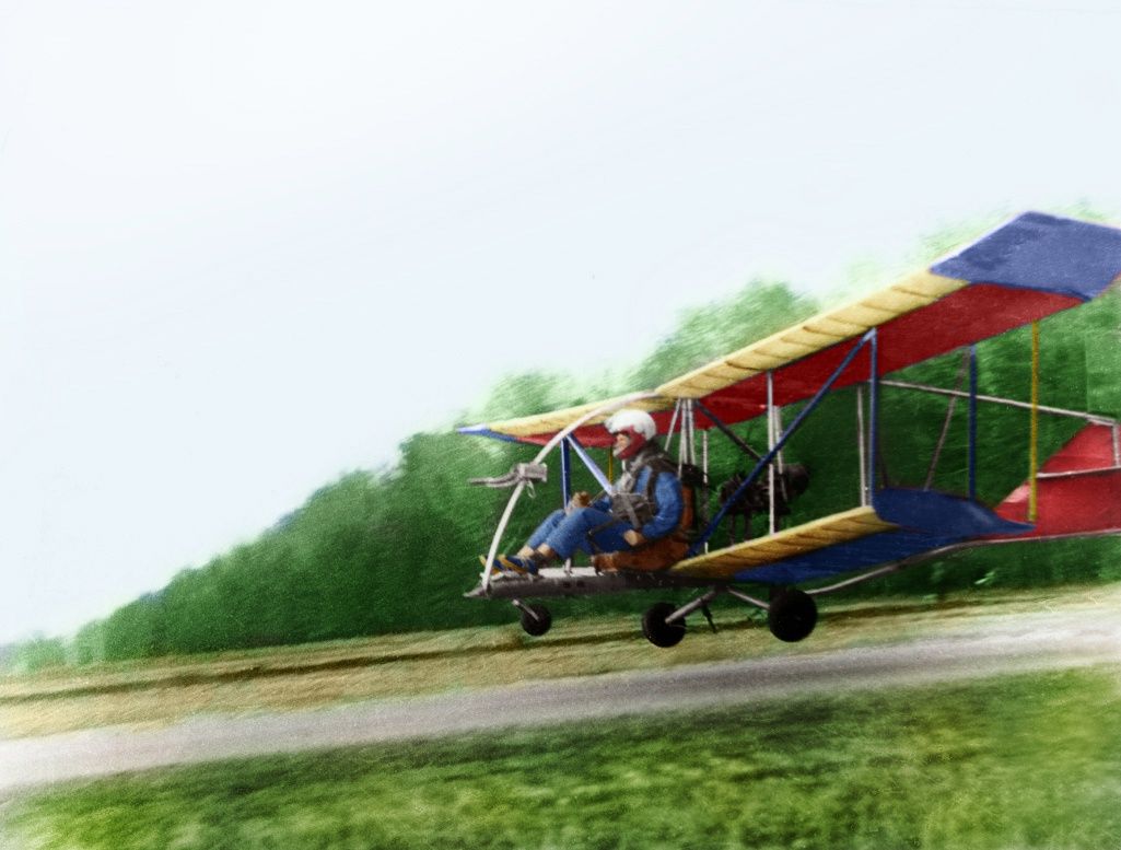

Вот не знал что текстолитом незя, мне попался на халяву  я и  прибил его гвоздиками сапожными............. 25 лет летаем, сносу нет и красить не надо!!!!!!!!!!1
Текстолит
    85,9 КБ · Просмотры: 240
