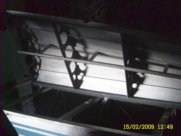

На моем самолете гаргрот обшит листом пенопласта 8мм, а пенопласт х.б. тканью на ПВА D3 покрашено нитро эмалью НЦ 11. Стабилизатор тоже. Пять лет под пологом без замечаний.
    41,9 КБ · Просмотры: 254
    64 КБ · Просмотры: 253

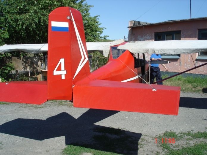

Дедуля знакомый все свои летадла типа "дроволёт" обтягивает бязью "в горошек", летает на них постоянно(несмотря на то,что ноги не ходят),реализует их успешно, и в ус не дует, натягивает собственношкурно испытанным нитро-лаком, который обнаружил у челябинских поставщиков (итальянского производства (пока другой не испытал),а если исчезнет последний- всё равно найдёт САМ выход и полетит. И при всём при этом понятия не имеет об "шминтернете"
А фотку можно? А то на треп похоже.

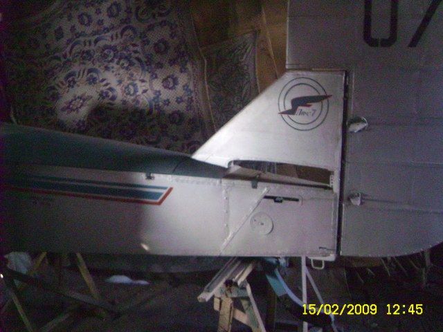

хвостовая часть его очередного творения- уменьшенная одноместная копия по-2. ещё не летал, но ткань звенит как на барабане.
    45,3 КБ · Просмотры: 273

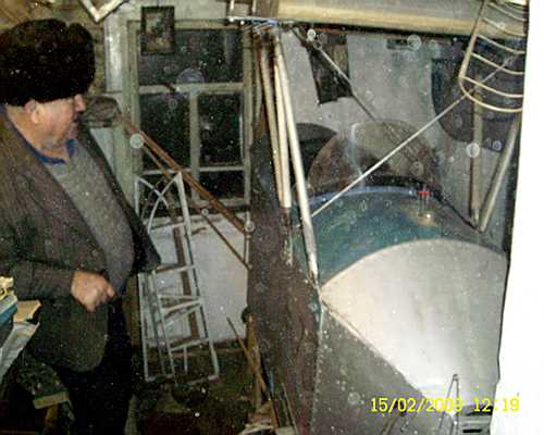

а это дедуля и передняя часть фюзеляжа
    25,9 КБ · Просмотры: 259
    28,7 КБ · Просмотры: 251

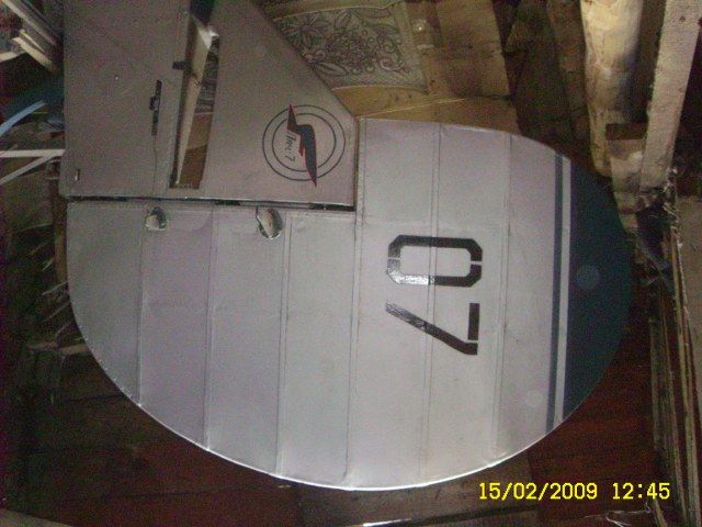

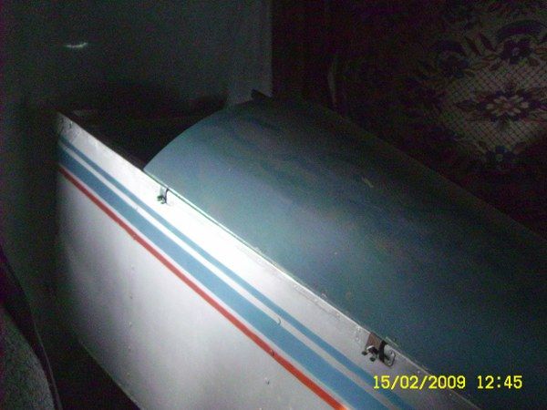

Бязи в горошек не наблюдается , киль и руль напрасления похоже металл, а не дрова. Дедуля, слава богу на ногах.
Много неточностей...
Приезжайте в гости и увидите всё своими очами, а самолёт полностью деревянный, только законцовки и задняя кромка крыла из расплющенной трубки АД-31. А если хочется пофлудить- надо открывать отдельную ветку в соответствующем разделе.
P.S. могу забросать фотками, только их около 50 и интернет у меня мобильный.
