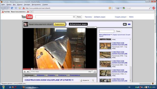

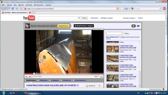

Привет жителям форума,а скажите можно ли оклеить деревянное крыло алюминием как на кри-кри и прикрутить тонкими саморезами к нервюрам и лонжерону по типу заклепок в потай ?
На Фольксплане такой лобик делали.
