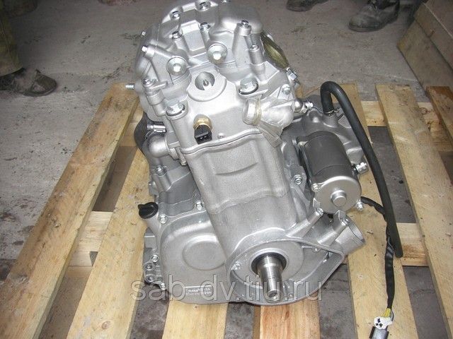

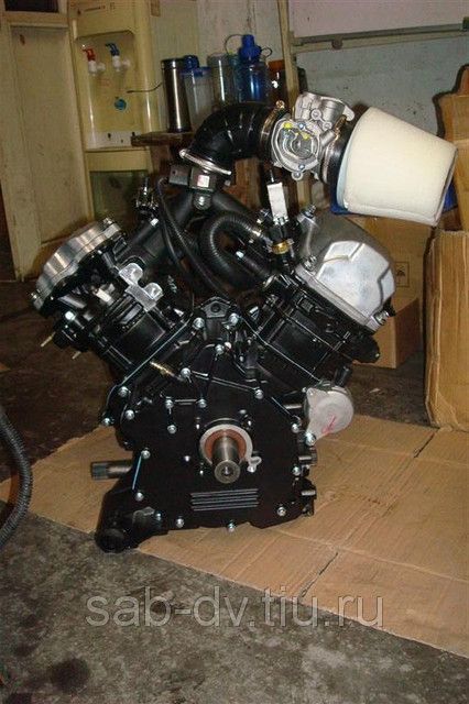

Четырех тактный двигатель для сла до 115 кг.
    62,1 КБ · Просмотры: 242
    60,1 КБ · Просмотры: 228
Можно и такие варианты   http://sab-dv.tiu.ru/p5107631-dvigatel-dlya-kvadrotsikla.html      http://sab-dv.tiu.ru/p26692243-dvigatel-dlya-kvadrotsikla.html   , правда дороже и водяное охлаждение, за то без коробки передач.
Да уто ж, всем хороши, но с водянм охлаждением, если все навесить в сумме будет под 60 кг, а это для СВС-15 многовато, хотя мощность самое то.
