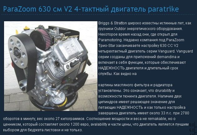

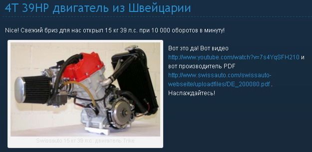

Господа! Меня давно терзают мысли, что компактного, лёгкого, надёжного и недорогого четырёхтактного двигателя мощностью 50-70 л.с. просто не существует на сегодня!
Взято от сюда:
http://translate.googleusercontent.com/translate_c?depth=1&hl=ru&rurl=translate.google.ru&sl=en&tl=ru&u=http://www.woelfle-engineering.com/Produkte/produkte_en.html&usg=ALkJrhjj9Lj_Y6bjL9Q9MIQnhw_VJqONow
С уважением.
    82,6 КБ · Просмотры: 222

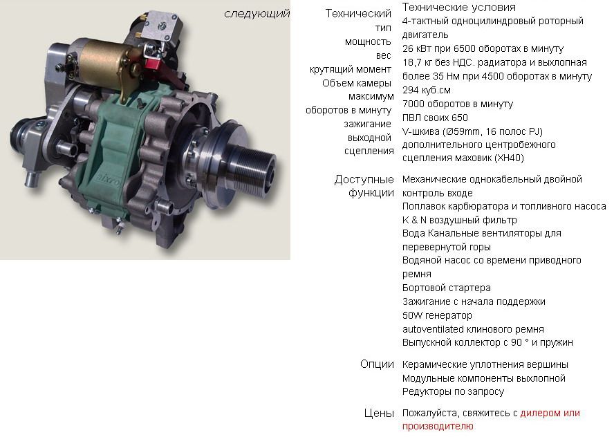

Не утерпел.
Этот красавчик просто рождён для "сла до 115 кг".
    45,3 КБ · Просмотры: 240

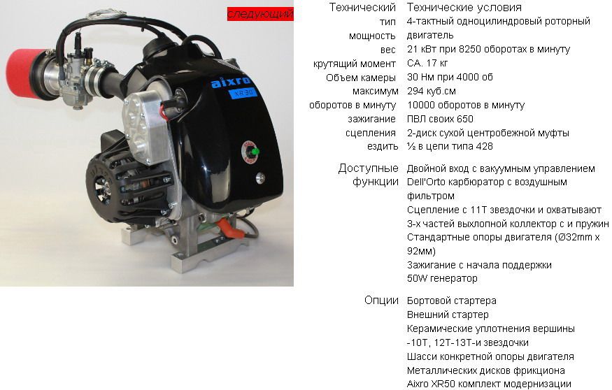

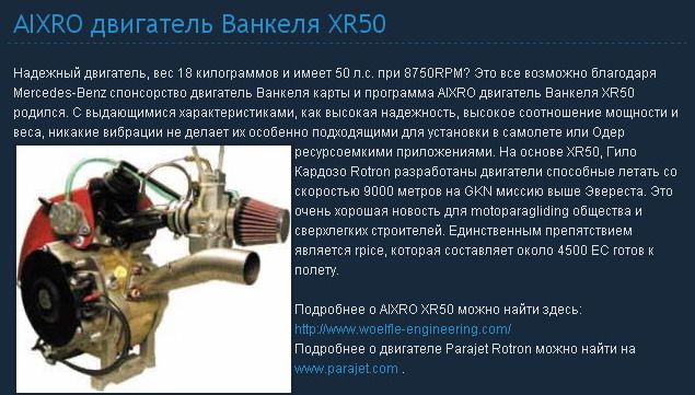

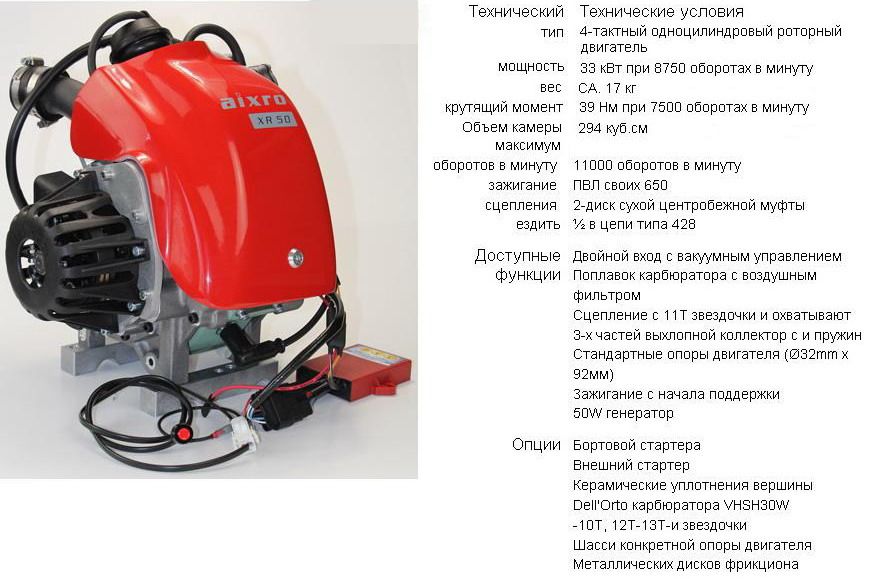

А этот тут уже обсуждали.
Но цифры к нему приписаны какие-то странные...
Не знаю, верить ли?
С уважением.
    70,5 КБ · Просмотры: 201
