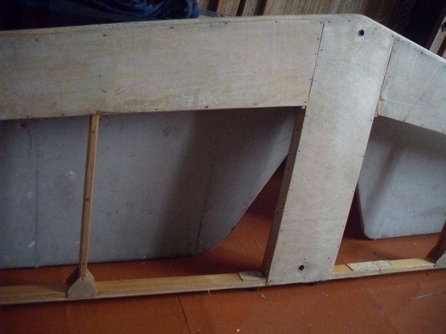

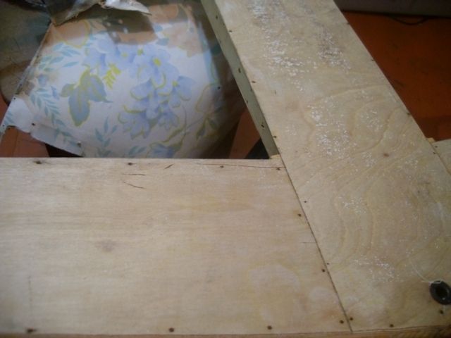

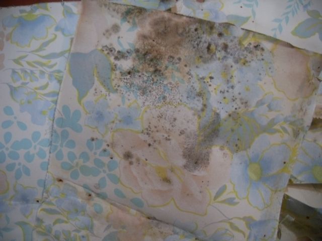

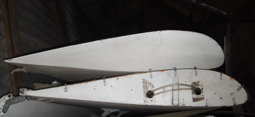

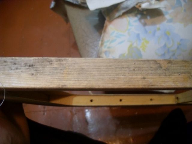

решил немного подшаманить аппарат,пока зима.

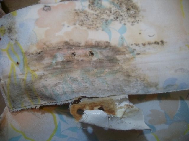

снял обшивку со стабилизатора. ей уже около 20 лет. несмотря на возраст и отсутствие УФ защиты ткань очень крепкая. еле ободрал.
ознутри цветёт,в основном там где былы прикручены металлические узлы и где была плохо пропитана эмалитом.
дерево тоже позеленело возле узлов крепления подкосов. видимо под болты проходила вода. но по прочности всё ок. не ломается.

в остальном всё ок
зачистить,обработать антисептиком и отлакировать.

Дерево недолговечно не само по себе, а относительно условий содержания и конкурирующих материалов, в качестве которых "любители утверждать" как правило приводят алюминий. Который, в свою очередь, может храниться почти не взирая на погодные условия. И не только храниться, но и подвергаться изготовлению и ремонту. В отличие от деревянного изделия, внешний вид которого, после 20 лет небрежного хранения, не может быть гарантом исходных прочностных показателей. Могу продемонстрировать как деревянное крыло, всегда хранившееся в сухом, но уже неотапливаемом помещении, становится сырым даже наощупь. Каждый процент влажности снижает прочность дерева на 5-7%. И не факт, что последующая сушка возвращает показатели на место, ввиду склонности к растрескиванию, которое не обязательно выглядит в виде явно выраженных трещин.

Скорее всего не вода подходила к болтам, а на металлических узлах собирался конденсат. Есть ли какие-нибудь проверенные на СЛА решения, что бы уменьшить влияние влаги с металлических узлов на дерево?
Проверенные решения - пропитки. Но они либо недолговечны, либо ухудшают и без того не самые лучшие удельные показатели дерева, как строительного материала. На сегодняшний день единственный безусловный козырь дерева - отсутствие усталости от циклических нагрузок, что актуально только для спортивных акробатических аппаратов. Остальное исключительно из области симпатий - антипатий.
А если проложить между металлическим узлом и деревом полоску 1 мм фанеры пропитанную хорошей пропиткой (даже ухудшающей свойства древесины)?
Я думаю надо защищать эти места эпоксидкой,ею-же заливать отверстия под болты а чтобы железки не приклеились намертво нужно чем-то их покрыть типа воска или силикона.
