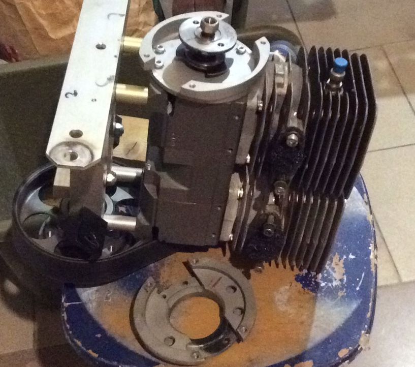

о боже, те это даже не 500 кубовый оппозит к Ф23 а 600кубовый...
правда с одним карбюратором на таком коллекторе...
... посмотрим...
... посмотрим...
Александр, мне как не профессионалу не понятно что вы этим хотели сказать.
У хирта были проблемы с двухцилиндровым мотором с этой поршневой даже в рядной компоновке.
И делать оппозит с ней они не стали.
И есть сомнения цифрового свойства- через один 37мм карбюратор накормить 65 сил....
...оптимистично
этим хотели сказать
На 50-сильном 500 кубовом боксёре Хирт стоит 2 карбюратора по 34 мм (эквивалентно одному 48 мм карбюратору)
на моём 36-сильном 350 кубовом боксёре одна заслонка 38 мм, на 26-сильном 294 кубовом карбюратор 34 мм.
Не реально получить 65 сил с общим карбюратором 37 мм на 2 цилиндра объёмом 600 кубиков...
Особенно с таким длинным коллектором. Это ляп китайцев или осознанная хитрость чтобы мотор не выдал полную
мощь и не развалился раньше времени ненароком 🙂
Вообще кроме Хирт ну и этих канадо-китайцев никто вроде не делает 2-тактные оппозиты объёмом более 350 кубиков,
начинают дробить на 4 цилиндра.

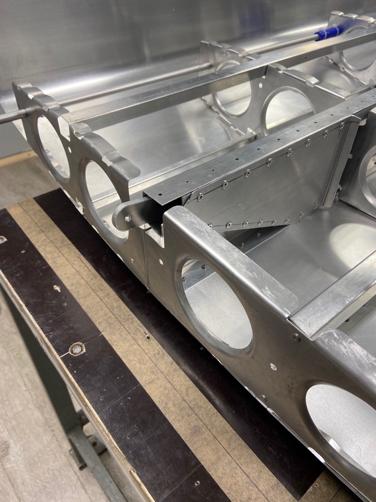

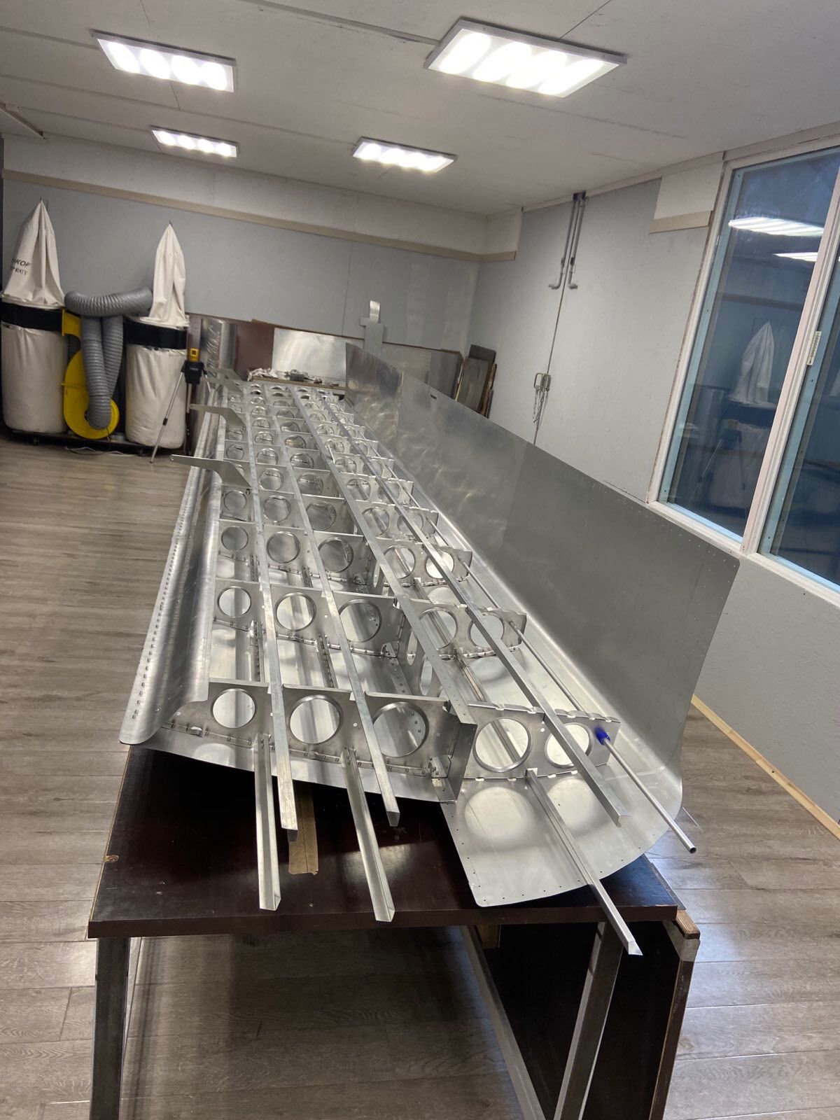

В карантин, с соблюдением всех мер предосторожности, идёт работа по сборке крыльев нового ДАР Соло 115 в Санкт Петербурге. 🙂

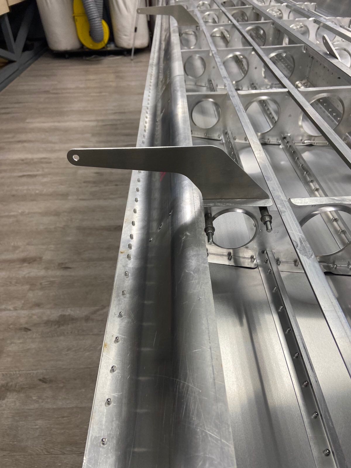

Не припомню трубочку такую в передней части крыла. Была?
Не помню в комплектации трубочек. Вероятно таким образом фиксируют геометрию, ведь по передней кромке нервюры нет привязки. Но после просверливание отверстий под клёпку в передней нервюре, по отверстиям в обшивке, эти трубки надо убрать. По готовым отверстиям «поймать» нервюру не проблема.
Кроме того есть отличия от моего крыла, тут чуть больше площадь, не предусмотрены пластиковые законцовки.
Тони рекомендует просто обрезать его по размаху. Крыло с запасом.
