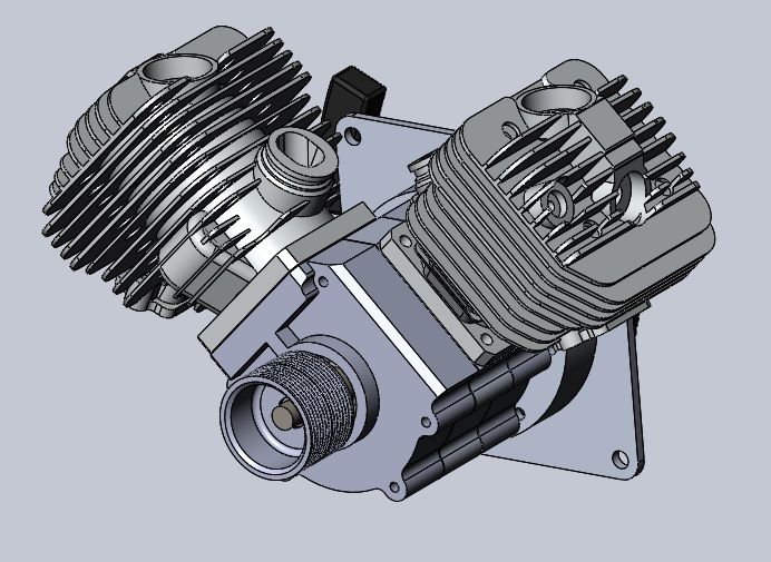

можно отвлеку от махаловки пенисами. скажите пожалуйста владельцы "соло",сколько весит стабилизатор и если можно фото в плане сверху,узлов навески и раскосов. ну очень хочется посмотреть....
Похоже это Хирты
Нет это 37кг 630 кубовые моторы mz202 от китайской http://www.fiate.net купившей в 2017 канадскую фирму производившую устаревшие модели Занзотерры
На фоне ценника этого мотора с редуктором в 7150 баксов РМЗ550 это просто дар божий 🙂
На этом фоне можно вполне жить. Уже в этом году я получил заказ на 3 штуки своих 294 кубовых боксёров из Греции.
К слову, современная занзотерра производит только оппозиты от 305 до 996 кубиков http://www.zanzotteraengines.com
Их 630 кубовый оппозит весит 18.6 кг
(без редуктора)

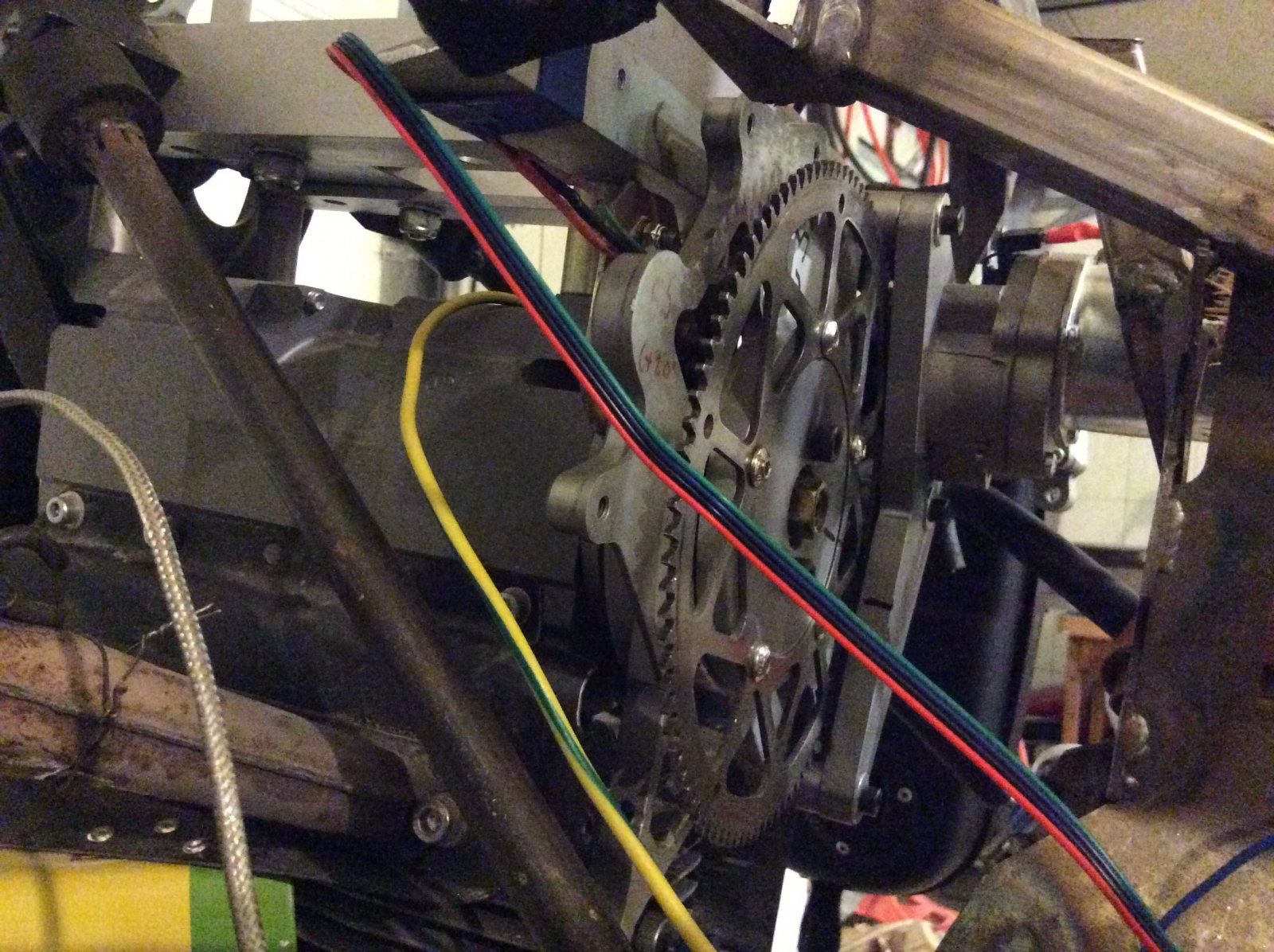

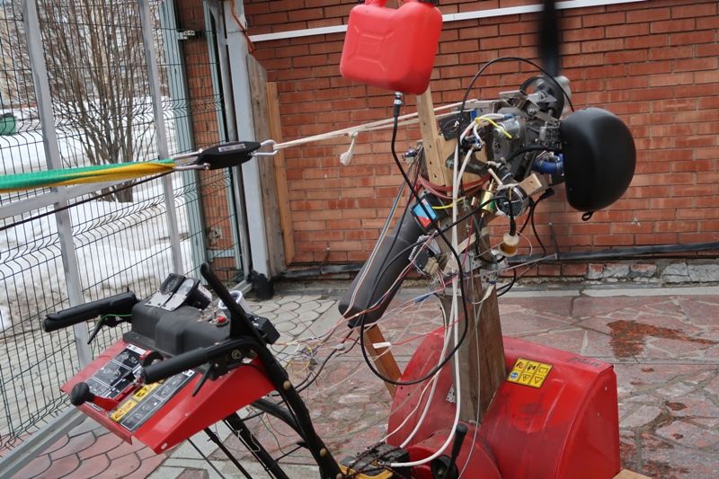

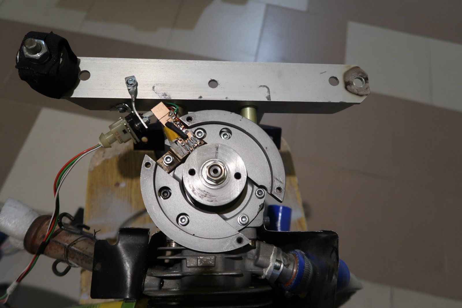

Сдвинулся процесс модернизации двигателя. Выточили переходник.
    36,9 КБ · Просмотры: 335
    36,6 КБ · Просмотры: 351
    22 КБ · Просмотры: 327

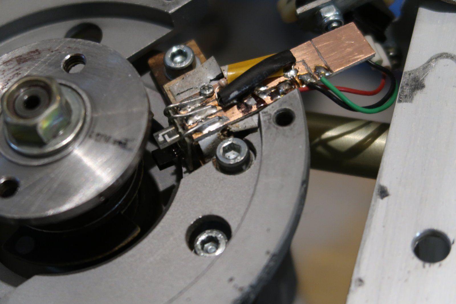

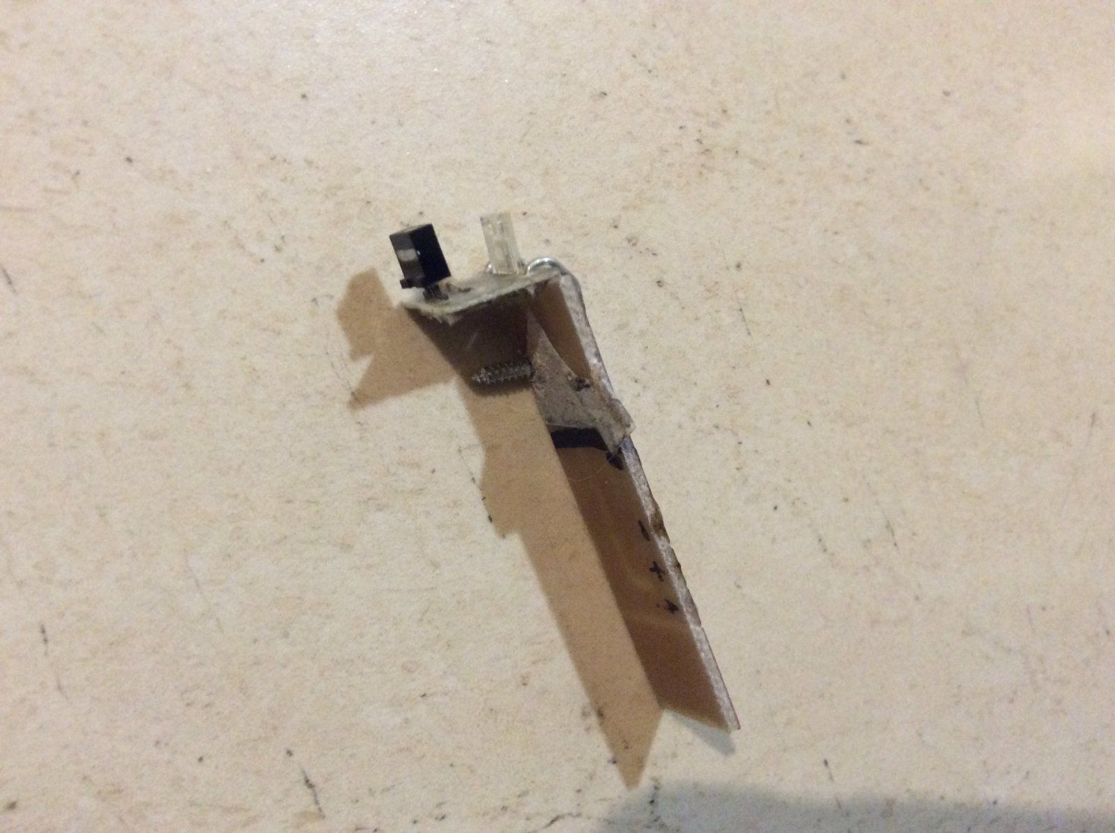

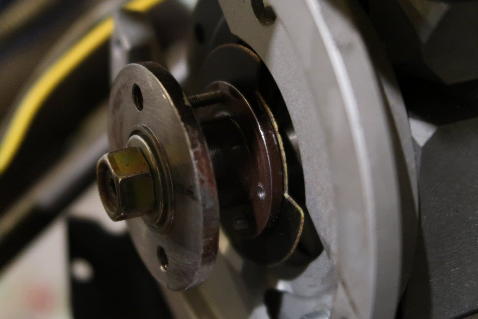

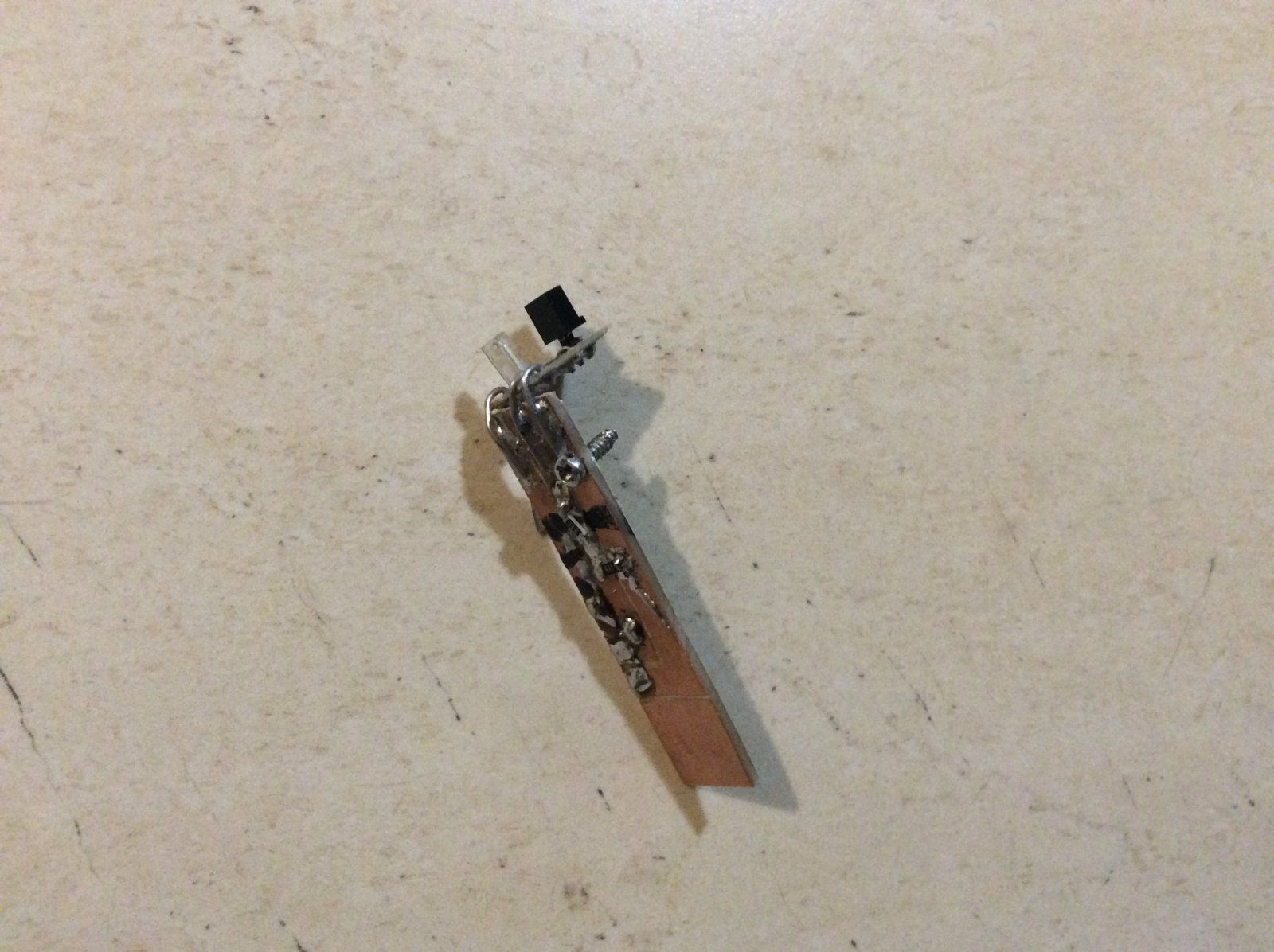

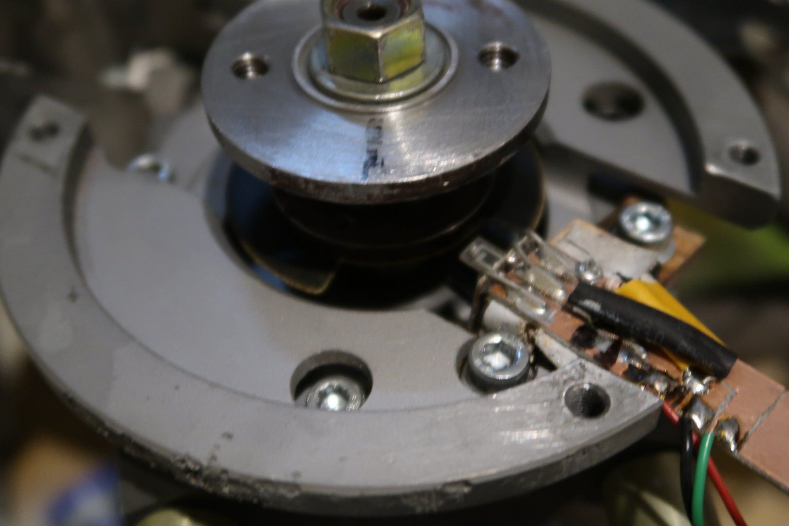

Напомню, поле того как перегрел магниты на штатном зажигании (магнето) принял решение приспособить батарейное зажигание. Живя в Тольятти самым патриотичным посчитал электронное зажигание от ВАЗовской ОКИ. Коммутатор ВАЗ 2108, одна катушка на два цилиндра, а вот вместо датчика холла приспособил опто пару светодиод- приёмник инфракрасного излучения от старой компьютерной мышки.

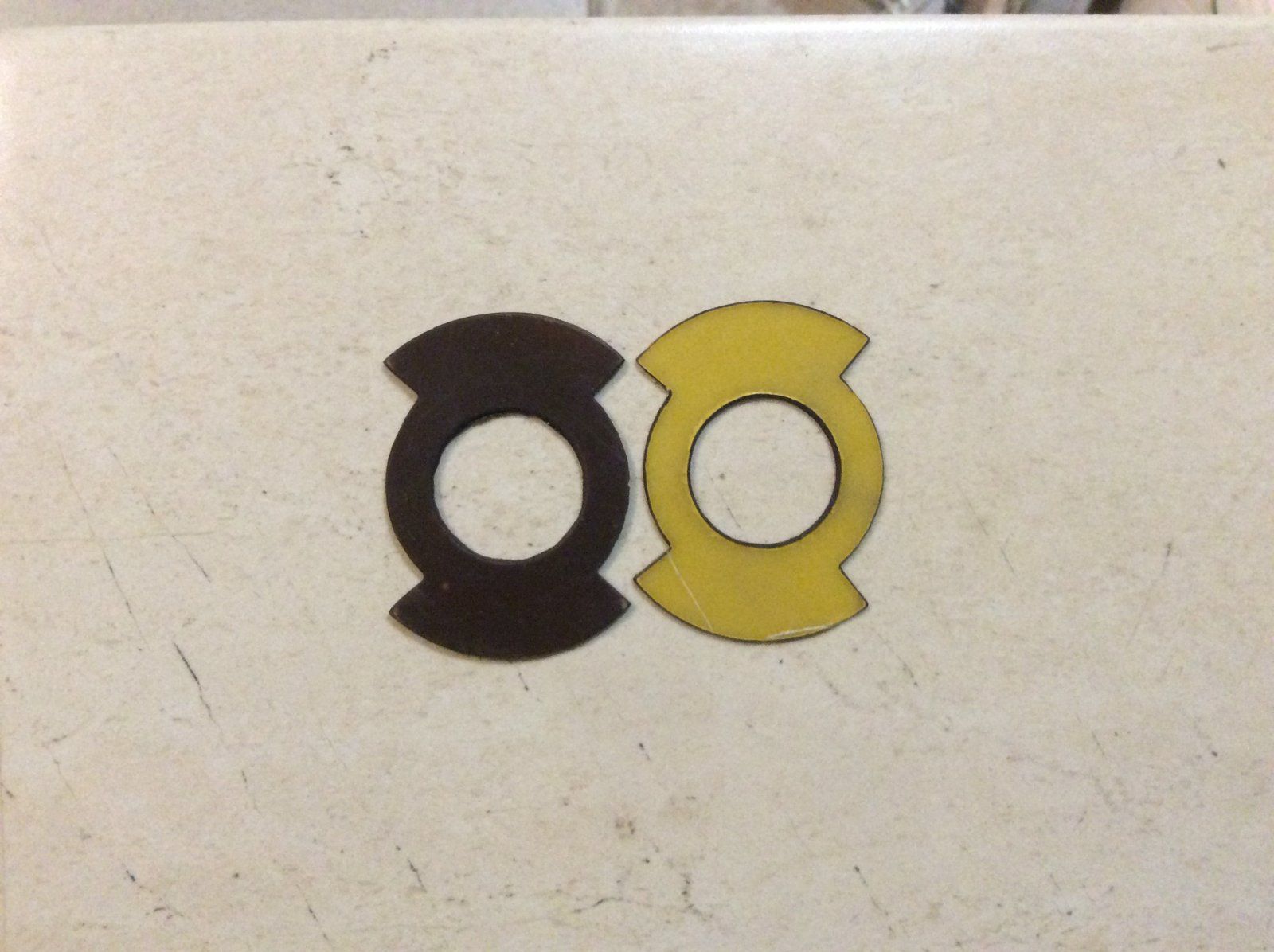

Для перекрытия светового потока изготовил шторку на один оборот два импульса, получаем две искры на каждый цилиндр за один оборот.

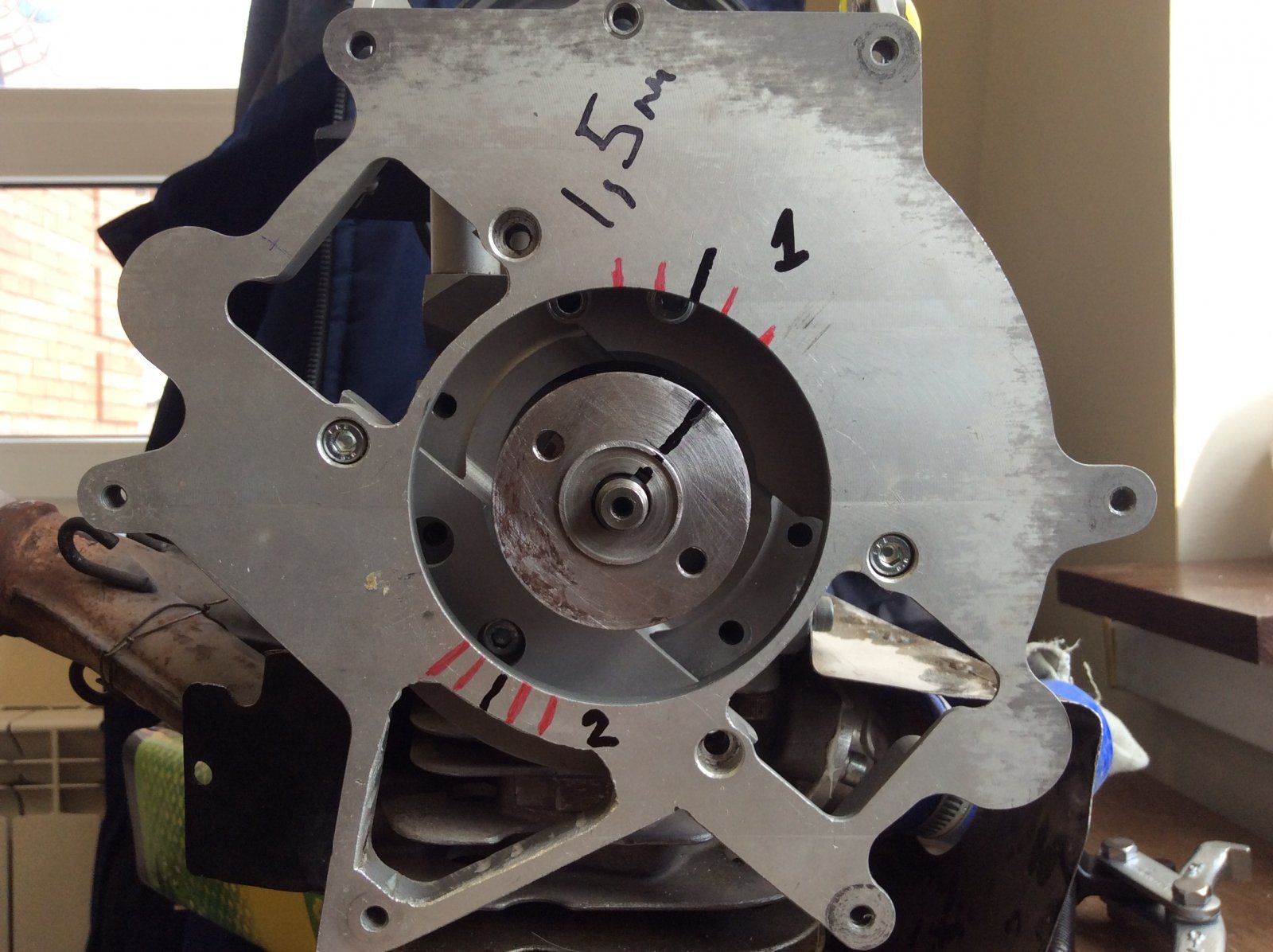

Выяснил у Письмана какой должен быть угол опережения зажигания, как задняя шпонка коленвала ориентирована по отношению в ВМТ одного из поршней и .... дернуло меня проверить. Отвёрткой через свечной отверстие убедился что поршень второго цилиндра находится в том «градусе» как и положено 212 градусов, а поршень в первом цилиндре в ВМТ оказался не на 32 градуса, как положено, а на 12-13 градусов раньше, на отметке 19-20 градусов.
Как такое могло произойти и когда ? Подозрение конечно пало на тот случай когда я перегрел второй цилиндр, поршень расплавился и заклинил в полёте. Может тогда я приложил чрезмерно большое усилие выколачивая расплавившийся поршень из цилиндра и провернул коленвал первого цилиндра относительно второго.
Вердикт Письмана однозначный, присылай, поправим. Ну или ищи местных мотористов.
Какой облом. Чуть-ли не первый раз за эту зиму погода снежная, солнечная, без ветра и легкий морозец.
А «двигатель не заводится»😢
На следующее утро послушал свой внутренний голос, он ни как не мог смириться что двигатель надо отсылать, или разбирать, и забыть про скорую установку на самолёт.
В конце концов он работал при таком смещении, сильно не жаловался, и может так и будет работать ?
Узнал какой максимальный момент на валу коленвала может быть при штатно работающих цилиндрах, динамометром создал такой момент на коленвалу первого цилиндра, застопорив коленвал второго цилиндра, убедился что смещения не произошло и решил оставить все как есть.

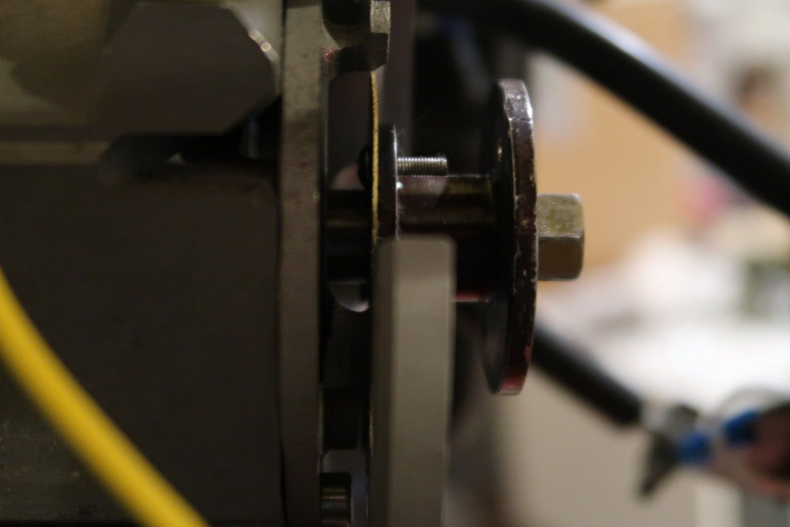

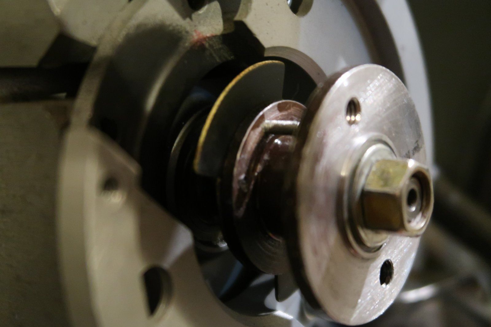

Вот только как быть с зажиганием ? Шторка ( на фото чёрная) даёт импульс через каждые 180 градусов.
Пришлось сделать не симметричную шторку, со смещением на 12 градусов. (На фото справа из стклотекстолита)
На видео двигатель работает при фиксированном зажигании без опережения, зажигание точно в ВМТ.

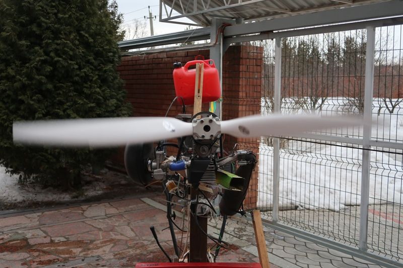

По ощущению реакции на РУД, все хорошо. Замерил тягу электронными весами, получилось 50 кг. Маловато, но во первых электронные весы всегда занижали показания. Во вторых, стенд на резиновых гусеницах на тормозах стоял.
Немного фото как устроена шторка с оптическим датчиком для ВАЗовского зажигания и работа на стенде.

Почему отказались от датчика холла ? всетаки понадежнее конструктив чем с оптопарой .
