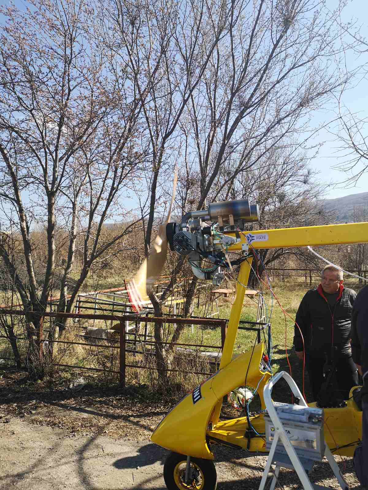

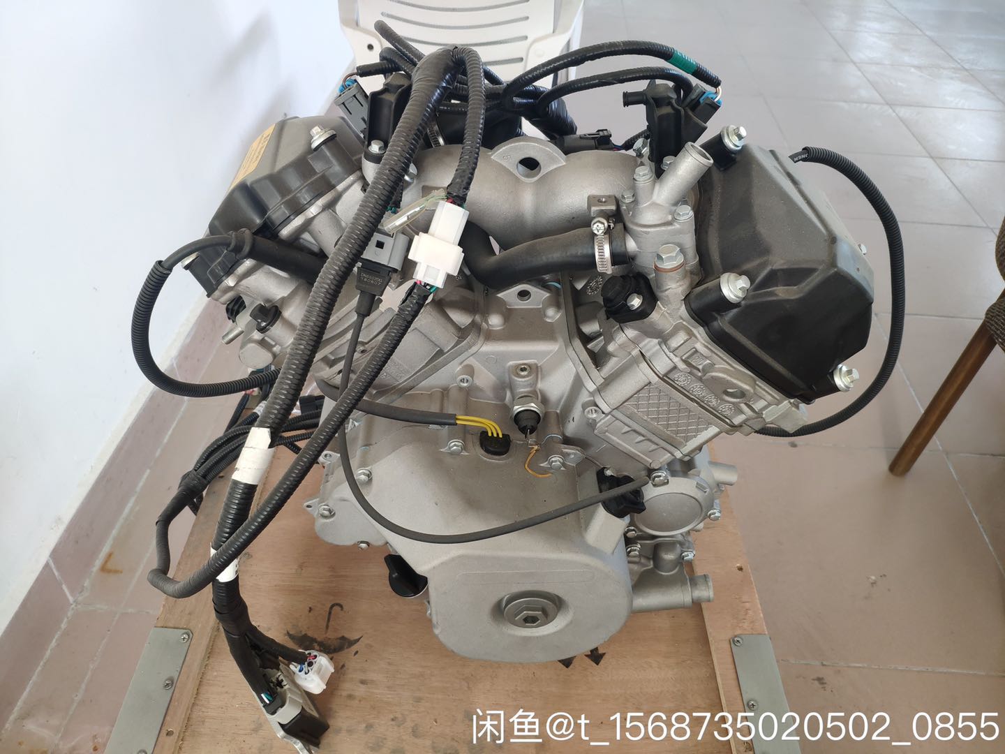

ДАР Соло 115 кг в России
Поxоже на 23-й Xирт.А какая у него мощность и тяга получилась?Из 115 кг не выпадает?
Про мощность это Тони может сказать, а что в 115 не влезет- это очевидно. С одним таким цилиндром на грани, второй точно лишний.
Но у тони есть сертификат на модель кажется 300 или 350 кг. взлетного веса. Вот там это будет к стати.

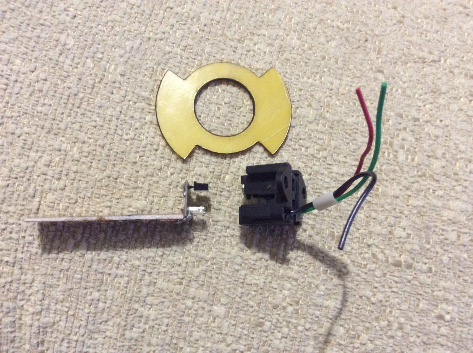

Почему отказались от датчика холла ? всетаки понадежнее конструктив чем с оптопарой .
С «завода» изначально быть не 180 градусов -не могло. Там-бы «премии всех лишили».😉😉
Конечно сдвиг появился в процессе эксплуатации. Возможно от массивного винта.
Датчик холла чем надёжнее? Там шторка должна быть металическая, тяжелая и сам датчик громоздкий. Для изящного изделия и комплектация должна быть по изящней.
На фото видны все преимущества оптопары (от сломавшейся компьютерной мышки)😀

Простите, но ваш конструктив отвалится через несколько моточасов , только ножки останутся 🙂 а пыль грязь масло ? а температурный диапазон ? металлическая тяжелая шторка ? 🙂)) ну я вас умаляю 🙂 при весе коммутатора и катушки - это копейки. Если коленвал в щеках провернуло от тяжелого винта, значит материал - пластилин

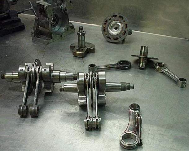

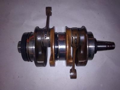

Коленвал такой же , т.е. фактически два полноценных коленвала(четыре щеки)

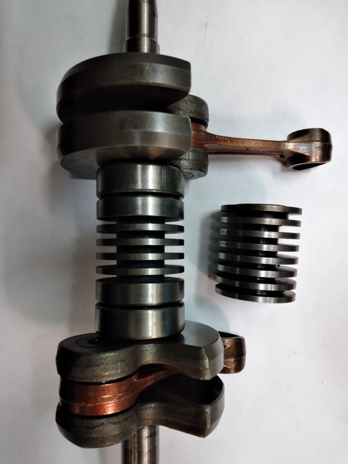

Это коленвал мотоциклетного двухтактного V-образного двигателя.
Это коленвал шестицилиндрового V-образного двухтактного двигателя "Меркури"(подвесного)

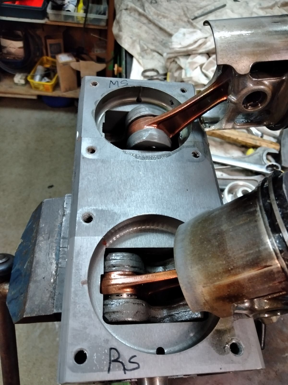

Объясните мне деревне как у этих моторов(фото коленвалов) осуществлено герметичное разделение кривошипных камер? 4Т в расчет не берем, речь за 2Т. На одном то видно, там лабиринт по внешнему диаметру , к примеру да диам 100. Это какие же там потери в сравнении с диам 25 если уплотнение по шейке кв. Или там кольцо компрессионное по канавке или наоборот буртику? Так тогда там адская окружная скорость при полусухом трении скольжения. Честно признаюсь, объясните
Лучше бы было об этом в более правильной ветке... 3 варианта
- общая кривошипная камера, разница давлений в кривошипных камерах при угле развала например 90 градусов невелика
- центральная щёчка делается толстой и стоит в картере с зазором около 0.05 на сторону.
- центральная щёчка сделана заодно с пальцем и стоит тонкое стальное уплотнительное кольцо.

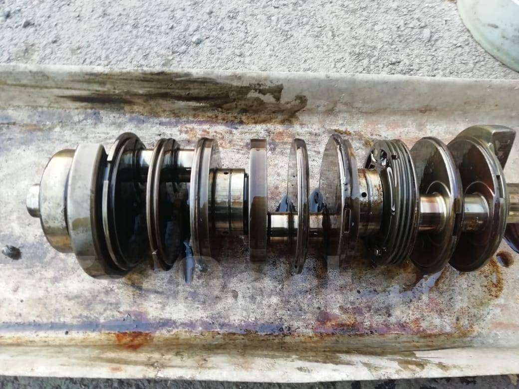

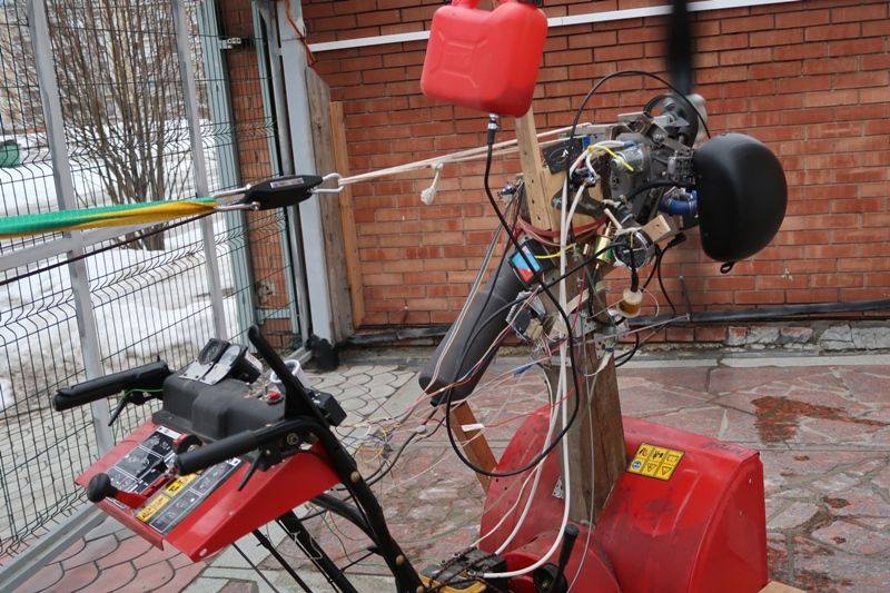

На моем двигателе 2R-i после казалось-бы успешных испытаний на стенде :
зажигание от жигулей с оптическими датчиками от компьютерной мышки,
Сдвиг между коленвалами на 12 градусов,
- Оказалось что сдвиг между коленвалами опять изменился.
Так-что версия о причине перегрева поршня и заклинивания, о котором я уже и забыл, вероятно самая правдоподобная.
Письман к счастью давно усилил деталь соединяющую коленвалы и быстренько поменял на новую.
