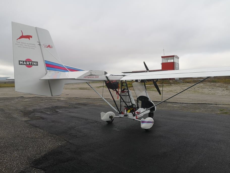

ДАР Соло 115 кг в России

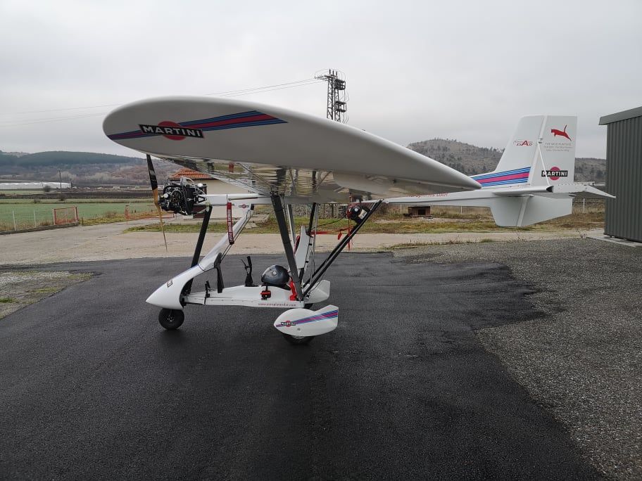

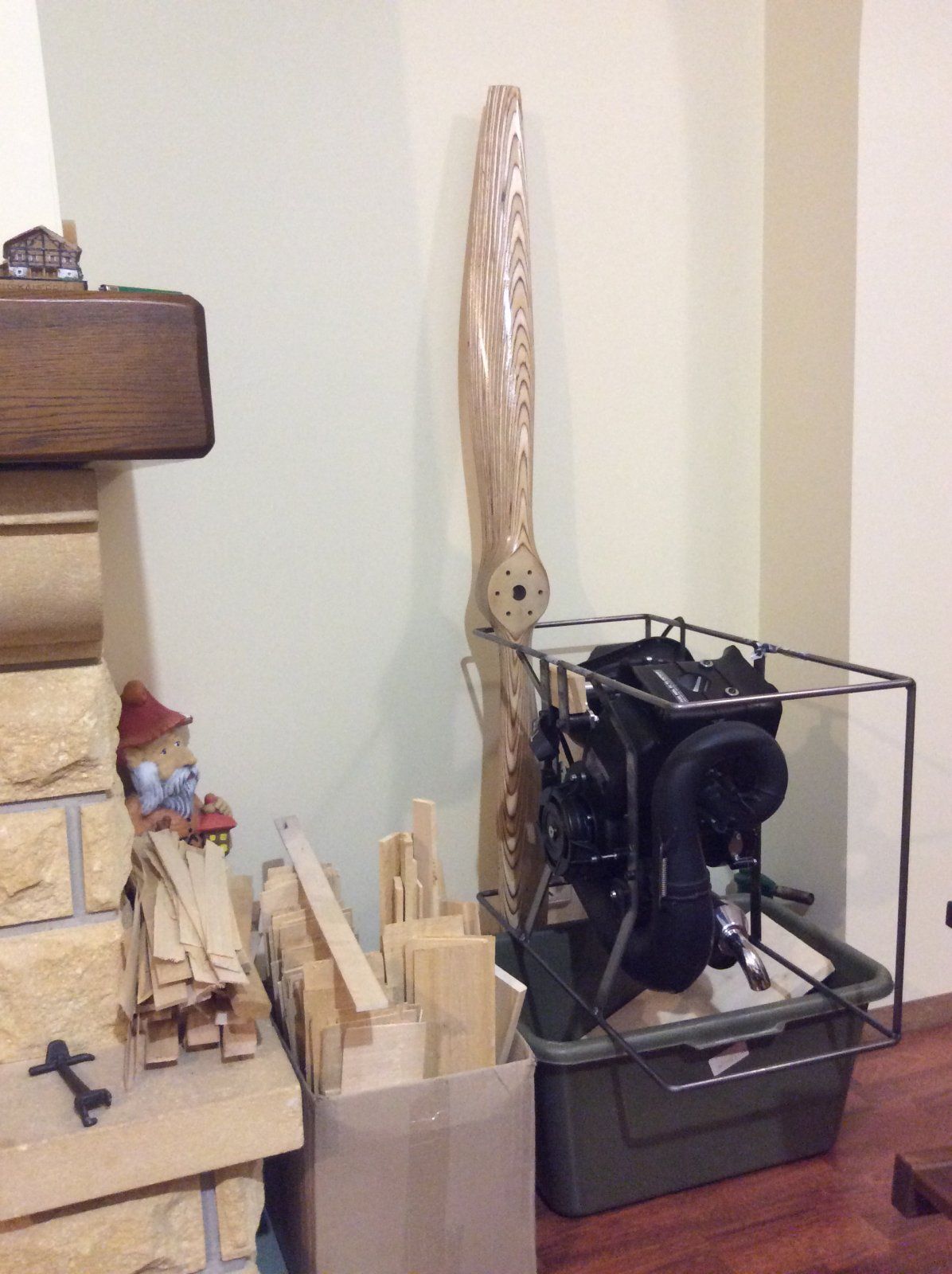

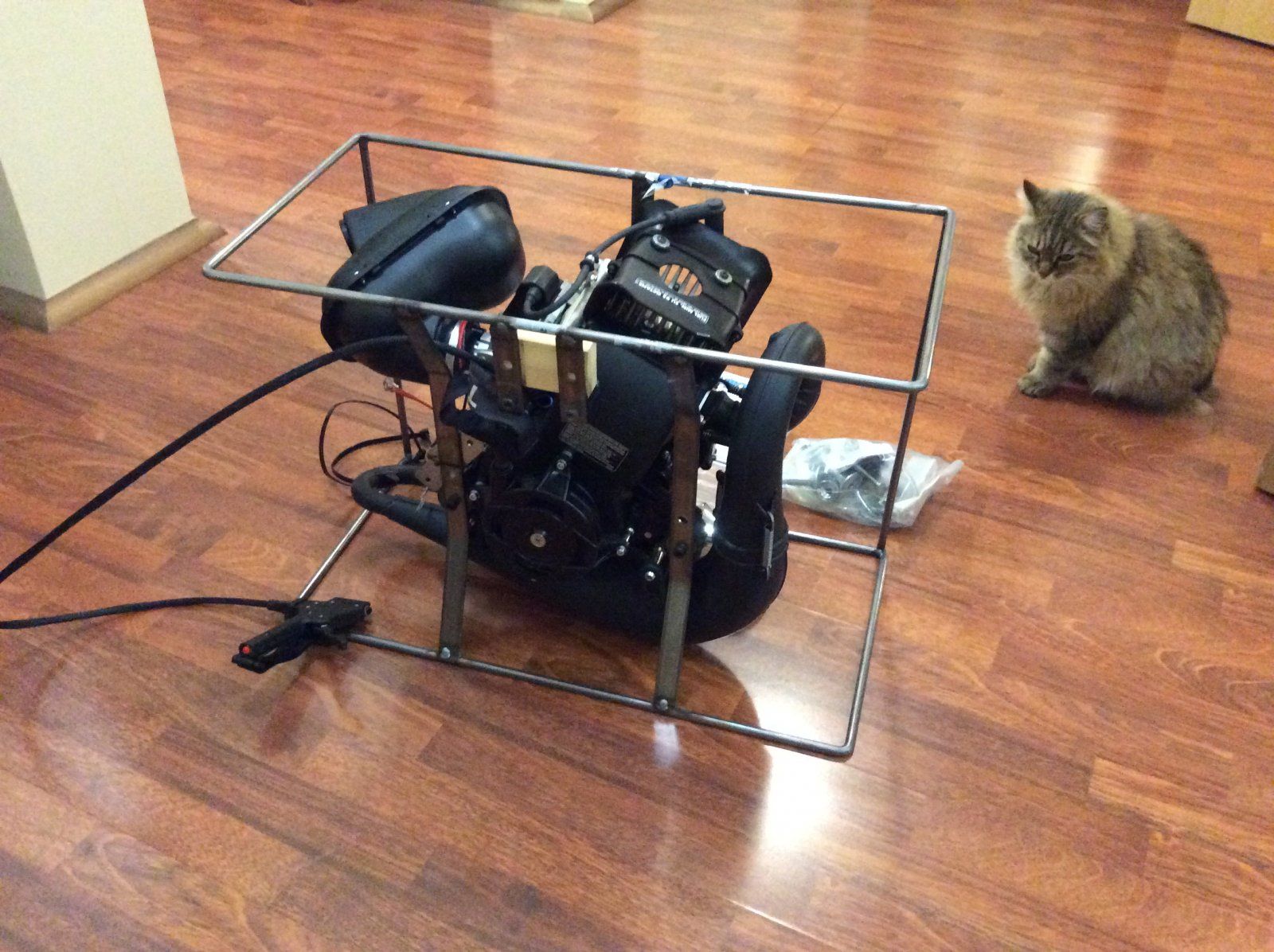

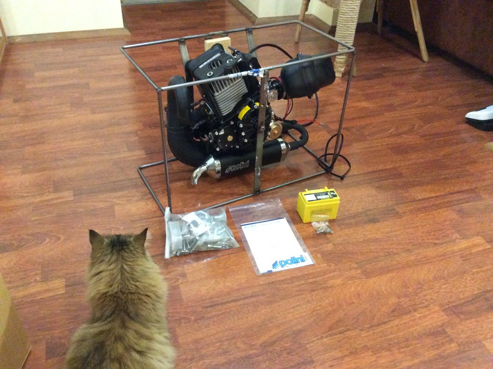

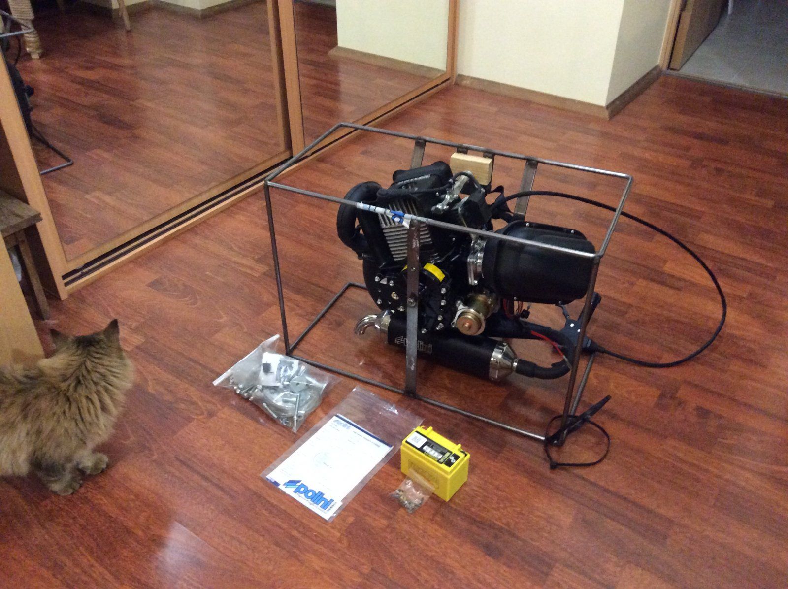

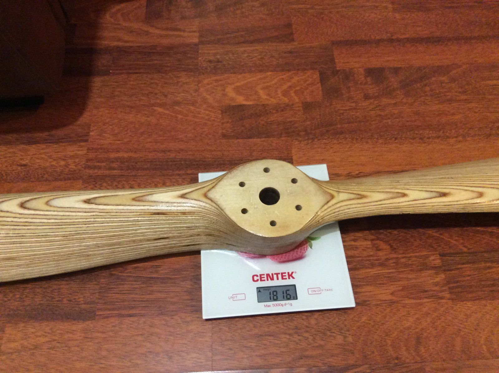

Глядя на Тони, приобрёл двигатель - Polini Thor 200 HF WB ELECTRIC starter + manual FLASH STARTER .
Мотор с минимум вибраций, электричеким стартером и приемлимым весом.
Однако винт у него крутится против часовой стрелки, в отличии от ХИРТа и 2R-i. Мои два винта не подходят.

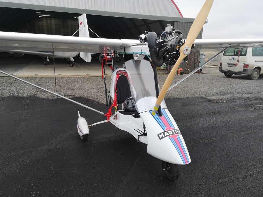

Отсюда нужен совет, кто делает тянущие винты к этому мотору? Обычно парапланеристы используют его в толкающем варианте. На ДАР Соло тянущий вариант. В диаметре не ограничен, 155-165 см. подойдёт. крейсер вижу 80 км.в час.
Второй совет, как быть с принудительным охлаждением работающим против потока в полёте?
Так с тянущим винтом же проблем с охлаждением у воздушников вроде не бывает. Выкинуть вентилятор и кожух, ну может дефлектор склеить вокруг цилиндра для жары.
Хотел сохранить принудительное охлаждение, но думаю вы правы. Это у меня боязнь после клина второго цилиндра, на 2R-i, затенённого первым цилиндром.
Он у вас и так будет замечательно обдуваться учитывая где и как стоит. Но дефлектор впоследствии наверное всё же появится, почему-то так думается и нужен он будет скорее всего не в жару, а зимой, учитывая вашу страсть к зимним полётам, что бы не получить переохлаждение, придется выходное прикрывать, чуть подтормаживая поток. Но это конечно просто мнение, как оно будет покажут полеты.

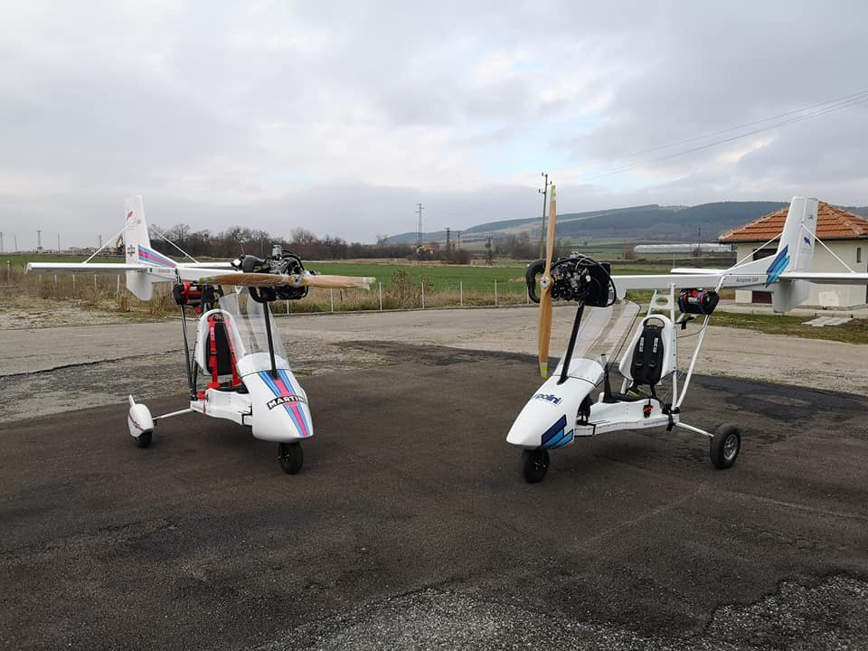

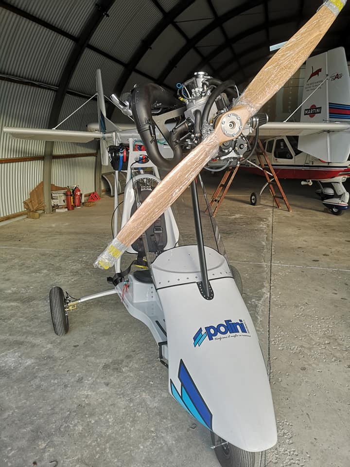

Растаяла отговорка ссылаясь на которую можно было не летать - отсутствие винта левого вращения на Polini Thor 200 HF. с шестерёнчатым редуктором.
На Хирт Ф33, на 2R-i, на оппозит 2В-350 - с ремённым редуктором, винты ставил одни и те-же пластиковые правого вращения.
Из дерева винт смотрится красивее. И вес хороший, 1816 грамм

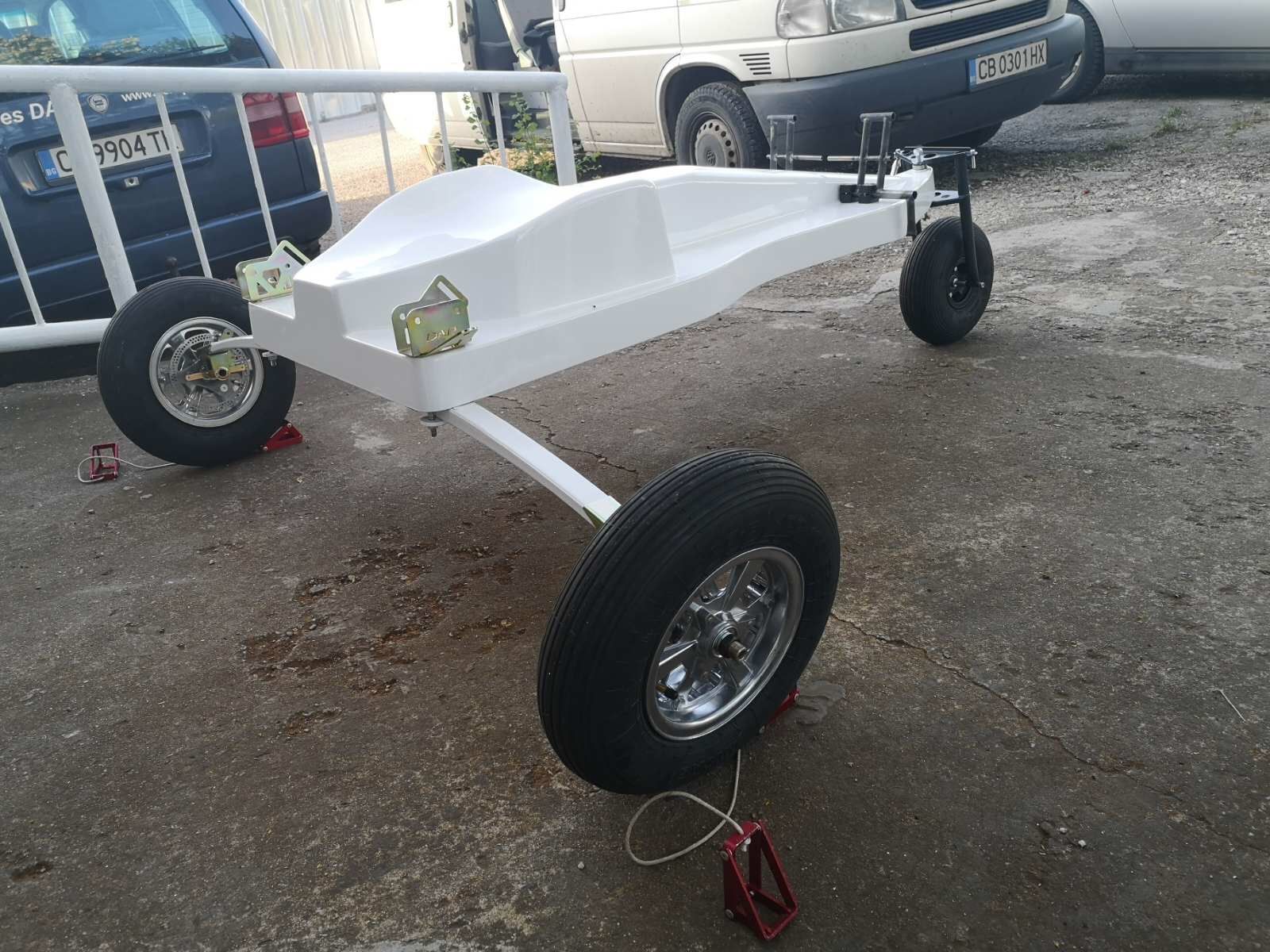

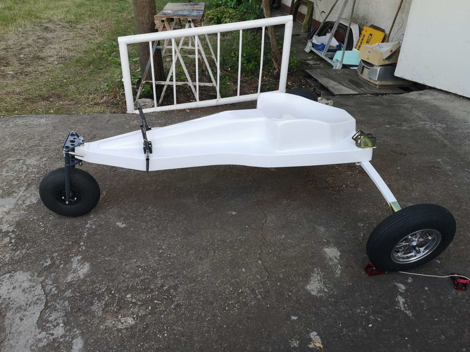

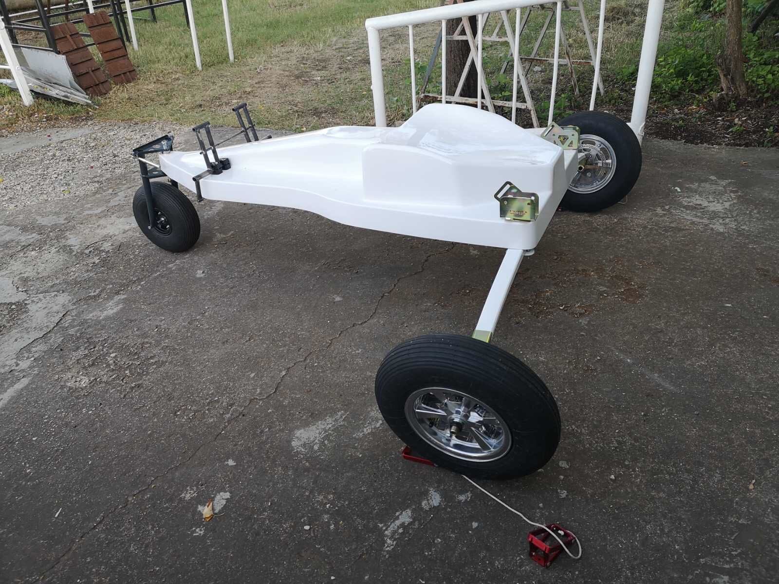

aleksandrd имел ввиду на чем пилот сидит и к чему шасси крепится
