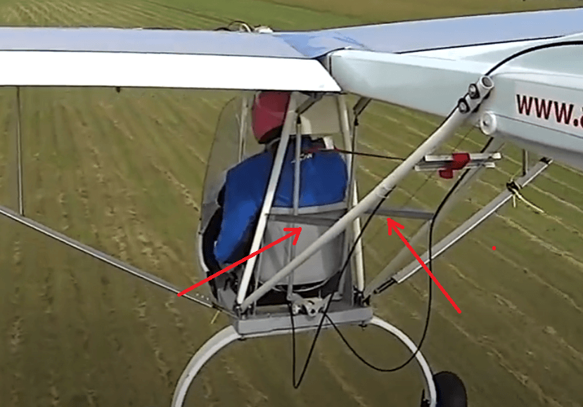

Первая рессора была из стеклопластика, изготовлена производителем ДАР Соло.
Вторая, на крайнем видео, тоже стеклопластик, обрезанная рессора от фургончика, Рено или мерседес, уже не помню. Работает отлично, к центру потолще, к краям потоньше.
На видео где камера стоит на стабилизаторе, видно как работает рессора на кочках при рулении и посадке.
тойсть,вторую вы сами ставили? чем первая,родная, не устроила? то что ось колес сместилась ближе к цт как то сказалось при движении?

И первую и вторую рессоры я ставил сам, в этой ветке писал про это. И обе рессоры брал у Тони Илиева.
Право на жизнь имеют оба варианта. Со старой, выше центр тяжести самолета, и ось основных колес смещена чуть назад. (Дизайнерское решение). При взлете для подъема передней стойки надо большую скорость набрать.
При новой рессоре, самолет менее устойчивый на земле без пилота. От ветра может перевесить хвост, и если не установлен упор, помнется руль поворота. Что у меня и происходило.
Вообще изменения с рессорой, с обтекателем, с разными типами двигателей (Хирт Ф33, 2Ri, Полини), можно было бы не делать, и раньше летал хорошо. Но, шило в заднице, и жажда эксперимента. Тони модернизировал модель DAR Solo, и я следом.
К стати больше всего нравился двигатель от Письмана, 2Ri. Хотя он и был самым слабым. Но 2 цилиндра в ряд, это круто. Жаль не смог довести его до стабильной надежности.
Полини конечно лучше чем Хирт, но обгонная муфта, помогающая при старте движка и прогреве, сильно напрягает при выключении двигателя в полете. А городить тормоз винта- руки не доходят.

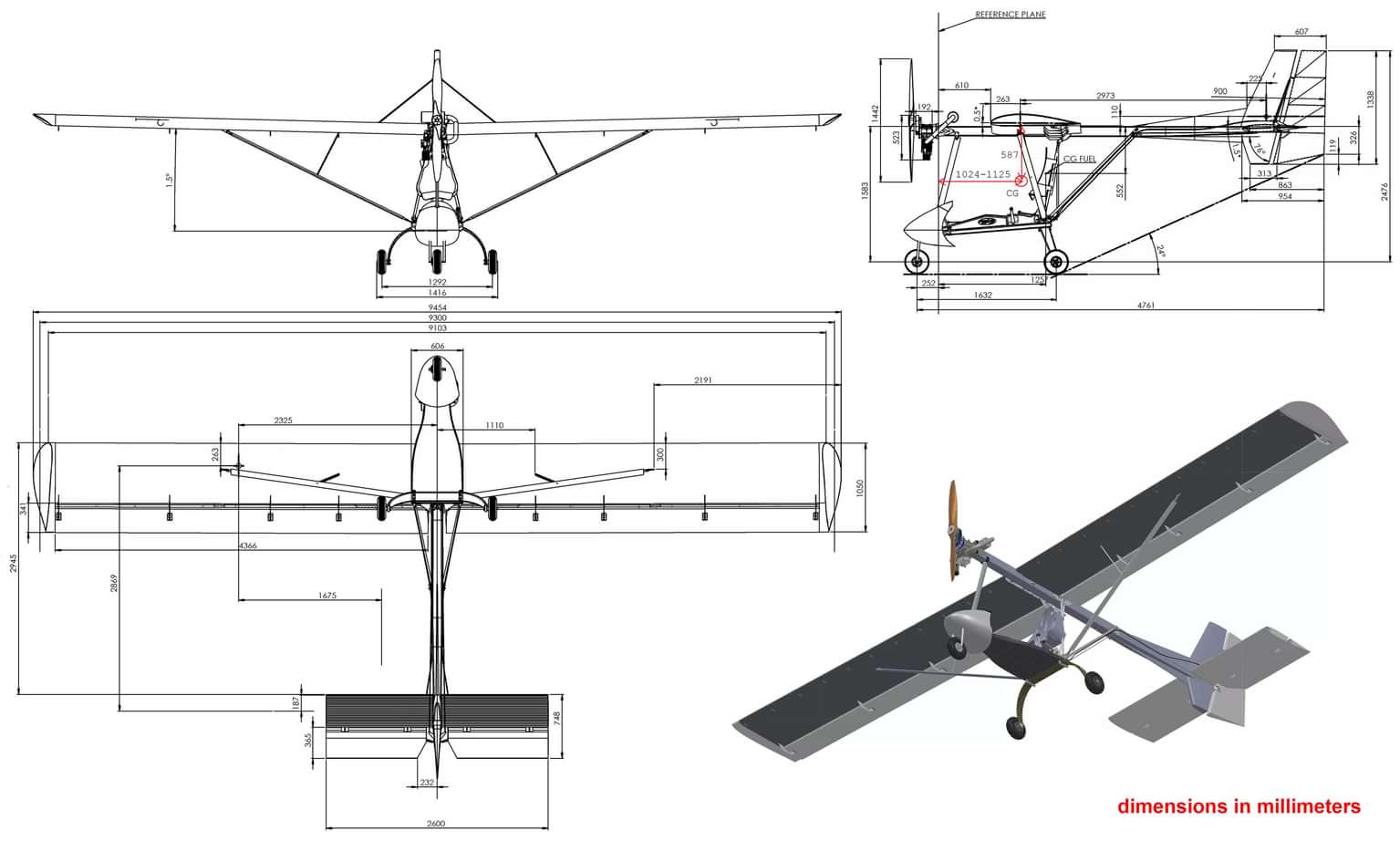

Е12 и DAR Solo не могут быть одинаковые в силу различия конструкции крыла.
Высокое совершенство крыла DAR Solo - это 8 единиц качества на планировании. А у Е-12НК оно =6-6,5.
Т.е у самолета Е потребная мощность всего на 3л.с. больше против ДАРа.
Проще потратиться на мотор с лишними 3л.с., чем городить планер стоимостью в 4 ( в четыре! ) раза больше.
Рассуждение явно не летчика. Похоже на маркетолога пытающегося приукрасить свой товар, или начальника цеха которому кажется что « плюс три лошади и незачем делать самолет более летучим».
А мне как летчику за увеличение качества самолета на 33% и в 5 раз больше не жалко заплатить. (по вашим прикидкам 6+33%=8)
Александр. Речь все же не о планере, а о самолетах летающих с одинаковыми скоростями, весами и целями. Повторюсь, чтобы уравнять динамику самолета Е с ДАРом надо , чтобы мотор был всего лишь на 3л.с. мощнее. Или такой же по мощности, но с небольшой потерей в динамике для самолета Е.
Для ДАРа цена улучшения качества на две единички оказалась в 4 раза дороже против цены планера самолета Е-12НК.
Дюралевые технологии крыльев, равно как и выклеечные из композитов - очень дороги. Хотя, вот странность, цена дакрона для обшивок крыльев реально дороже дюраля в пять раз! Это если переложить цену материала в руб/кг. А удешевляет процесс - простая технология пошива и использование дюралевых труб.
Это на заметку конструкторам.
